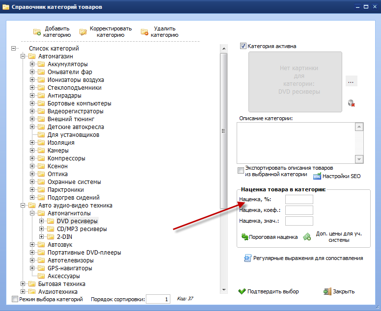

Наценку на категорию можно сделать в справочнике категорий
Также можно попробовать сделать и скидку проставив значение с минусом

К сожалению нет такой возможности устанавливать скидку на категории прайс-листа, можно только на весь прайс установить скидку.
