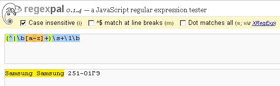

Вот по этому поводу хочу поинтересоваться о следующем:
Если можно использовать систему автозамены текста, с использованием регулярных выражений с целью поиска и замены, например, повторений, то каким образом это работает? И каким должен быть в этом случае синтаксис?
Например выражение выглядит так:
Ищет любые повторения букв/слов(разделены пробелом(ами)) подряд. Можно ли его использовать в системе автозамены текста, и если можно, то что нужно написать в поле/полях "Найти"/"Заменить на", чтобы найденное повторение, в данном случае Samsung Samsung, заменилось на одно слово "Samsung" Интересует именно применение регулярных выражений.

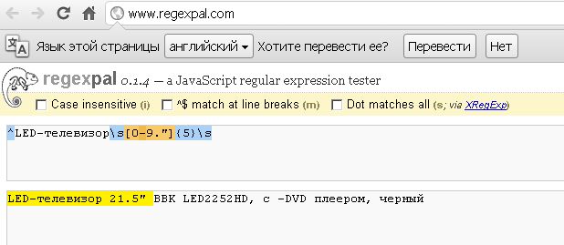

Протестировал:
картинка 1
Тут как бы работает.

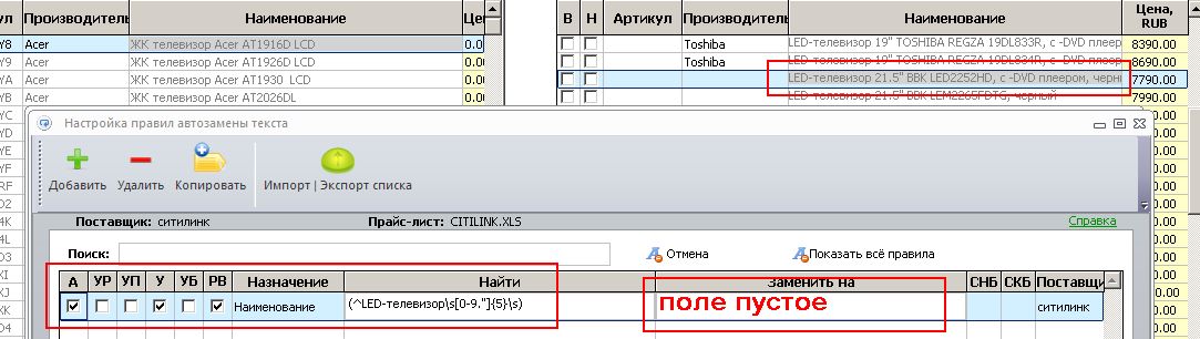

Далее поле "Заменить на" я очистил и снова запустил импорт. Результат получился таким:
картинка 3
Т.е. в итоге замены никакой не произошло.

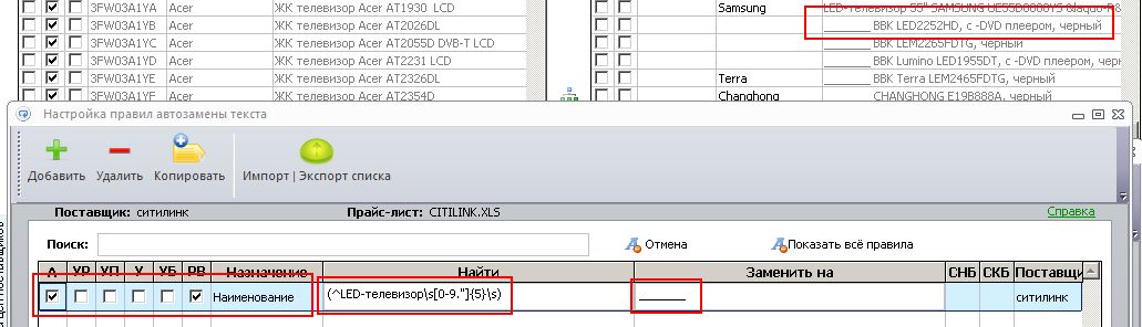

Далее я установил галочку в поле "У", при наведении мышкой на которое появляется следующая подсказка "Удалить текст поиска в исходной строке" и снова запустил импорт. Результат получился аналогичным предыдущему:
картинка 4
Т.е. в итоге получается, что программа данное регулярное выражение понимает, с помощью него может находить какой то тект* и заменять его на текст введенный в поле "Заменить на". А вот удалять найденный текст категорически отказывается.

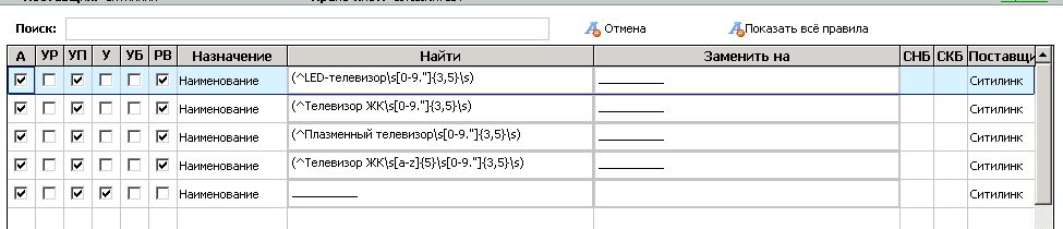

1. Заменяем все, что хотим с помощью регулярных выражений(первые 4 строки) на, нечто однозначно в прайсе не присутствующее. Я использовал для этого 10 подряд идущих знаков подчеркивания "__________"
2. Для регулярных выражений галочку в поле "УП" можно не устанавливать, т.к. толку от нее ноль.
3. В последней строке прописываем удаление десяти идущих подряд знаком подчеркиваний, после которых идет знак пробела(которого на картинке не видно), устанавливаем галочки как на рисунке и все! Результат достигнут :-)
При использовании подобного подхода, нужно иметь в виду, что если текст который находит ваше выражение, встречается в обрабатываемой строке больше одного раза, то заменятся все повторения. И не важно, что само регулярное выражение указывает, что текст этот должен находиться, например только в начале строки.

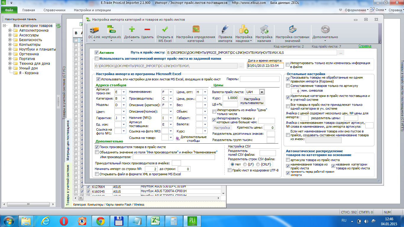

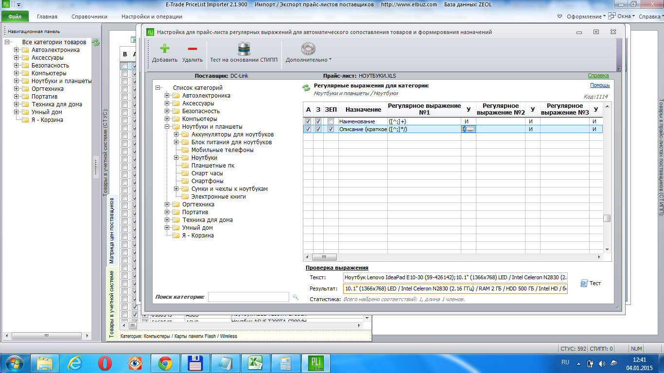

Здравствуйте! Подскажите, пожалуйста, сейчас осваиваю PLI и регулярные выражения.
Есть наименование товара в прайсе столбец F вида: Ноутбук Acer Aspire V5-131-10072G32nkk (NX.M89EU.005) Black; 11.6" (1366x768) LED / Intel Celeron 1007U (1.5 ГГц) / RAM 2ГБ / HDD 320ГБ / Intel HD / Без ОД / LAN / Wi-Fi / Linux / 1,38 кг / черный
Задача отделить регулярными выражениями Наименование и Описание (краткое описание).
Для того, чтобы отделить наименование из столбца F от остального текста до точки с запятой использую РВ берет весть текст в строке до символа точка с запятой. Все работает как надо. Получаю: Ноутбук Acer Aspire V5-131-10072G32nkk (NX.M89EU.005) Black
Вторая задача создать краткое описание из наименования столбец F. Пробую такое РВ
при нажатии тест все хорошо
Скриншот 2015-01-04 12.41.39.png (214.97 КБ) 22537 просмотров
Вот настройки:
Скриншот 2015-01-04 12.46.49.png (251.18 КБ) 22537 просмотров
Делаю импорт прайса. Наименование отделяется отлично, а краткое описание остается как в прайсе, т.е. Ноутбук Acer Aspire V5-131-10072G32nkk (NX.M89EU.005) Black; 11.6" (1366x768) LED / Intel Celeron 1007U (1.5 ГГц) / RAM 2ГБ / HDD 320ГБ / Intel HD / Без ОД / LAN / Wi-Fi / Linux / 1,38 кг / черный, а нужно чтобы было 11.6" (1366x768) LED / Intel Celeron 1007U (1.5 ГГц) / RAM 2ГБ / HDD 320ГБ / Intel HD / Без ОД / LAN / Wi-Fi / Linux / 1,38 кг / черный
Есть знающие, чтобы подсказать что я не так сделал? Галочка ЗЕП убрана. Регулярные выражения прописаны в Настройках прайса=>Дополнительно=>Настройка регуляных выражений. Там для каждой категории.

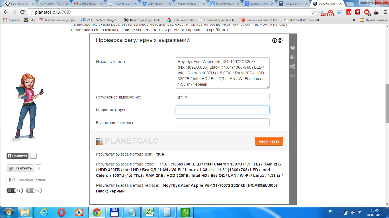

Вот еще проверил:
Скриншот 2015-01-04 13.45.29.png (206.83 КБ) 22537 просмотров
