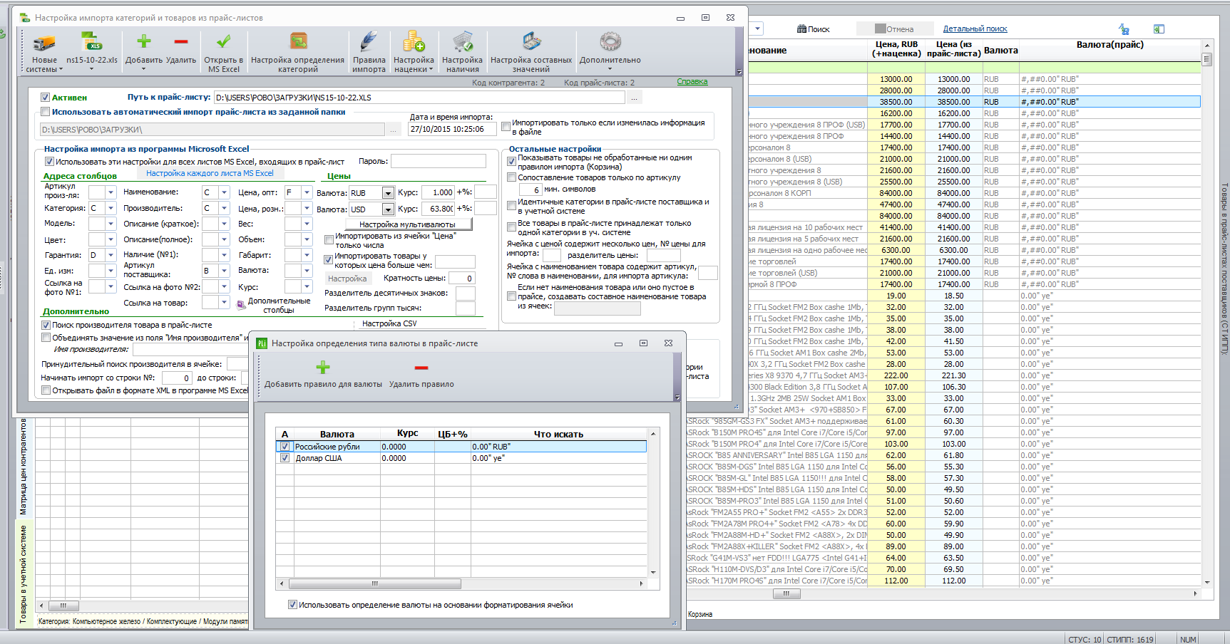

Несколько валют в прайс листе.
pobo
Сообщения: 23
Зарегистрирован: 26 мар 2013 18:33
Определяет "RUB" при таких настройках.
2015-10-27 21-38-26 Скриншот экрана.png (231.22 КБ) 3515 просмотров
Как сделать чтоб определял "уе"?
Что у вас для валют прописано в поле "валюта прайс" те значения нужно прописывать в поле "Что искать".
pobo
Сообщения: 23
e-special писал(а):Что у вас для валют прописано в поле "валюта прайс" те значения нужно прописывать в поле "Что искать".
Я пробовал различные варианты:
Сначала просто RUB и ye
потом включил колонку Валюта(прайс) - сделал импорт. Из колонки перепробовал варианты, котороые там встречаются - 0.00" ye" и #,##0.00" ye"
RUB при настройках 0.00" RUB" определяется в любом виде. Доллар программа не распознает.
что еще можно попробовать?

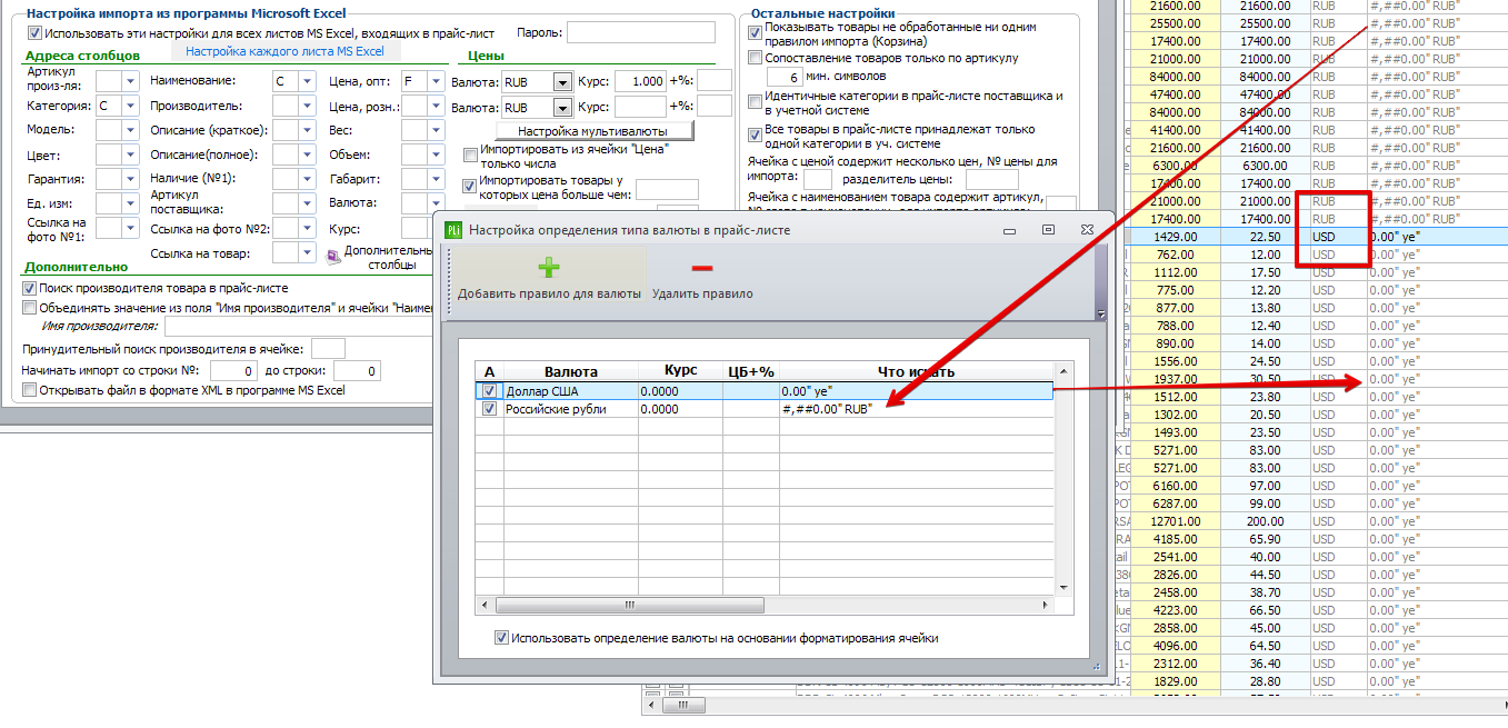

Все должно определять. Это уже третья страница рекомендаций. Проще было бы если бы Вы прикрепили прайс.
