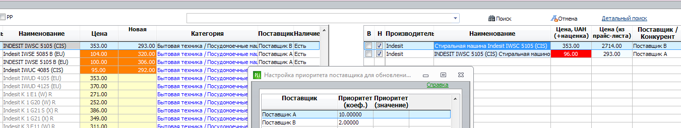

я проверил, стоит минимальная цена. вопрос звучал по другому:
-после первой обработки прядок один, после второй обработки -другой -нужен предсказуемый, всегда одинаковый порядок вне зависимости от цены, а в зависимости от приоритета.
или так звучал
borisych писал(а):Приоритеты обработки прайс-листов не работают
e-special писал(а):Проблема в том, что в какой-то момент порядок обработки сам произвольно меняется.
Что нужно сделать что бы прайс-листы при пакетной обработке обрабатывались в нужном порядке всегда?
Поверьте, это не прихоть а необходимость. На данный момент проблема частично решается установкой флага принудительно брать цену из прайс-листа поставщика.
Вам стоит отключить в настройках программы параметр "Многопоточность: количество потоков" (убрать флажок), чтобы сохранить порядок импорта данных из прайсов.

Проблем в работе с приоритетом не обнаружено.
Как видно берется приоритетный поставщик.

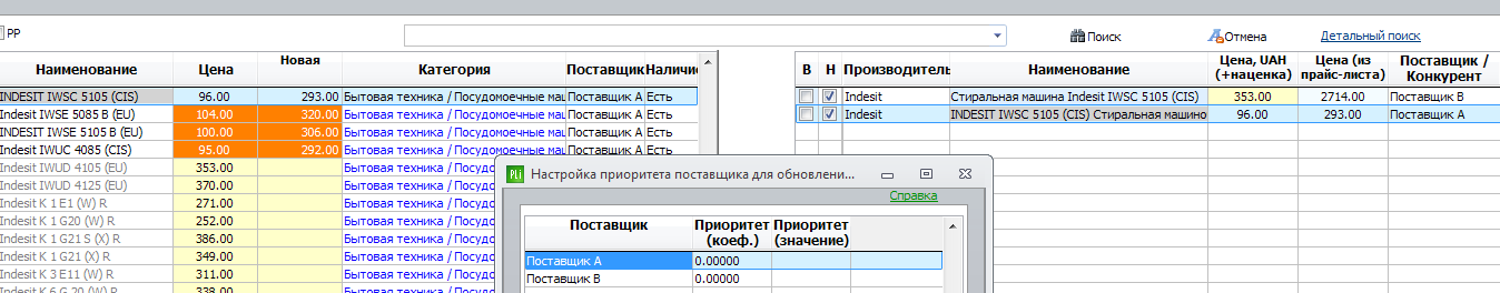

Приоритет расставлен в зависимости от цены с учетом коэффициента, все правильно работает.

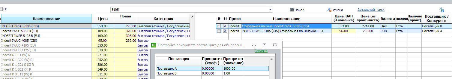

Поле "приоритет (значение)"с не работает. в принт-скрине оно есть, но не используется. простая сортировка по значению приоритета возможна (без учета стоимости)?
в документации это поле не описано. в форме оно есть. Вот и весь вопрос.
"Приоритет (значение)" добавляется значение к цене вместо умножения как для коэффициента.
Эта настройка так же работает.
