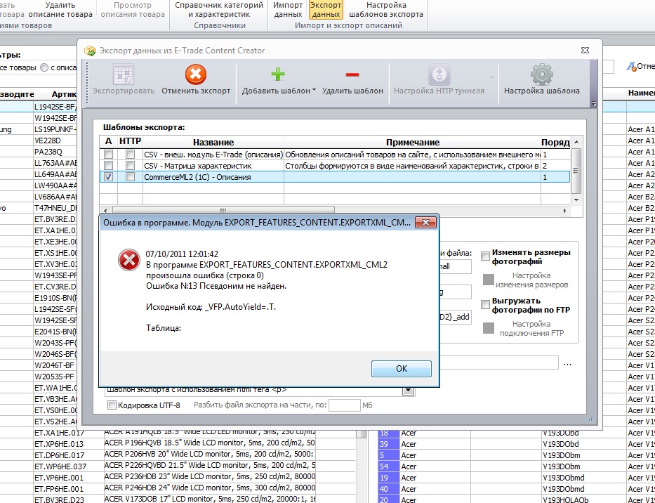

еще ошибка высвечивается, это что значит?
- ошибка в СС
- ошибка в СС.jpg (279.88 КБ) 4292 просмотра

ошибка не происходит при экспорте, просто сам экспорт происходит очень быстро, выгружается 1 товар и пишется, что экспорт успешно завершен, по факту файл должен весить около 11 метров, может больше, но он весит 32 килобайта.
