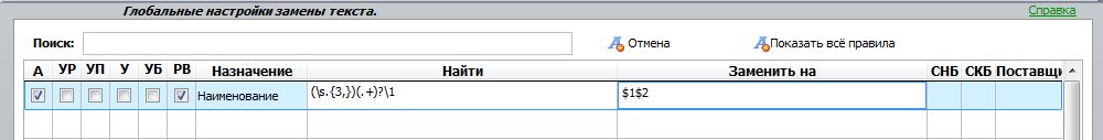

Нужно создать правило
в поле найти нужно прописать
(\s.{3,})(.+)?\1
в поле заменить на нужно прописатьполучится так:
Для сравнения того, что было с тем, что получилось можно, например, в адресе столбца с описанием(например, кратким) указать адрес столбца с наименованиями товаров в данном прайсе. В этом случае в СТИПП в столбце "наименование", отобразится обработанное наименование, а в СТИПП в столбце "описание (краткое)" отобразится оригинальное наименование из прайс-листа.

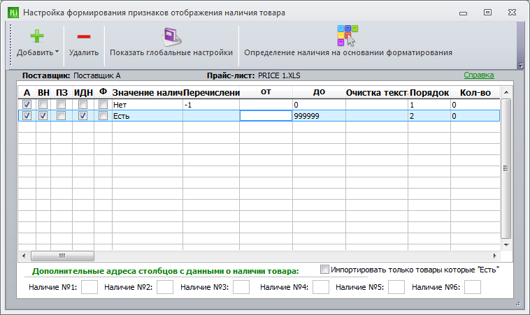

Есть еще вопросик, думаю не нужно отдельную тему открывать
Если у поставщика в графе наличие иногда появляется товар со статусом -1
как поставить что данного товара нет в наличии?
Заранее спасибо
