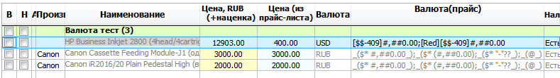

Вернулся к решению проблемы.
перепробовал все выше описанные решения.
валюта вообще не определяется.
Помогите решить данную проблему.

ztekem писал(а):лист Printers HP, Samsung, Wacom
Уточните, что мешает воспользоваться определением Валюты на основании форматировании ячейки?
