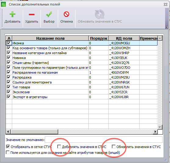

На послекнем скрине видно, что в данном доп столбце галочки сняты и в других доп столбцах аналогично.
Другие варианты есть?
Видно что галочки сняты для "Тип товара" и на скрине так же видно, что значения есть в этом поле.
Сняты ли галочки для других доп полей?

Psot2 писал(а):в данном доп столбце галочки сняты и в других доп столбцах аналогично.
Да, во всех доп. столбцах сняты указанные галочки.

Итак мини инструкция по этому вопросу:
1.Итак в каждом созданном доп. поле должны быть убраны галочки, как показанно
Снимок экрана 2014-04-10 в 10.48.39 до полудня.png (68.14 КБ) 3381 просмотр
2. В СТУС включаем "РР" (режим редактирования)
3. И только теперь можем заполнять доп. поля
Вся проблема была в "РР"
При отключенном "РР" PLI дает заполнять доп. поля (что и вводит в заблуждение, что все сделано правильно), но не сохраняет введенные данные у товаров которые есть в наличии, а у товаров которые стоят без наличия, сохраняет информацию в доп. полях (тоже вводит в заблуждение, что все сделано правильно).

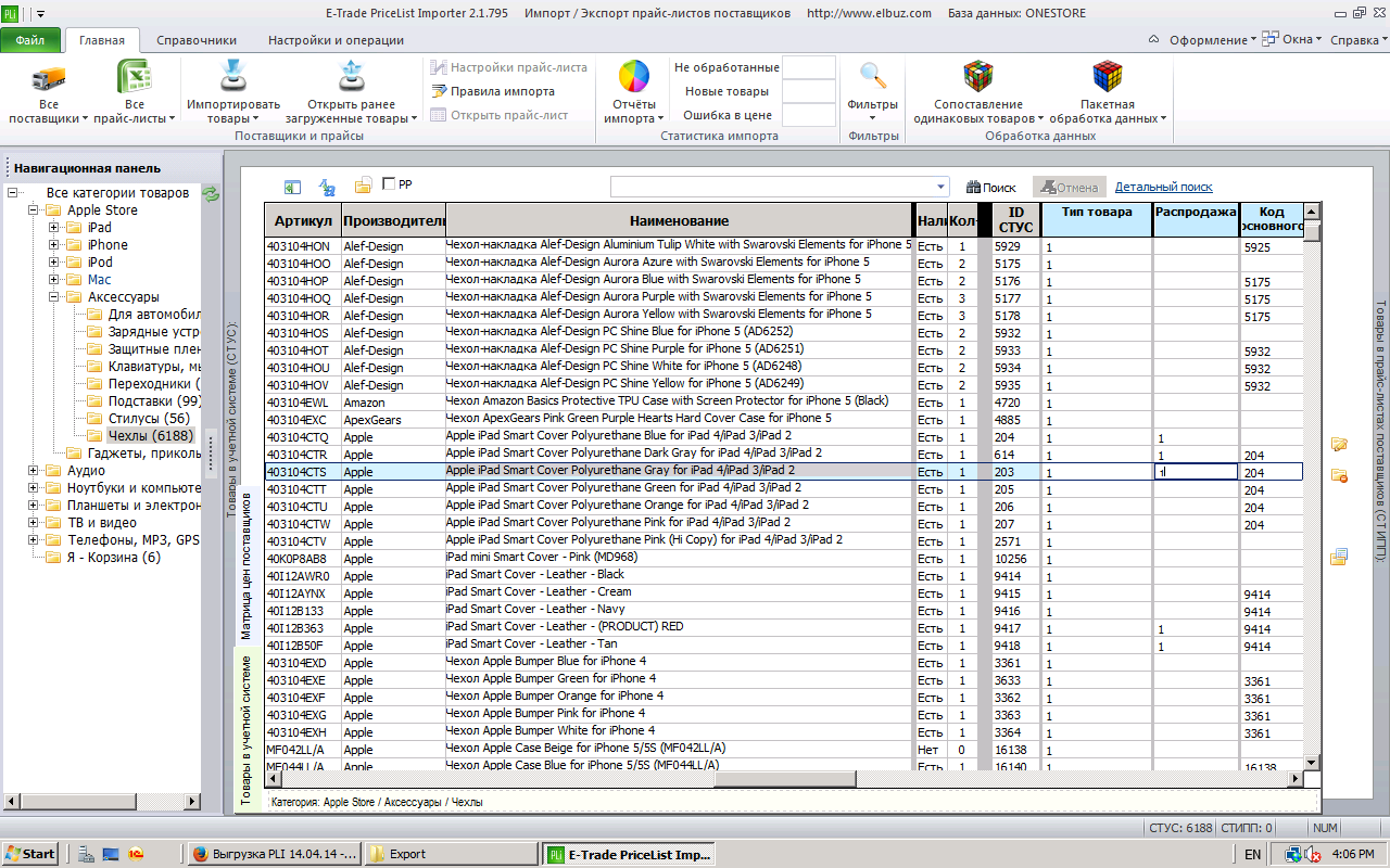

Вот в скинах
Есть в СТУС, строка выделина
Снимок экрана 2014-04-14 в 04.06.35 после полудня.png (205.74 КБ) 3370 просмотров

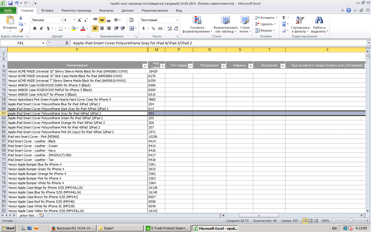

В Excel нет, строка выделина
Снимок экрана 2014-04-14 в 04.13.09 после полудня.png (155.35 КБ) 3370 просмотров
Почему в Excel доп. поля пустые?
Проверьте в настройках шаблона экспорта, откуда поле берется для формирования данных в прайс лист, из СТУС или СТИПП.
Psot2
Сообщения: 118
Зарегистрирован: 19 ноя 2013 13:38
Да действительно берется из СТИП
Как поменять на СТУС?
Удалить доп поля из стипп, заменить на аналогичные из стус. Список доступных полей доступен слева.
