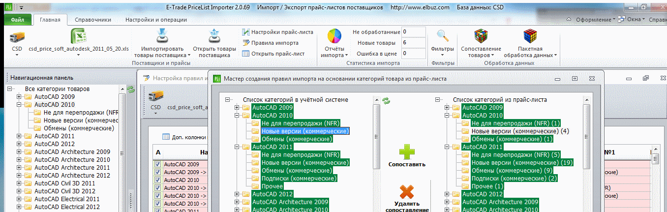

1. Пустая СТУС + один поставщик
- мы настраиваемся на прайс лист поставщика (разбиваем товары по категориям)
- тут же в импорте в мастере правил нажимаем "Добавить структуру категорий и товары из прайс листа в учетную систему (СТУС)"
- пакетную обработку данных не используем - т.е. СТУС проинициализирована и готова к работе (как мы поняли)

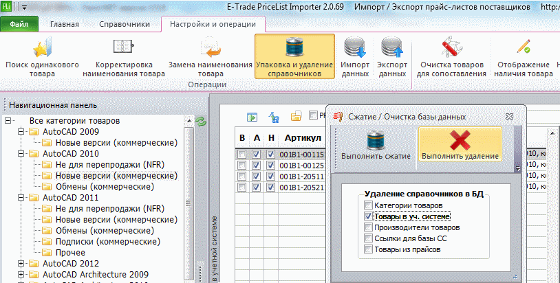

- мы хотим очистить СТУС от товаров поставщика (оставить пустой каталог) - используем кнопку удаление и упаковка справочников/товары в учетной системе
- после этого - с одной стороны - каталог существует и пустой с другой Прайс лист поставщика настроен и сопоставлен структуре

мастер правил импорта

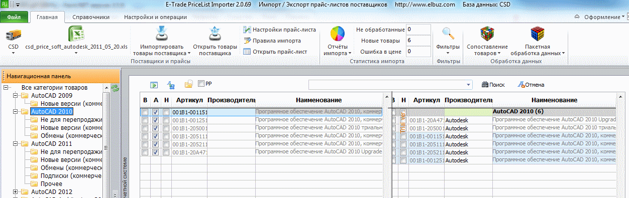

в разделе AutoCAD 2010 (список в Учетной системе) - видим все товары входящие в дочерние подразделы AutoCAD 2010. Сам корневой подраздел AutoCAD 2010 продуктов не содержит - только подкатегории.

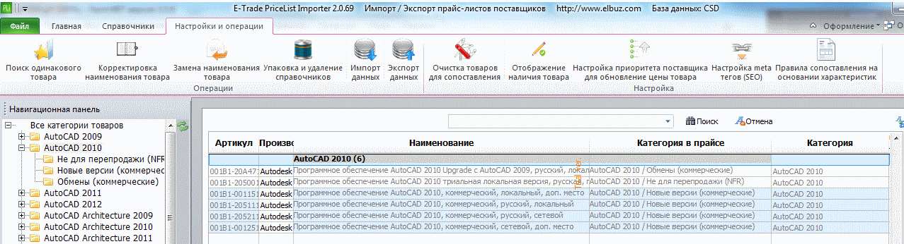

в разделе AutoCAD 2010/Новые версии (коммерческие) - видим только Новые версии (коммерческие) входящие в AutoCAD 2010

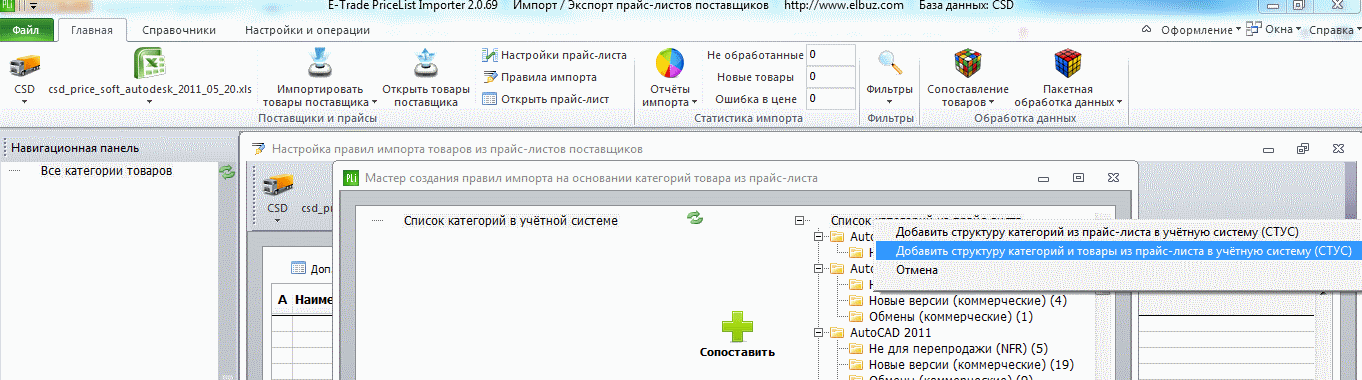

Очищаем Учетную системы - оставляем пустой каталог

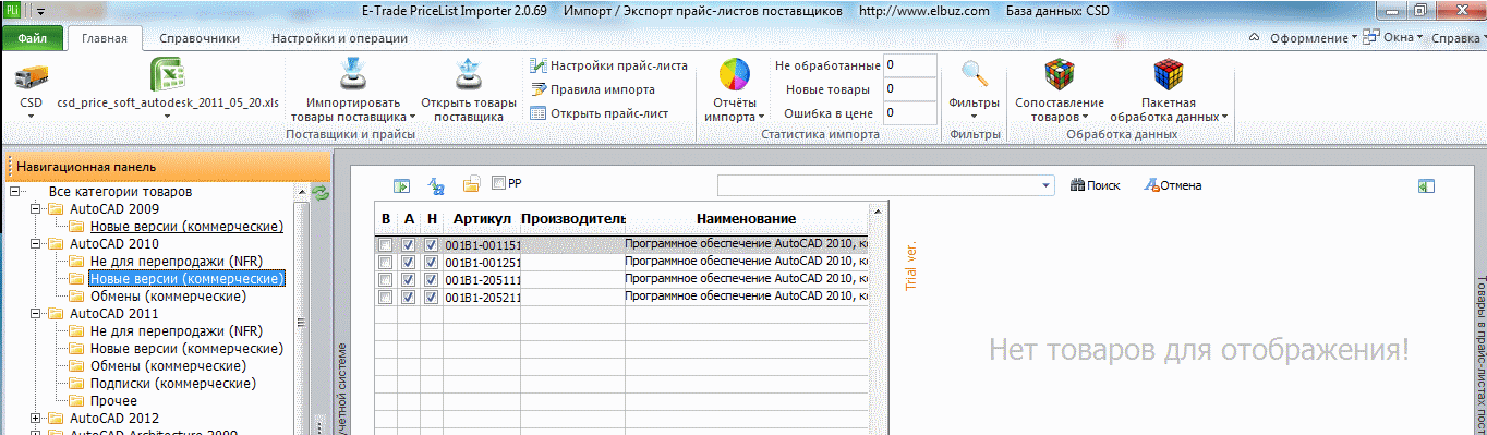

на данном моменте имеем пустой каталог и настроенный и сопоставленный (от предыдущих действий - до удаления товаров из каталога УС) прайс лист поставщика, тут же нажимаем пакетную обработку данных - чтобы добавить уже сопоставленный прайс лист поставщика в пустой каталог и видим что в Учетной системе все продукты раздела AutoCAD 2010 привязались в него, а связи с подразделами (Новые версии (коммерческие) ) пропали - т.е. почему то все продукты перепривязались в учетной системе на один уровень вверх

проверили - сопоставление - там все ок - все продукты привязаны к подгруппам правильно

Вам необходимо создать Учетную систему с категориями и подкатегориями, в которые будут добавляться товары из прайс-листов поставщиков через правила импорта, нет необходимости в удаление и создания заново новой УС. УС должна наполняться товарами, а не удаляться каждый раз.
