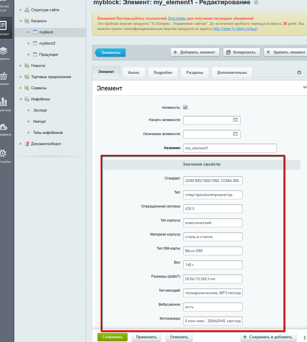

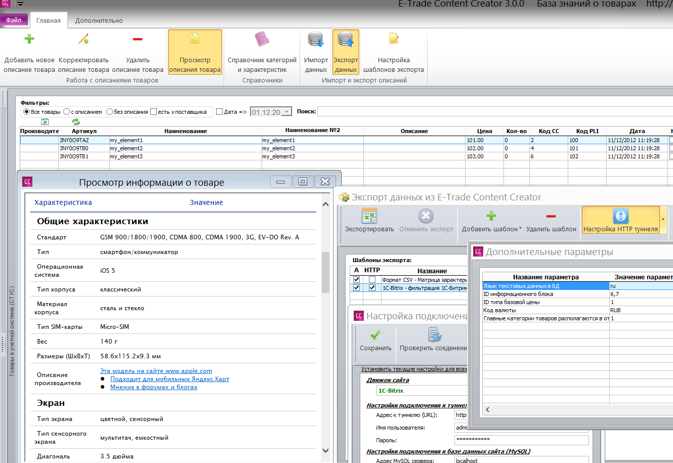

Данные в программе СС:
Админ часть после обновления из программы СС:

Столкнулся с такой же проблемой. Сами описания товаров не загружаются в Битрикс. Галочки "Отображать в фильтре" стоят. Что ещё можно посмотреть?
romanolegovich писал(а):Столкнулся с такой же проблемой. Сами описания товаров не загружаются в Битрикс. Галочки "Отображать в фильтре" стоят. Что ещё можно посмотреть?
Настройки для шаблонов выгрузки для Вашего движка.
romanolegovich
Сообщения: 12
Зарегистрирован: 13 мар 2013 09:23
Это всё установлено. Фото загружаются, в HTML формате описания загружаются. А характеристики в поля не подгружаются.
Какой шаблон экспорта используете при выгрузке?
Соединение проходит успешно?
