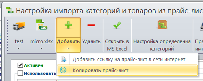

Если необходимо создать копию прайс-листа со всеми настройками, вы можете воспользоваться этой функцией
