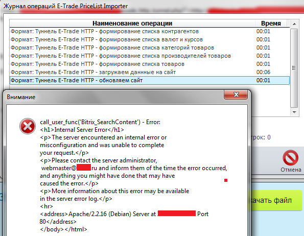

Ну на данный момент, если все синхронизировать, то вобщем-то все работает, только какая-то ошибка перед завершением с хтмл-кодом 2 раза появляется http://clip2net.com/s/2psm1 . Просьба подсказать, что за ошибка такая.

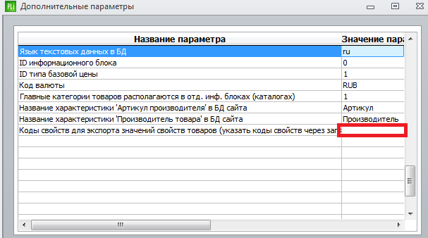

Можно ли добавить эти свойства к инфоблокам на сайте, например так:
А потом заполнить их у товаров через туннель, чтобы они появились здесь:
Вроде как можно указать любые кастомные свойства здесь: но непонятно, как будет устанавливаться соответствие этих свойств между БД сайта и БД PLI и в каком формате их указывать

SensoR писал(а): Ну на данный момент, если все синхронизировать, то вобщем-то все работает, только какая-то ошибка перед завершением с хтмл-кодом 2 раза появляется http://clip2net.com/s/2psm1 . Просьба подсказать, что за ошибка такая.
У меня такая же ошибка с хостингом, а с локально установленным битриксом ее нет. Тоже прошу подсказать.

На данный момент нет возможности самостоятельно добавлять параметры для обновления.
Кроме как передавать информацию из БД PLI в БД сайта по средствам составления SQL запросов.
Касаемо ошибки: При проверки соединения что пишется?
Ошибка 500 (Internal Server Error, Внутренняя ошибка сервера) — код статуса в протоколе HTTP, сообщающий, что серверная программа работает, но встречается с серьёзными внутренними ошибками, препятствующими нормальной обработке запроса клиента.
Понять причину ошибки можно только открыв журнал веб сервера, при появлении этой ошибки данные записываются в этот журнал.
SensoR
Сообщения: 174
Зарегистрирован: 19 авг 2012 23:17
Не подскажете, где этот журнал находится или только обратившись к хостеру? Он нам поможет решить эту проблему?
Скорей всего этот журнал вам не доступен и нужно попросить хостера чтобы помог расшифровать ошибку которая записывается в журнал, в файл error.log .

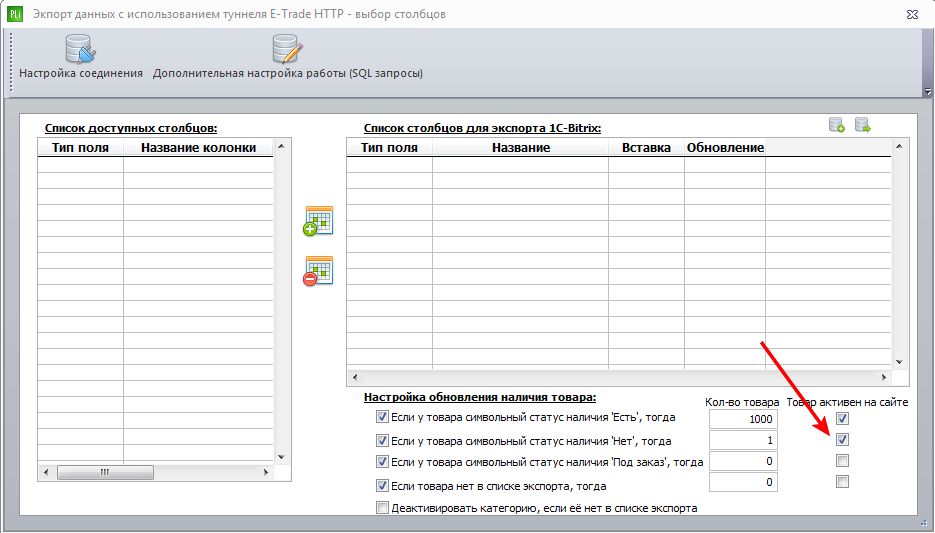

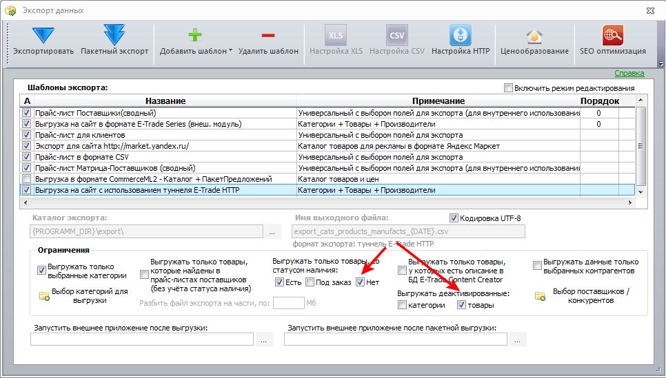

Необходимо первично наполнить сайт через Туннель, чтобы проставить у всех товаров XML_ID (по которому и происходит синхронизация БД с Битриксом).

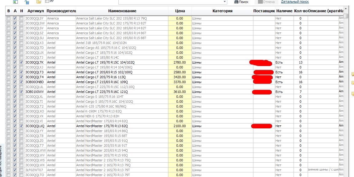

Проблема в том, экспортируются лишь товары, найденные в прайсах и имеющие цену, а необходимо проэкспортировать весь СТУС (в том числе товары не в наличии, с ценой 0.00 и т.д., т.е. все):
Вроде бы галочки все нужные проставлены, соединение все ок, вот только на сайт попадают только товары с ценами, которые сопоставлены с прайсом
Как проэкспортировать все имеющиеся в СТУС товары не зависимо ни от каких др. факторов?
