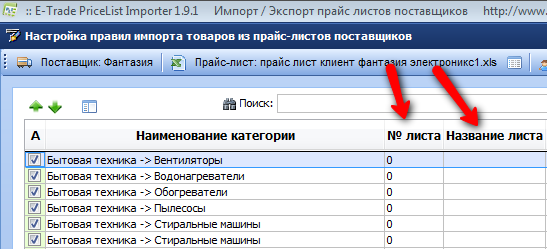

В итоге, проимпортировались только товары из 2-го листа екселя и несколько товаров из первого где тоже встречалось "DWD-F1" как указано при импорте товаров со второго листа.
Вы можете ограничить применение правил импорта, задав номер листа или название листа из прайс-листа MS Excel, тогда правила будут применены согласно заданных критериев.

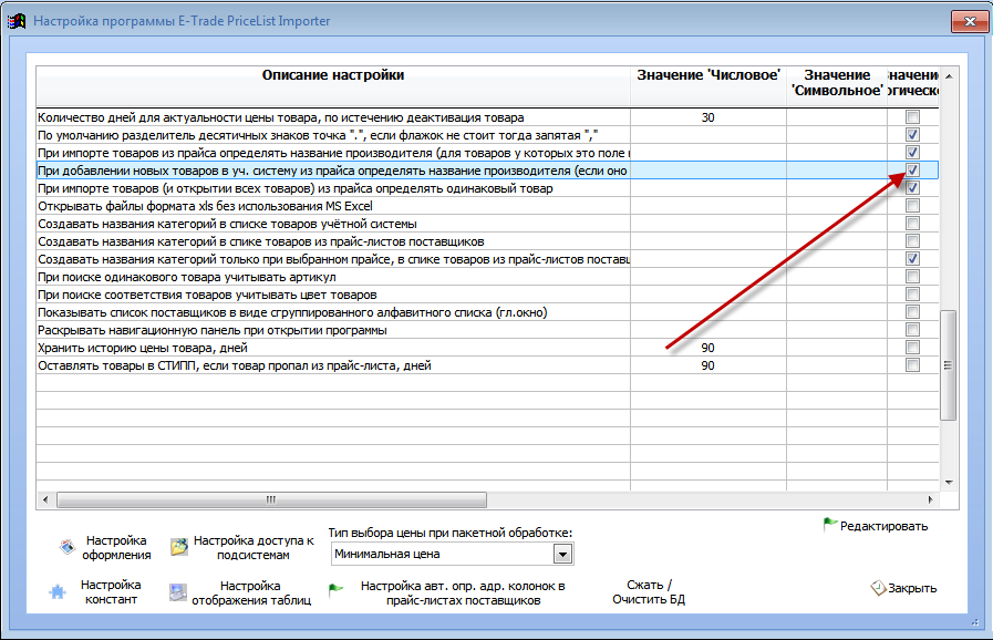

Santiago писал(а): 1. Как правильно настроить импорт бренда в колонку "Производитель" при таком прайсе?
Колонка Производитель заполняется автоматически при добавление товаров в УС, при условии что производитель был найден в справочнике производителей. Так же есть возможность чтобы колонка производитель заполнялась и в СТИПП. В настройках программы необходимо поставить соответствующую галочку.
Очистите импорт производителя из ячейки "B", т.е. оставьте это поле пустым. Это поле заполняется только, если название производителя находится в отдельной колонке.
По умолчанию название производителя добавляется и определяется на основании наименования товара (т.е. поиск производителя в наименовании товара) при добавлении товаров в учётную систему, но можно изменить порядок определения производителя и активировать режим в котором производитель будет определяться при импорте прайс-листа поставщика.
В настройках программы, отключите параметр "При добавлении новых товаров в уч. систему из прайса определять название производителя (если оно не заполнено)", и активируйте "При импорте товаров из прайса определять название производителя (для товаров у которых это поле не заполнено)".
Данный параметр отключен по умолчанию, т.к. импорт товаров из прайса происходит медленней при активной настройке "При импорте товаров из прайса определять название производителя (для товаров у которых это поле не заполнено)".
