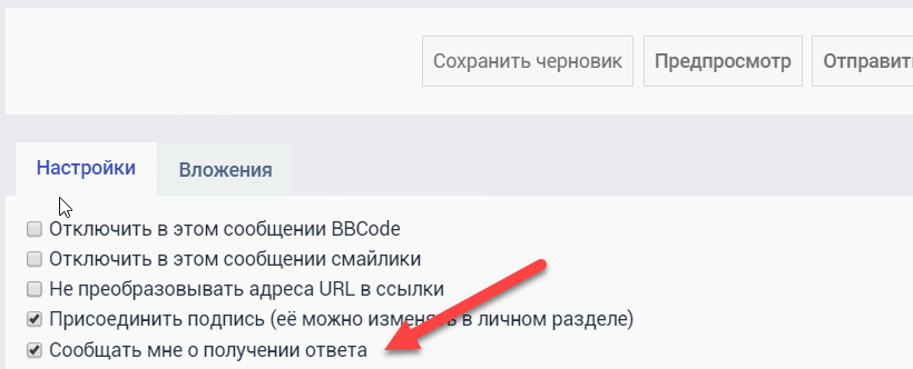

3. Проверьте перед отправкой ответа стоит ли этот флаг?
