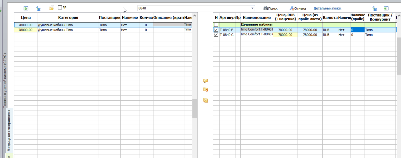

Goga84 писал(а):К примеру для модель T-8890 C, наличие "нет", кол-во "0"
для этого товара нет правил автозамены текста для колонки наличие, то есть в прайсе проставлено наличие "0", без скобок (2 резерв)
Уверен, что глюк вылезает именно при автозамене (удалении) скобок ()
Вот пример второго товара, посмотрите! Здесь работает все правильно

Причем здесь количество 100 ?
Обратимся к примеру товара с артикулом T-8890 C - о котором я писал выше...у этого товара также в прайсе кол-во "0" - и в программе показывается "0", почему у двух одинаковых товаров с наличием "0" в прайсе, в ПЛИ отображается разные данные о наличии?

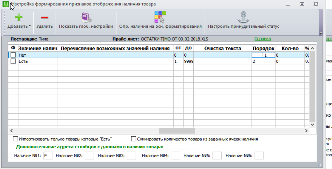

Результат как раз изменился. Теперь у Вас не подставляются значения 100. Если товар числится как "Есть в наличие" то для него будет указываться 1, если нет другого числа больше 1 в СТИПП.
У Вас ведь 0 товара, тогда Вам нужно настроить, так чтобы этот 0 обозначал соответствующий ему статус-"НЕТ"

В настройках наличия изначально было указано "0" - для статуса "нет"

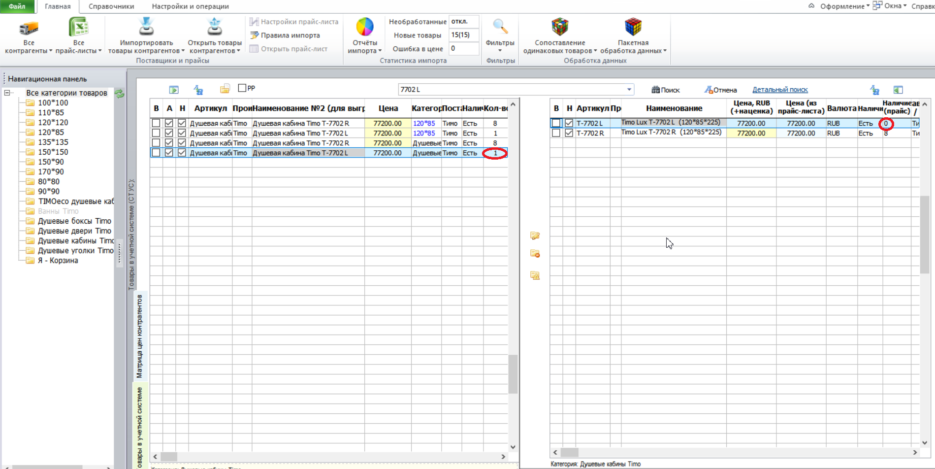

Обратите внимание, аналогичный товар с наличием "0"
Наличие отображается корректно...
