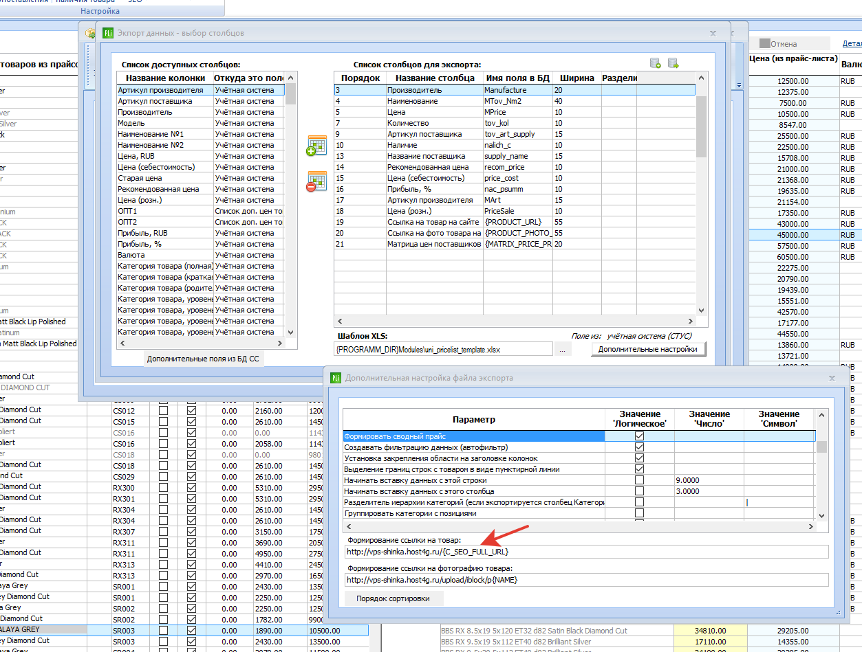

Обновили фото1 в СС стали выгружаться. Но ссылка на товар на сайте так и не работает. Возможно ли гиперссылки чтобы были активными после экспорта, что бы можно было при нажатии мышки просматривать файл?
SQL вы создали для того, чтобы обновлять ЧПУ на сайте. При чем тут фото остается загадкой.
Сейчас ЧПУ товара и категорий в программе и в магазине идентичны? Прикрепите скриншоты.

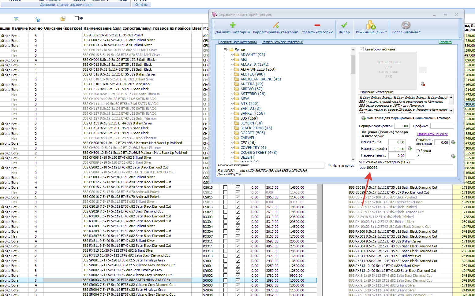

Сейчас ЧПУ товара и категорий в программе и в магазине идентичны, прикрепляю скрины
ПЛИ ЧПУ
ПЛИ ЧПУ
Сайт ЧПУ
Сайт ЧПУ
Что теперь мешает сделать ссылку на товар по ранее предоставленным рекомендациям?

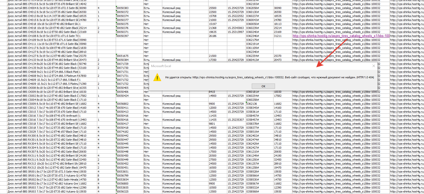

Она у нас сделана, (http://адрес сайта/{C_SEO_FULL_URL}) но не работает, выкидывает ошибку.
ошибка
ошибка

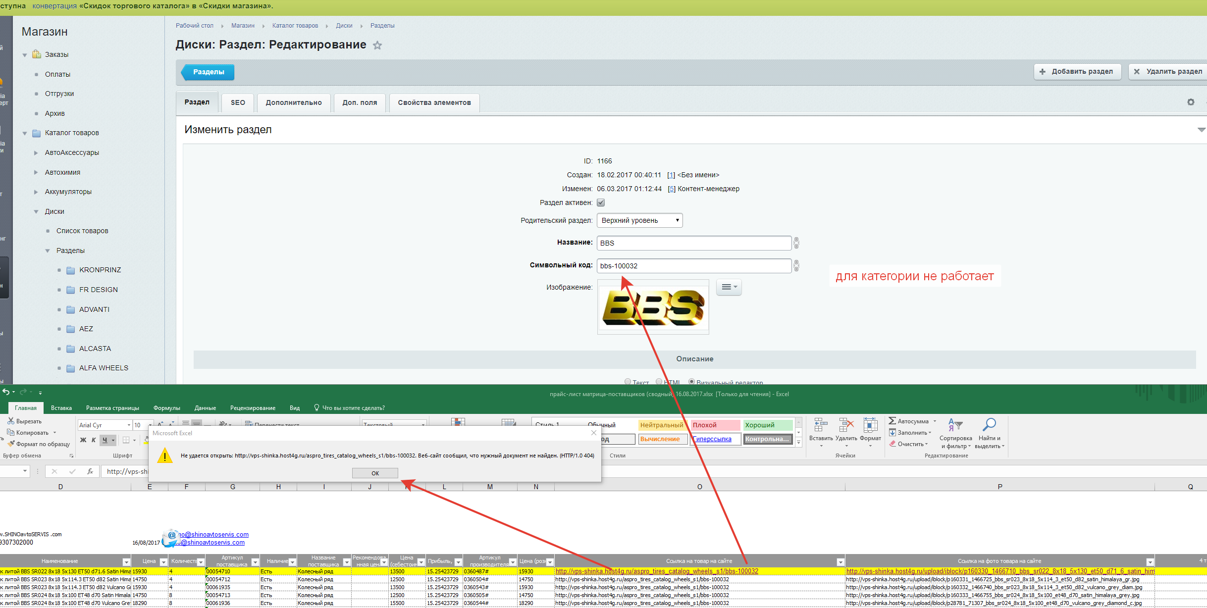

Проверьте данные о ЧПУ для категории и товара на Вашем сайте на конкретном товаре и категории в админ части.
shinoavtoservis
Сообщения: 130
Зарегистрирован: 28 апр 2017 02:21
ЧПУ на сайте
Для товара совпадает, а для категории?

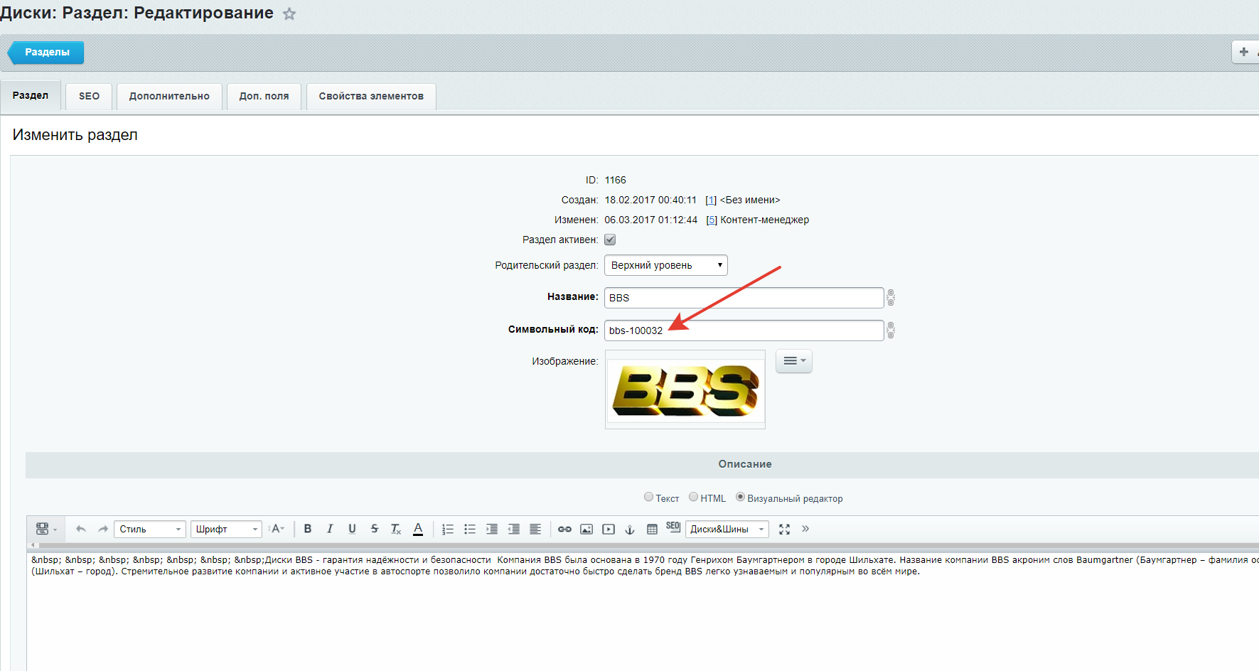

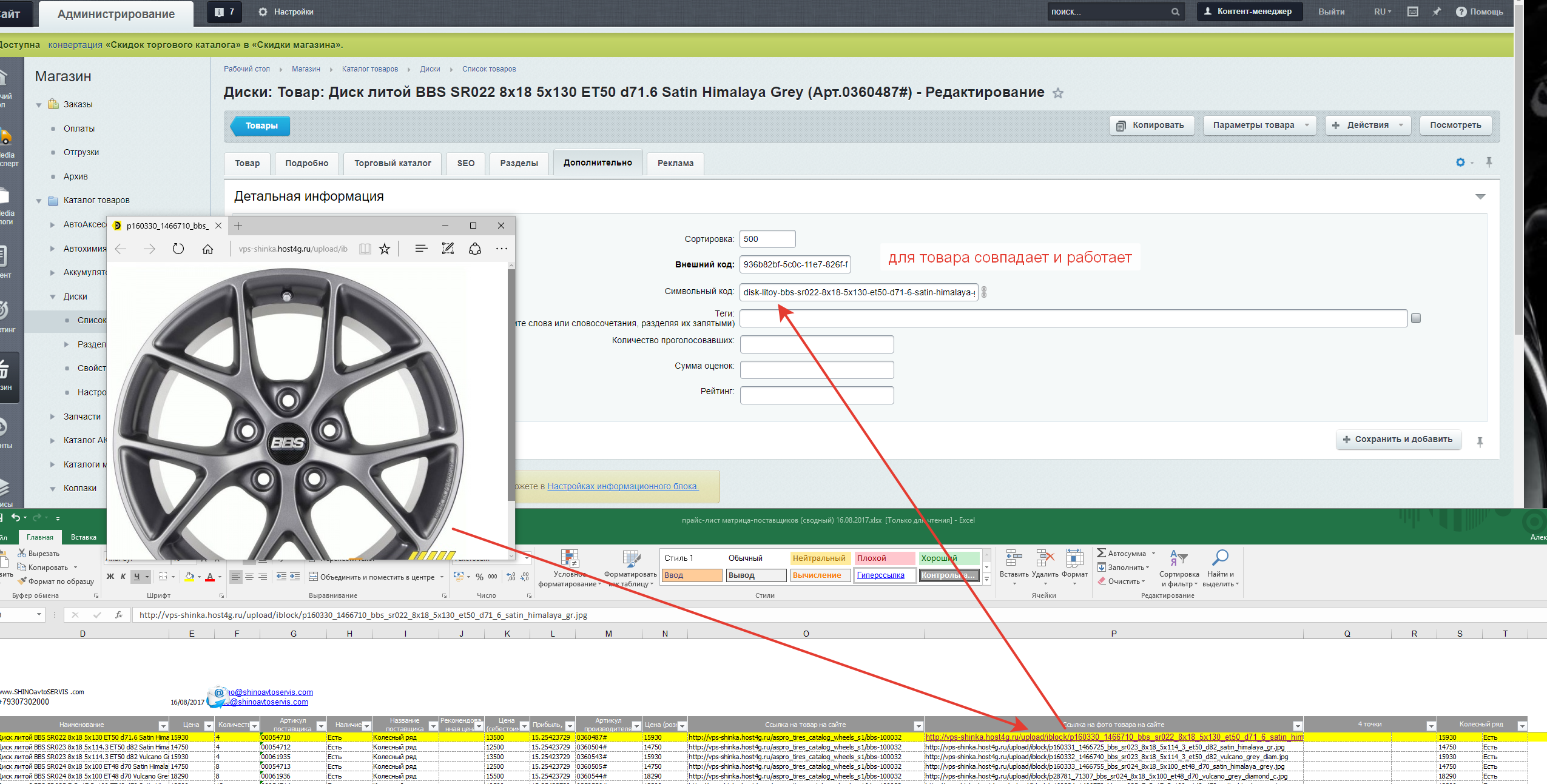

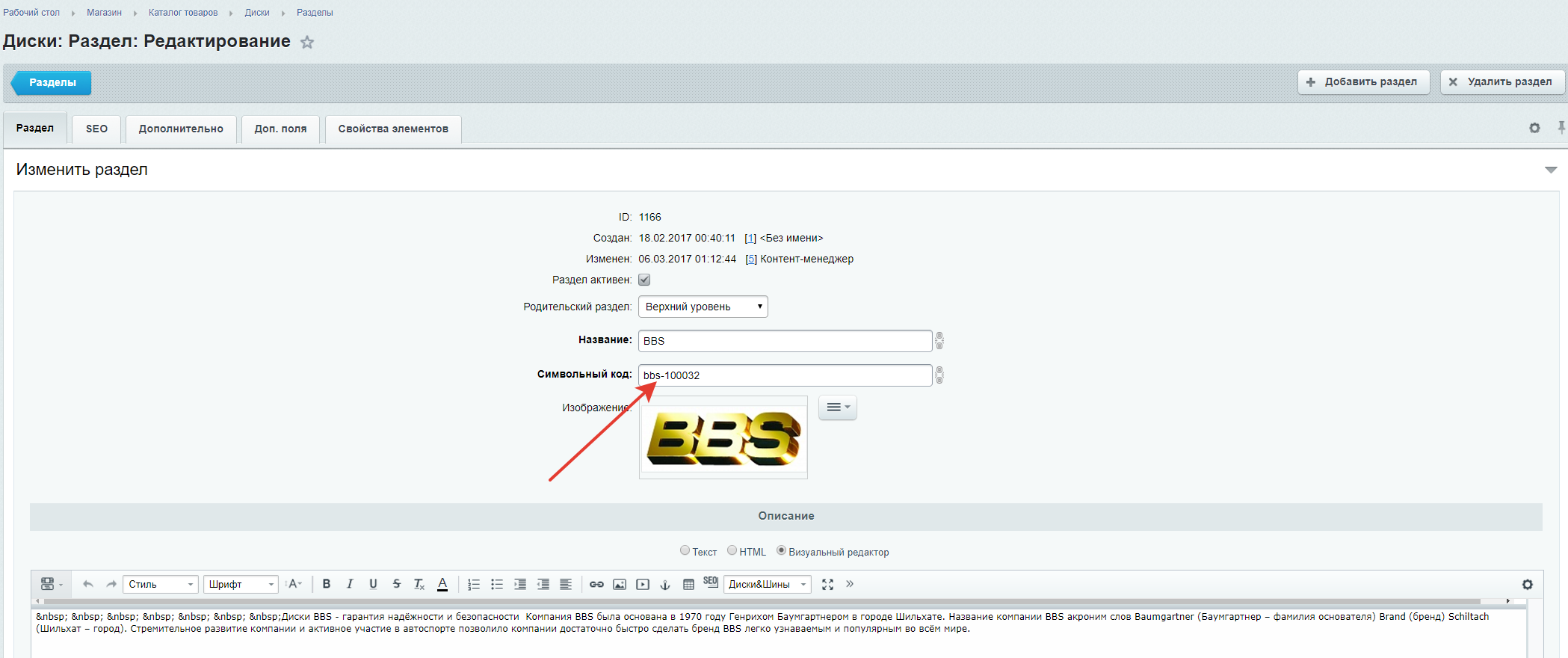

Высылаю скрины символьного кода для Категорий и для товара. Для товара сформирован и работает, а для категории не работает в чем причина не можем разобраться?
Символьный код для Категорий
Символьный код для Товара
Вам нужно добиться результата, чтобы ЧПУ для категории и для товара в E-Trade PriceList Importer и на сайте совпадали. Для этого нужно их перенести из программы на сайт с помощью SQL запросов.
Пока У Вас не будет совпадать ЧПУ Вы не сможете корректно создать ссылку на товар.
