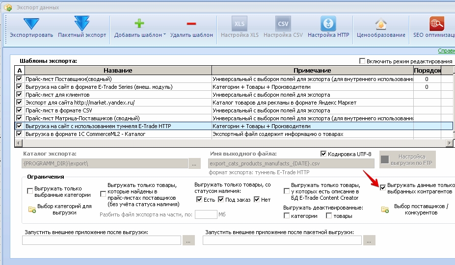

Вероятнее всего формируется пустой файл, так как стоит ограничение на выгрузку опр. контрагентов, вероятнее всего от выбранных контрагентов не взяты цены в СТУС.
Проверьте.

e-special писал(а):Вероятнее всего формируется пустой файл, так как стоит ограничение на выгрузку опр. контрагентов, вероятнее всего от выбранных контрагентов не взяты цены в СТУС.
Проверьте.
а как проверить? куда заглянуть? можете скриншот скинуть - куда посмотреть и где проверить?

Снимите все ограничения, которые Вы установили для экспорта данного шаблона и проверьте результат.

e-special писал(а):Снимите все ограничения, которые Вы установили для экспорта данного шаблона и проверьте результат.
можете скриншот скинуть - где конкретно снимать эти ограничения?
Ваш скриншот.jpg (357.26 КБ) 3234 просмотра
