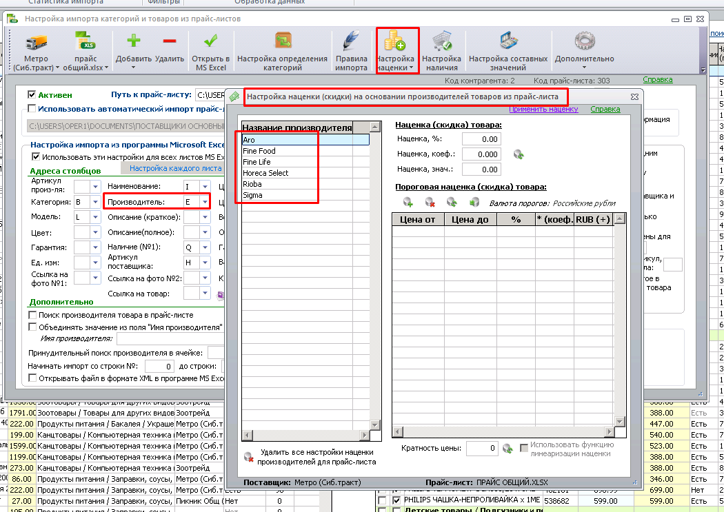

у нас там все корректно настроено
дело в настройка импорта прайс-листа
Похоже Ваш файл загружаемый не в том формате, в котором производится экспорт из справочника.

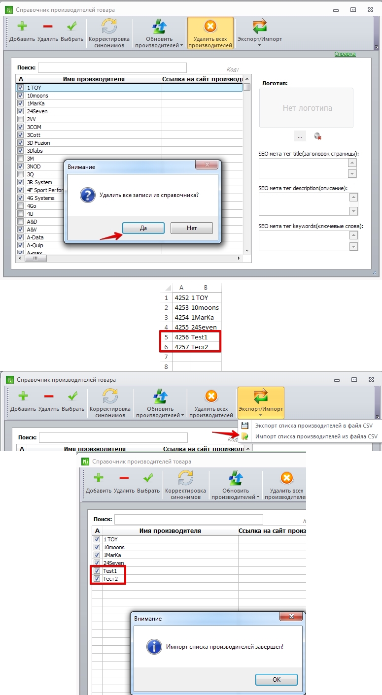

Там всего должно быть два поля ID и название бренда. Каждое поле должно быть в своей колонке или иметь спец. разделитель который бы воспринимался корректно, для удобства вам можно открыть Ваш файл в Excel и проверить все ли там в порядке. проверили экспорт и импорт - все работает.

все, спасибо, поняла, нигде не нашла как должен выглядеть файл, у меня получается была только одна колонка с названиями
осталось разобраться еще с наценками
Как только производители будут в справочнике после импорта прайс-листа они будут определены для составления наценок на цену ОПТ по производителям.

А ничего, что написано, что импорт производителей грузить в формате файла csv, а в итоге получилось только тогда, когда я их загрузила их в формате txt

Вы писали: "Добавить копию прайс-листа к поставщику и в первый прайс-лист загружать все товары, кроме 5 производителей, а второй раз только товары этих 5 производителей. "
Не совсем поняли что и как это делать. Думаю это не решение, так как у нас итак настроено уже объединение двух прайсов данного производителя

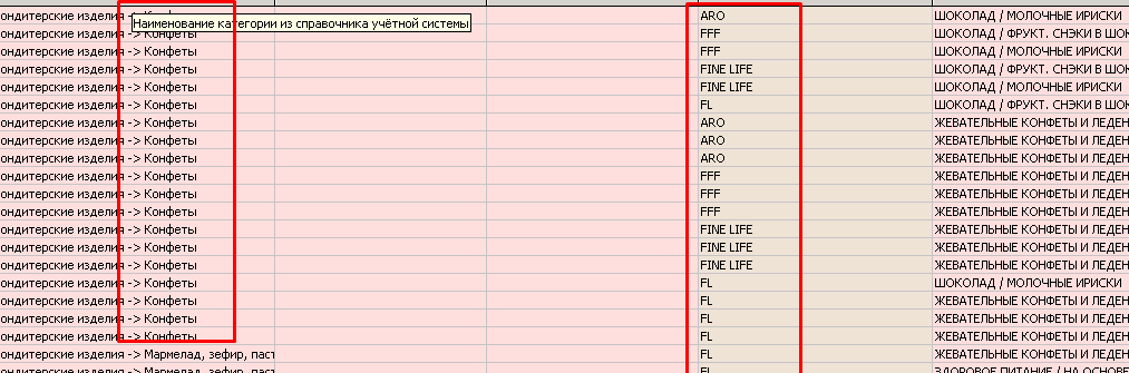

Вы писали: <<Используйте поле Наименование Не содержит, наверняка у Вас производитель указан в этом поле.>>
Мы, к сожалению, не можем использовать этот способ, так как в наименовании наши пять производителей, которые мы хотим исключить прописываются в 10 разных вариантах сокращений

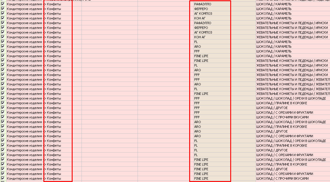

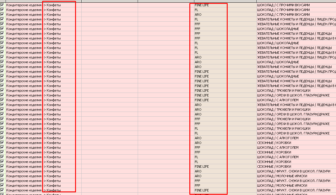

Вот прикрепляю скрин с правилами импорта ТОЛЬКО ДЛЯ ОДНОЙ КАТЕГОРИИ, ну очень длинный список получается, да и еще НЕ работает корректно, ничего не исключает. А их у нас 200 с лишним
А наценки надо установить на очень многие группы товаров и получается очень большой список правил, в которых легко запутаться и что занимает очень много времени

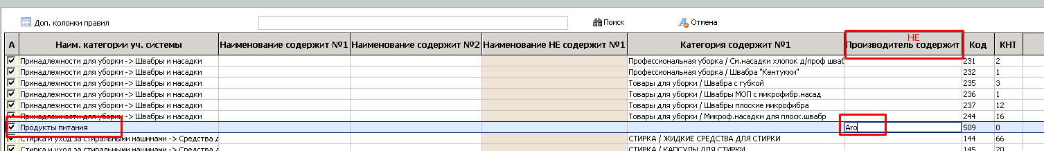

Мне кажется, самым оптимальным бы было решение добавить сюда Не содержит производителя
там прописать необходимым и чтоб это работало на все категории сразу
типа такого
Можете ли вы это добавить? возможно на платных условиях.
Или все таки есть другое решение, которое мы не видим?
С производителями кстати все получилось. Спасибо
Только вот видите их можно использовать только для того, чтобы поставить наценку, но не исключить
anastasia_vg писал(а):Добрый день!
csv и txt это одно и тоже -текстовый формат.

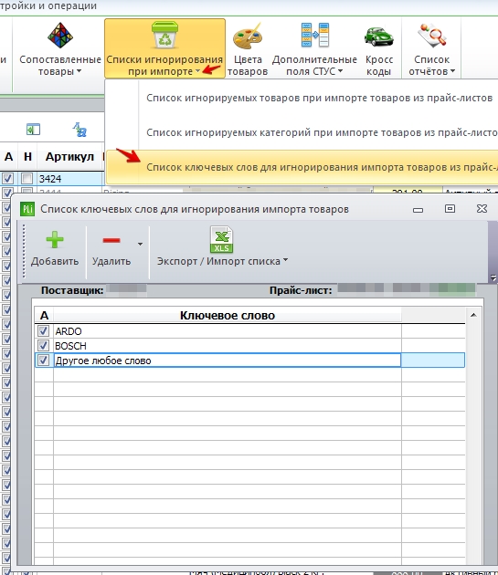

Как видно из Ваших правил - они все красные и следовательно не работают.
Вы можете добавить названия производителе в ключевые слова для игнорирования, в таком случае товар в наименовании которого будет слово из исключения для игнорирования не будет проимпортирвоан из прайс-листа
игнорирование по ключевым словам.jpg (191.64 КБ) 6519 просмотров

вы не поняли наш вопрос, нам надо не исключить вообще данного поставщика из импорта, а исключить его от наценок. Нам нужны эти товары с их ценами и наличием. Это совершенно разные вещи.
