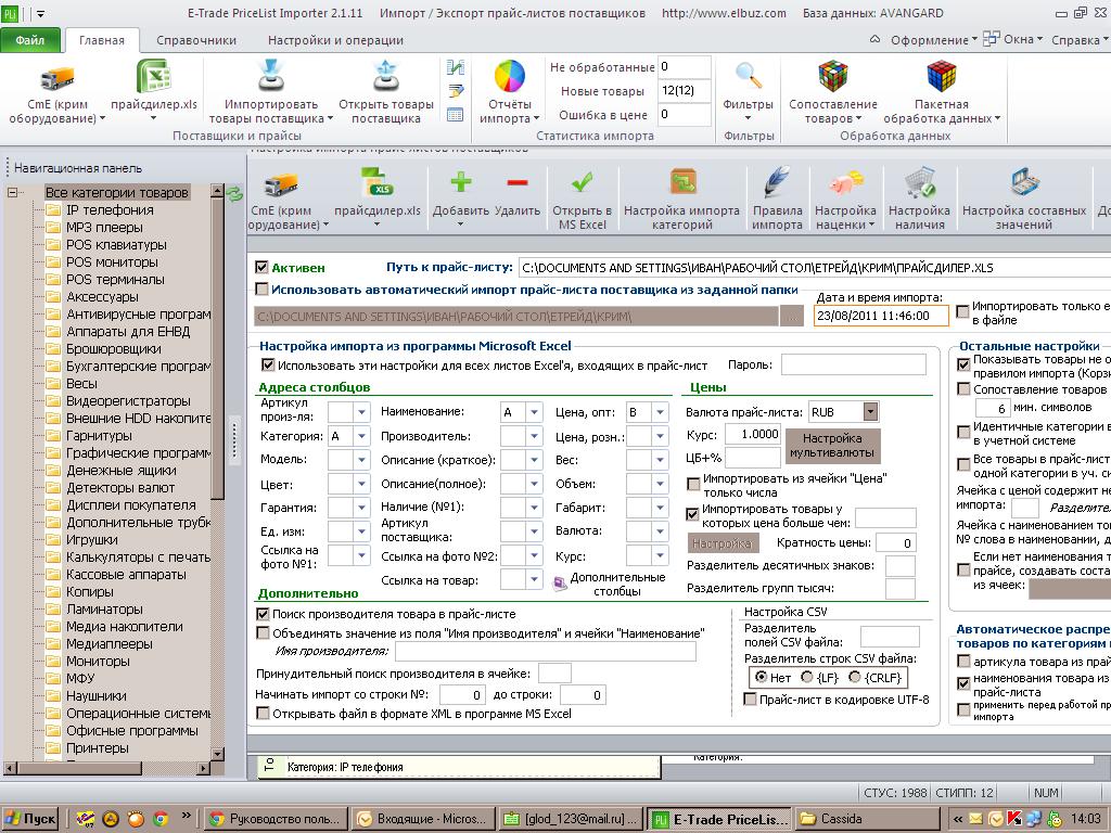

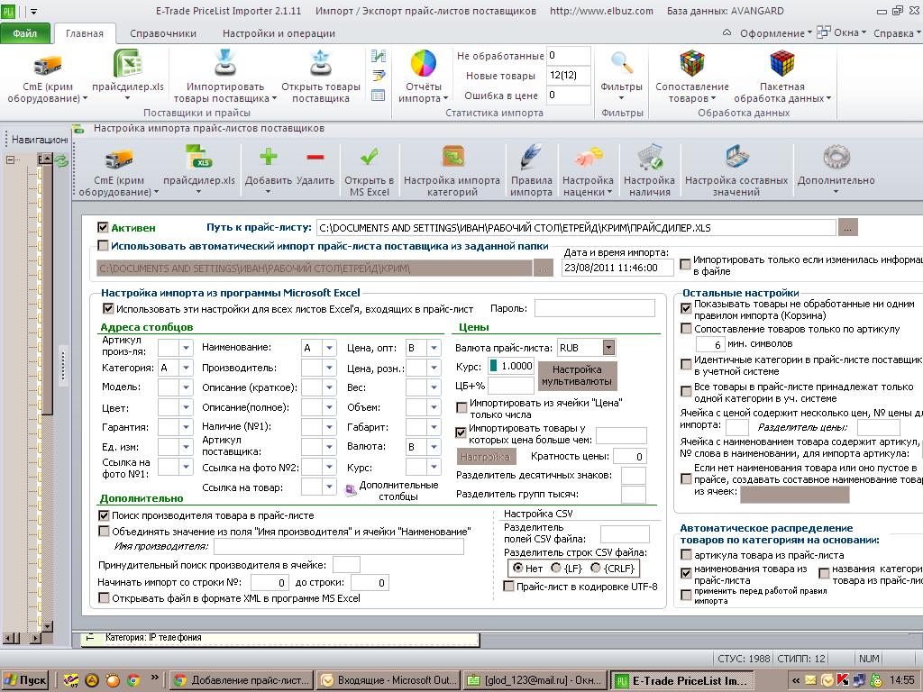

ребят, ну я не знаю.. Делаю настройки мультивалютности как указано, и все равно не выдает.

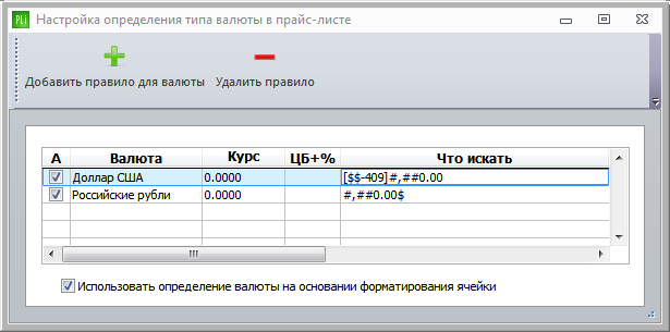

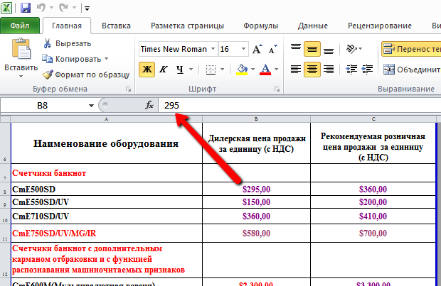

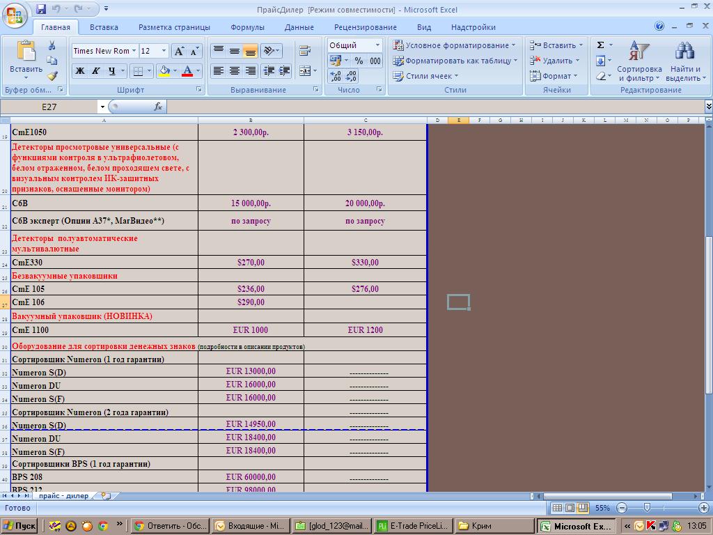

В этом прайс-листе необходимо определять валюту по форматированию.

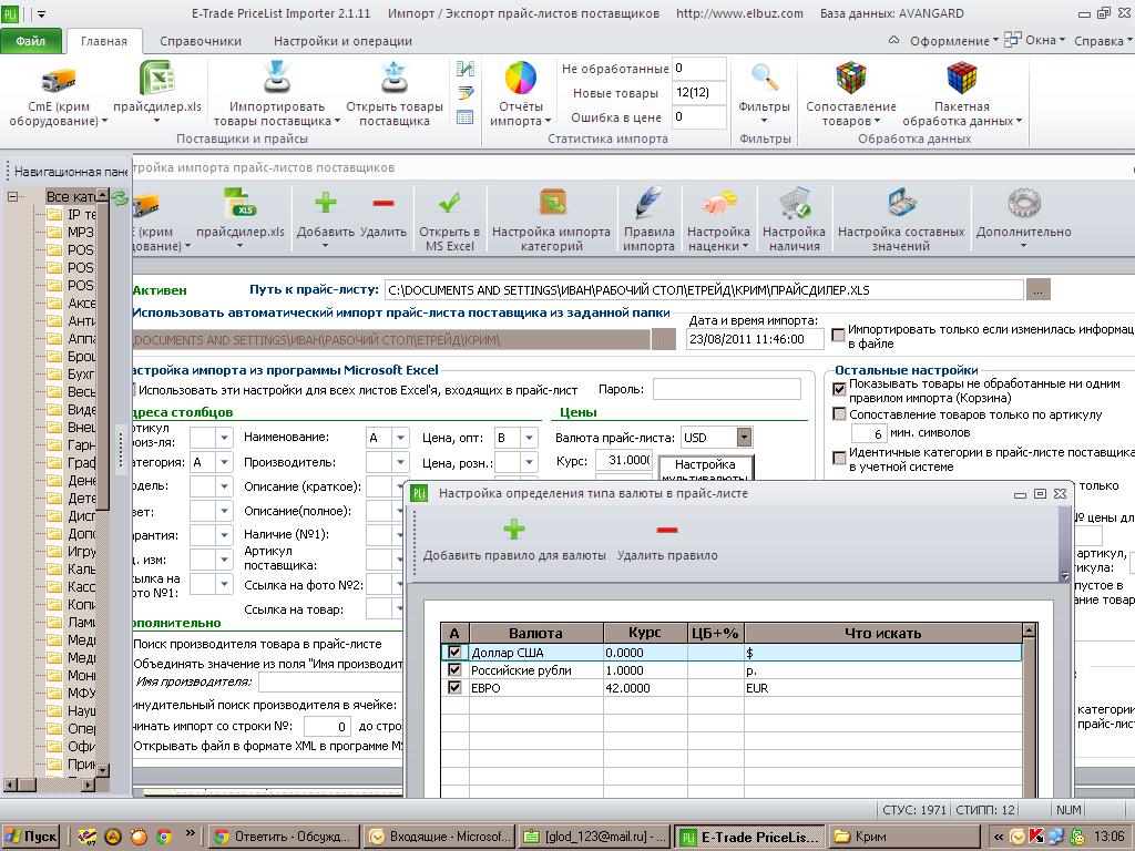

Настройка определения типа валюты в прайс-листе (мультивалюта)

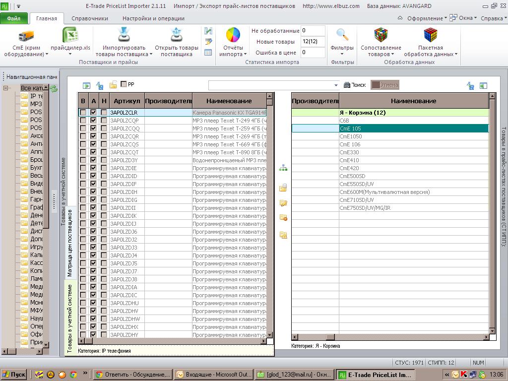

Еще один вопрос, сейчас у 1 поставщика, я добавил товар:
Cassida 2250 - 2400р
НАчал заливать другого поставщика, у него такой же товар 4300, ну я сделал сопоставление, пакетную обработку.
И тут у меня главный прайс-лист (БД) начал показывать закупку товара из последнего обработанного прайса, то есть 4300.
Но по идее она же должна показывать самую дешевую цену.
Что значит поплыли?Перед пакетной обработкой был ли открыт весь СТИПП?
Если цена от последнего импортированного прайс-листа , то не были открыты другие прайс листы перед пакетной обработкой.

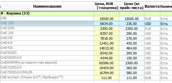

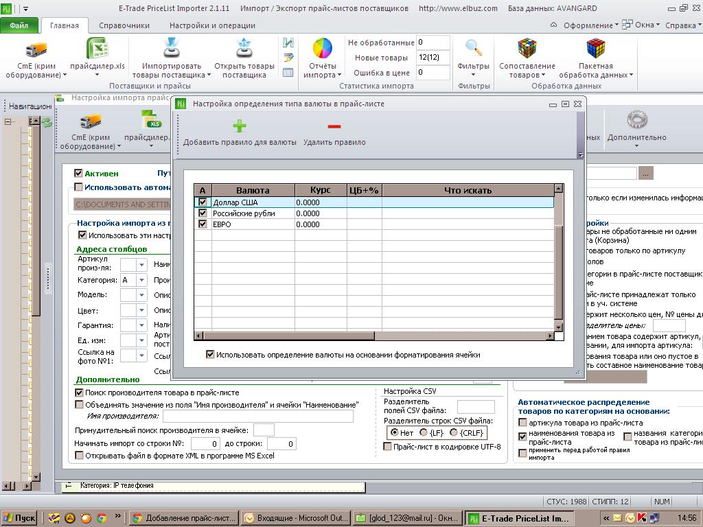

ну вот смотрите: Открываю мальтивалютность, ставлю там галочку, потом импортирую товар. Снова получается 12 видов товара. А вот итог форматирования где ##--#0# и т.д. не видно, что вставлять.(
Сначало импорт, потом открытие всех, потом сопоставления.

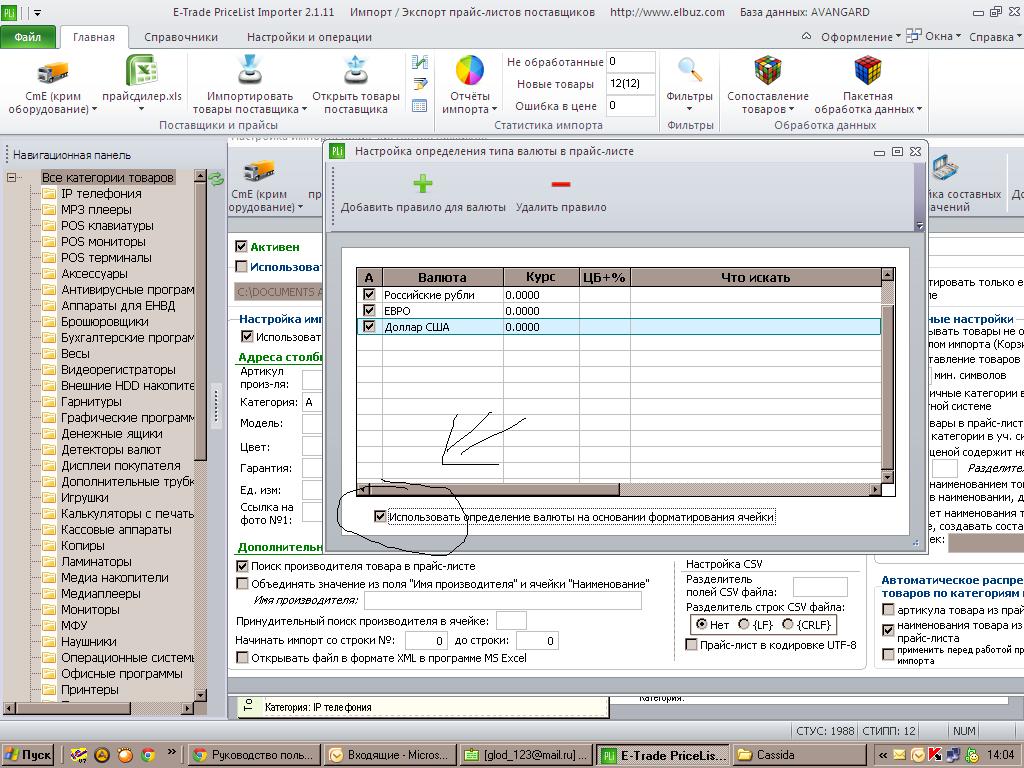

У Вас в поле Что искать ничего не заполнено!

Так вот я и спрашиваю, как понять что искать?) У нас на скрине иероглифы ##-3, откуда вы их взяли?)
Спасибо)
Ссылка на документацию где описан процесс.
Ссылка на тему на подобную задачу.
Колонка необходимая добавляется в настройках программы в разделе настройка таблиц:
В этой колонки Вы и найдете нужную информацию после импорта для вставки в поле "Что искать".
