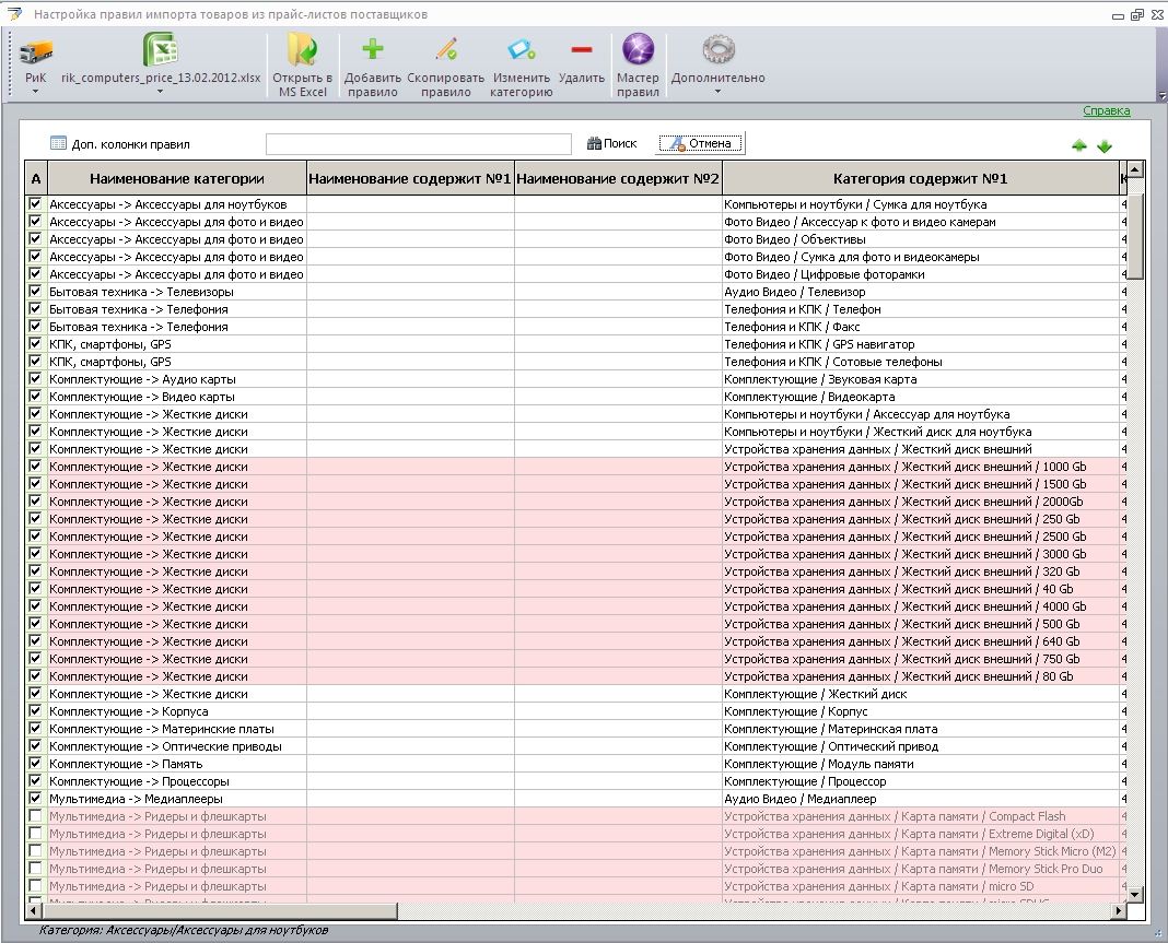

Anjei
Провел несколько экспериментов, куда дальше идти не знаю, похоже упираемся в устройство системы:
1. Сделал в ручном режиме еще одно правило - ничего не изменилось (все розовое)
2. деактивировал почти все правила, оставил штук 5 - все исполнились.
3. активировал еще часть правил - в процессе исполнения получил несколько сообщений об ошибках и после завершения операции частичное исполнение активных правил.
правила импорта
правила импорта

На Вашем скриншоте видно что правила сработали. Не сработали только те правила, которые попали под правило уровнем Выше. ТО есть красные правила не сработали по причине того, что товара для импорта уже нет, он весь попал в категорию из Жесткий Диск внешний. Программа смотрим по вхождению, и везде где находить созданное вами условие от туда и берет товар.
Если есть категории
Категория/Категория2/Мониторы
Категория/Категория2/Мониторы 2
Категория/Категория2/Мониторы 36
Категория/Категория2/Мониторы Супер
То все товары попадут под первое правило, так как "Категория/Категория2/Мониторы" встречается во всех нижеидущих правилах.

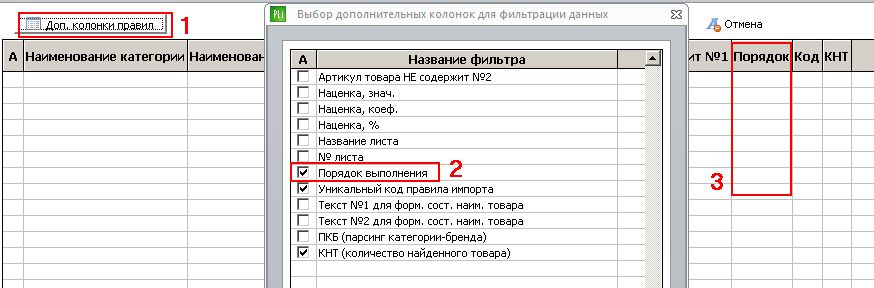

Чтобы исправить ситуацию в лучшую сторону вам необходимо задействовать дополнительную колонку правил с наименованием "Порядок выполнения"
Для этого нажимаем на кнопку "Доп. колонки правил"(цифра 1 на рисунке ниже), в появившемся окне выбора дополнительных колонок, прокручиваем список вниз, до появления строки с наименованием "Порядок выполнения"(цифра 2 на рисунке) и ставим галочку напротив. После закрытия окна выбора у нас появляется новая колонка(цифра 3 на рисунке) в которой можно указать порядок выполнения. Для указания порядка нужно ввести число.
Например так:
Категория                 Категория содержит                      Порядок
Категория/Категория1      Мониторы                                4
Категория/Категория2      Мониторы 2                              3
Категория/Категория3      Мониторы 26                             2
Категория/Категория4      Мониторы 26 Супер                       1
В этом случае распределение пройдет верно. Замечено было, что установка приоритета помогает правильной работе данной системы в случаях некорректной работы.

Вы все верно говорите, однако на скриншоте топикстартера, видно что все созданные правила импорта принадлежат к одной и той же категории, по-этому в данном случае это не имеет смысла. Продолжая Ваш пример, так же можно воспользоваться Категория НЕ содержит, и перечислить там категории, из котрых не должна импортрвоаться информация в данном правиле импорта.

Ixenon
На самом деле топик стартеру как раз не хватало того, что я изложил, для получения желаемого результата.
Т.е. другими словами ему нужно было именно проставить приоритет
С учетом того, что при активации столбца(в котором проставляется приоритет), у всех имеющихся правил приоритет устанавливается равным "0", ему нужно было всего лишь изменить приоритет у правила, на которое указывает красная стрелка на "1"
Так что если смотреть с этой точки зрения получается, что смысл есть :-)

Я настаиваю все же на своем ранее сказанном сообщени ;)
e-special писал(а): Вы все верно говорите, однако на скриншоте топикстартера, видно что все созданные правила импорта принадлежат к одной и той же категории, по-этому в данном случае это не имеет смысла.
Задаст он приоритет или порядок, и чего добьется? Все равно ниже идущие правила(на скриншоте красные) для жестких дисков обработаны не будут, так как они попадут под более глобальное правило Жесткий диск внешний. Вы же приводите пример когда правила импорта создаются для разных категорий из УС, в этом случае Вы правы.
Ваш пример относится к иному случаю. Все равно спасибо за участие.

Ооо... я понял! Значит получается, что если в правилах прописан импорт из категории, и подкатегорий, входящих в эту категорию, в этом случае порядок выполнения не работает как обычно. Другими словами, как бы порядок не был настроен, все равно ранее произойдет импорт из категории, чем из подкатегорий в нее входящих.
Теперь буду знать эту особенность на будущее.
