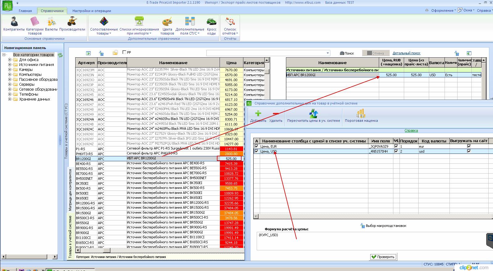

прописал формулу для расчета новой доп. поля цена. СМ. скриншот.
В итоге ничего не пересчиталось. Цена как была рублевой в СТУС, так и осталось. Или надо прогу перезагрузить?
Или надо заново прайс долларовый импортнуть в систему, чтобы доп. поле - цена, USD обновилось?
Хотя я этого поля вообще нигде не вижу.
У Вас формула написана не верно. У вас в формуле сказана просто взять курс USD и что дальше с ним делать?
