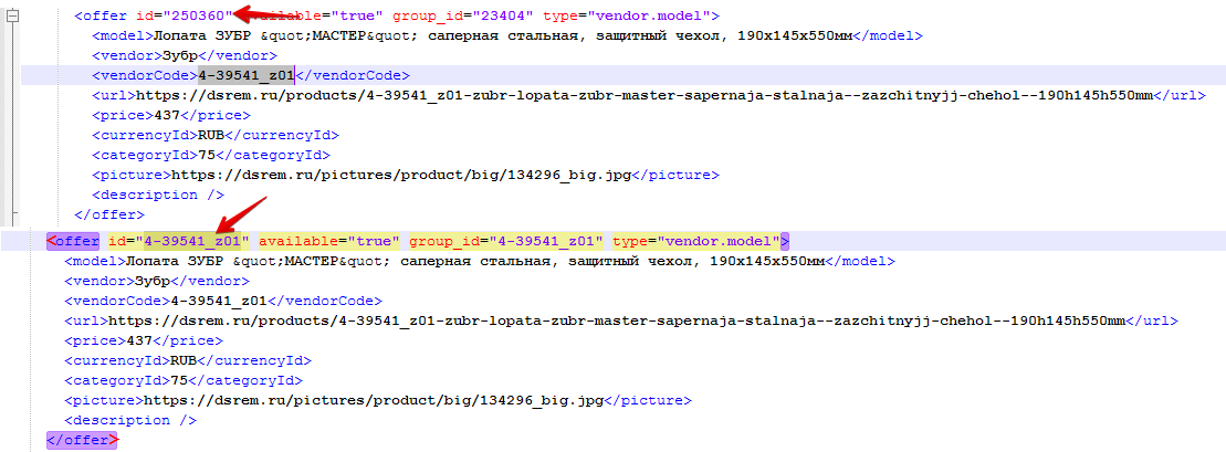

В файле у вас два товара
2 товара.png (44.35 КБ) 5811 просмотров

Что нужно объяснить? У вас два offer с разным ID, при этом артикул у них одинаковый. Выше давали скриншот.

вопрос к тому что открываю файл "id модификации" ищу 4-39541_z01 находит только два совпадения с данным id 250360 Изображение

Добавлено: 22 июн 2016 12:34
ИД товара 250360
для него указана ссылка на гл товар атрибут
group_id="23404"
ИД 23404 нет в файле, тогда зачем на него ссылка для этого товара?

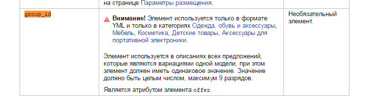

Если указан тег group_id, то товар принадлежит группе, вот ПЛИ и создаёт 2 товара из 1го, один главный, другой привязанный к нему как товар атрибут.
Инструкция по YML.
