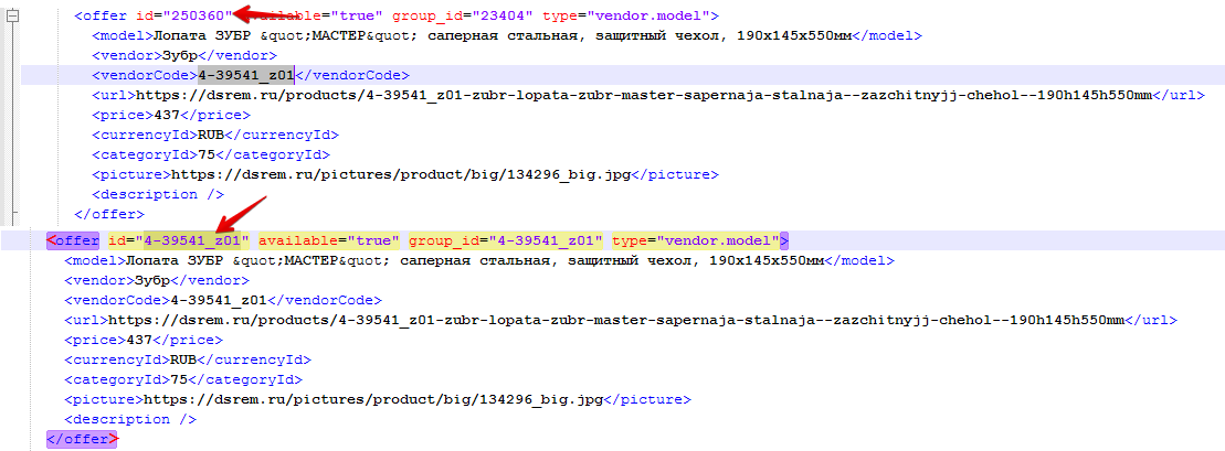

В файле у вас два товара
2 товара.png (44.35 КБ) 5806 просмотров
Y_01
Сообщения: 37
Зарегистрирован: 18 май 2016 15:39
Поисните по поводу двух товаров.в файле ID модификации http://joxi.ru/Dr8ykDDSkbgaBm , в файле артикуле модификации http://joxi.ru/D2PYZllhdbgV1A . Только один товар находится с данным артикулом 4-39541_z01
Что нужно объяснить? У вас два offer с разным ID, при этом артикул у них одинаковый. Выше давали скриншот.
Y_01
Сообщения: 37
вопрос к тому что открываю файл "id модификации" ищу 4-39541_z01 находит только два совпадения с данным id 250360 Изображение

ИД товара 250360

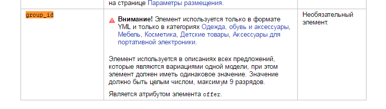

для него указана ссылка на гл товар атрибут
group_id="23404"
ИД 23404 нет в файле, тогда зачем на него ссылка для этого товара?
Если указан тег group_id, то товар принадлежит группе, вот ПЛИ и создаёт 2 товара из 1го, один главный, другой привязанный к нему как товар атрибут.
Инструкция по YML.
