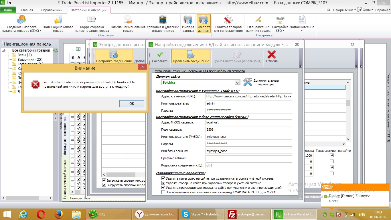

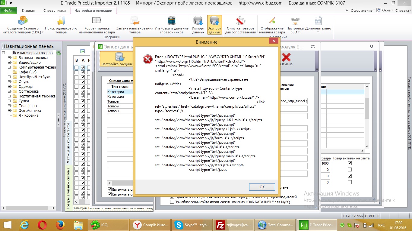

у Вас две разные ошибки на скрине. Сейчас какая появляется при проверки соединения?
lapis
Сообщения: 56
Зарегистрирован: 25 апр 2013 15:34
Если тоннель который был изначально установлен еще на сайте compik.biz.ua то ошибка с первого скрин шота.
Если его удаляю и переустанавливаю новый тоннель с вашего сайта, меняю урл на него, то с новым тунелем появляется ошибка какна втром скриншоте.
Но в обоих случаях по непонятным причинам ошибка(
Как решить вторую ошибку описано в документации.

Я это делал, если отключить этот файл, при проверки соединения пишет Неправильный логин или пароль! Хотя логин скопирован с файла тоннеля и 100% правильный
Возможно речь идет не о логине и пароля от модуля, а от БД. прикерпите скриншот.

Вот скрин при переименовании .htaccess в .htaccess1
Да, эта ошибка говорит именно о том, что не верно указан логин и пароль к модулю. Вы его берете из файла etrade_http_tunnel_login.php на Вашем хостинге или используете старый?

да, я беру данные из папки тоннеля на хостинге
Все это очень странно и наверняка требует проверки на нашей стороне на Вашей БД и Вашем сайте.
Для этого нужно иметь техническую поддержку. Если у Вас ее нет рекомендуем ее продлить.
