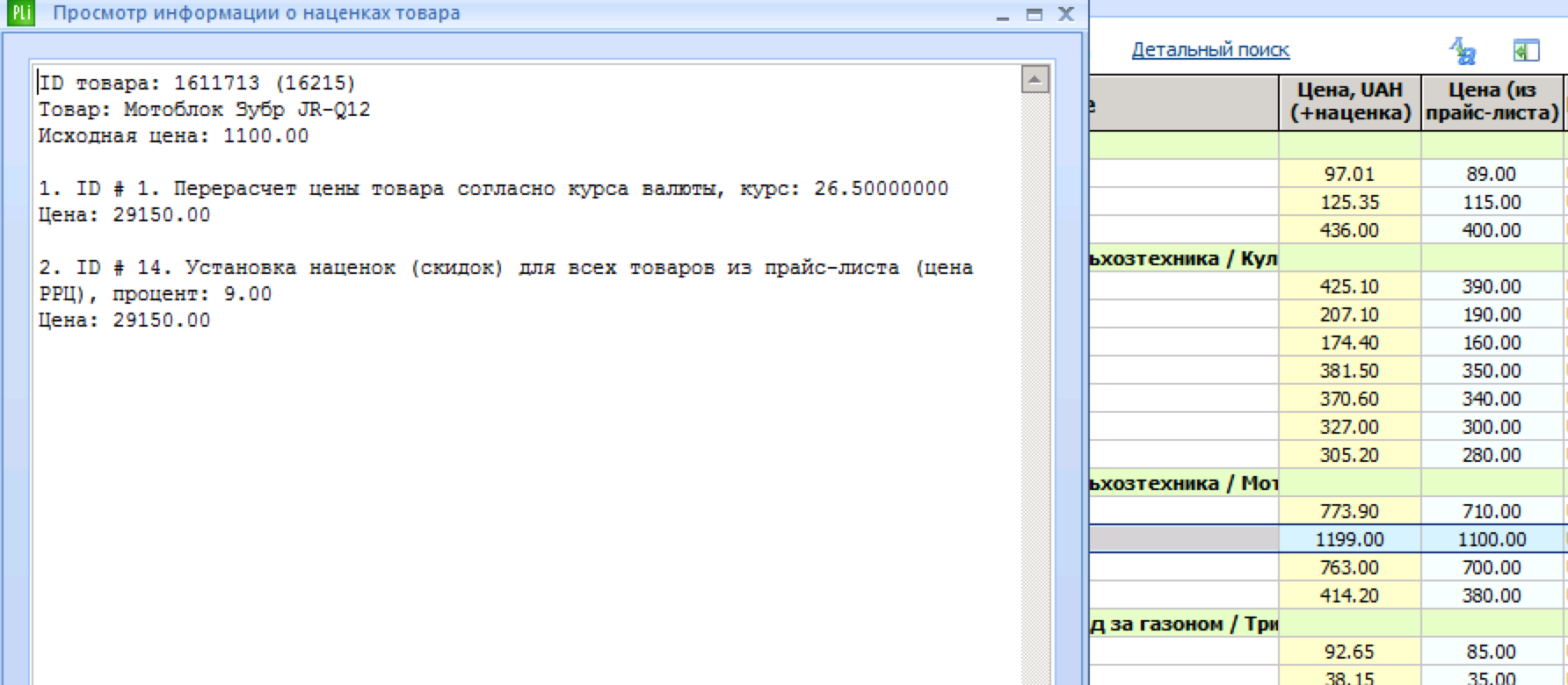

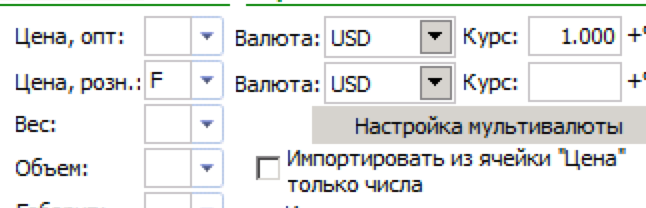

После этого обновления в СТИПП все валютные прайсы РРЦ которых была в у.е. стали выводить цену в у.е. несмотря на то что перерасчет по курсу в грн ведется, как видно на скрине.
Если цену колонку РРЦ валютного прайса поставить в настройках прайса в ОПТ. То тогда в СТИПП выводится правильная цена в грн.
Но что теперь делать? Перенастраивать все прайсы не вариант.

Для вас доступна новая версия ПЛИ, попробуйте импорт прайсов на этой версии.
yura
Сообщения: 14
Зарегистрирован: 19 фев 2015 15:16
Обновился.
Все работает, спасибо!
