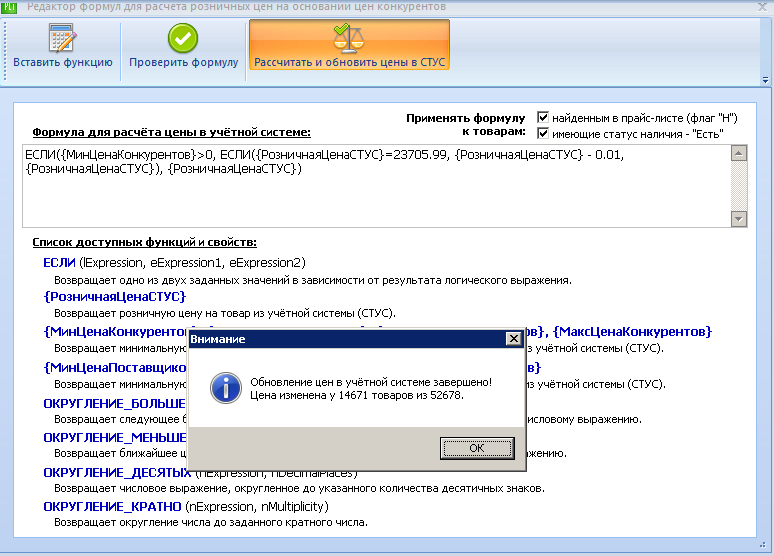

Накопилось некоторое количество вопросов по работе программы с ценами конкурентов.
1. Правильно ли утверждение: при импорте цен конкурентов для Hotline.ua статус “Есть” присваивается только тем товарам, которые сопоставились со СТУС и имеют в СТУС статус “Есть”?
2. Правильно ли утверждение: если модель получается на основании наименования, то этот процесс происходит до проведения автозамен над наименованием?
3. Правильно ли утверждение: формула для расчета розничных цен на основании цен конкурентов применятся не только к товарам, которые сопоставились с прайс-листом конкурента, но и ко всем остальным товарам в СТУС для которых активен флаг “Н” и имеющим статус “Есть”?
4. Неправильно ли выдается отчет о количестве измененных цен или имеет место другая ситуация? При использовании формулы для расчета розничных цен на основании цен конкурентов в отчете всегда значительно большее количество изменённых цен, чем должно быть. Для теста написал формулу, которая должна была изменить цену только одного товара: ЕСЛИ({МинЦенаКонкурентов}>0, ЕСЛИ({РозничнаяЦенаСТУС}=23705,99, {РозничнаяЦенаСТУС} - 0.01, {РозничнаяЦенаСТУС}), {РозничнаяЦенаСТУС}). Судя по отчету изменена цена у 14671 товаров. При сличении файлов экспорта СТУС до и после применения формулы зафиксировал изменение только одной цены.
- странный отчет.PNG (50.42 КБ) 3965 просмотров
Статус наличия берется на основании данных Hotline, если данный товар кто то предоставляет на hotline - статус будет Есть, если данный товар никто не продает тогда статус будет "Нет"Cnter писал(а):1. Правильно ли утверждение: при импорте цен конкурентов для Hotline.ua статус “Есть” присваивается только тем товарам, которые сопоставились со СТУС и имеют в СТУС статус “Есть”?
модель формируется до автозамены, для товаров у которых определился бренд.Cnter писал(а):2. Правильно ли утверждение: если модель получается на основании наименования, то этот процесс происходит до проведения автозамен над наименованием?
Исходя из Ваших настроек, формула применяется у Вас для всех товаров, которые найдены в стус "Н".Cnter писал(а):3. Правильно ли утверждение: формула для расчета розничных цен на основании цен конкурентов применятся не только к товарам, которые сопоставились с прайс-листом конкурента, но и ко всем остальным товарам в СТУС для которых активен флаг “Н” и имеющим статус “Есть”?
Счетчик считает для скольки товаров в СТУС обновилась ценаCnter писал(а):4. Неправильно ли выдается отчет о количестве измененных цен или имеет место другая ситуация? При использовании формулы для расчета розничных цен на основании цен конкурентов в отчете всегда значительно большее количество изменённых цен, чем должно быть. Для теста написал формулу, которая должна была изменить цену только одного товара: ЕСЛИ({МинЦенаКонкурентов}>0, ЕСЛИ({РозничнаяЦенаСТУС}=23705,99, {РозничнаяЦенаСТУС} - 0.01, {РозничнаяЦенаСТУС}), {РозничнаяЦенаСТУС}). Судя по отчету изменена цена у 14671 товаров. При сличении файлов экспорта СТУС до и после применения формулы зафиксировал изменение только одной цены.
например для формулы ЕСЛИ({МинЦенаКонкурентов}>0, ЕСЛИ({РозничнаяЦенаСТУС}=23705,99, {РозничнаяЦенаСТУС} - 0.01
для 1го товара (если он один в СТУС) поменялась цена с условием {РозничнаяЦенаСТУС}=23705,99
для остальных с условием {РозничнаяЦенаСТУС}<>23705,99

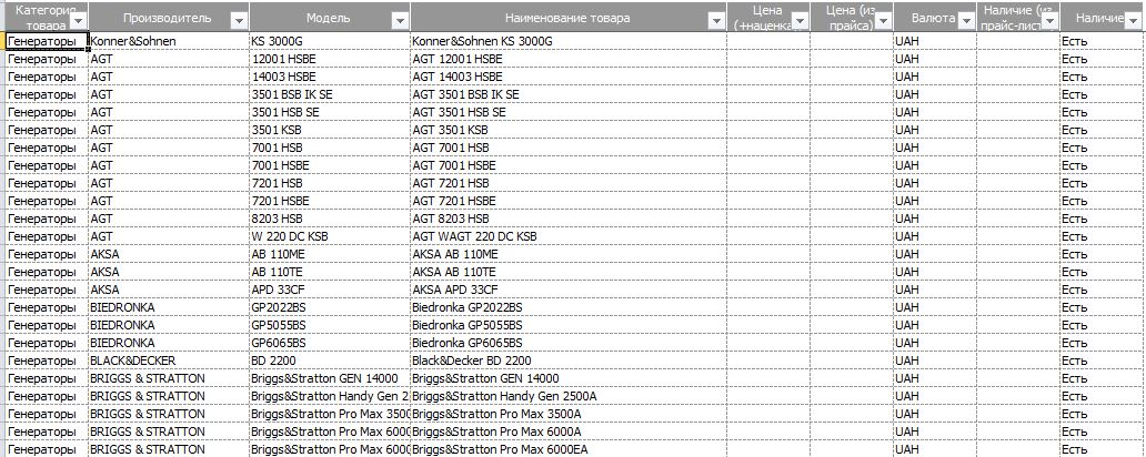

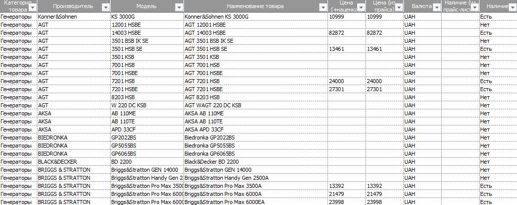

Относительно Вашего ответа на 1-й вопрос.
Пример на основании экспорта СТИПК:
- после получения списка товаров с Hotline.ua (кнопка "Загрузить товары")
- после импорта цен конкурентов с Hotline.ua (кнопка "Импортировать товары конкурента")
Во вложении скриншоты файлов и скриншот настроек экспорта.
Согласно полученному результату товары из СТУС не имеющие флажка "А", влияют на результат в СТИПК путем изменения наличия на "Нет".
У меня немного другая ситуация. Я уже приводил пример ранее, но у Вам не удалось повторить результат.e-special писал(а): Статус наличия берется на основании данных Hotline, если данный товар кто то предоставляет на hotline - статус будет Есть, если данный товар никто не продает тогда статус будет "Нет"
- прайс-лист 08.12.2015_СТИПК_Хотлайн_импорт товаров конкурентов.xls.JPG (147.96 КБ) 3880 просмотров
- прайс-лист 08.12.2015_СТИПК_Хотлайн_загрузка товаров.xls.JPG (154.36 КБ) 3880 просмотров

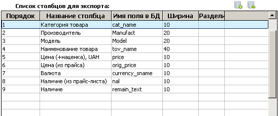

- Настройки экспорта
- настройка экспорта СТИПК.PNG (11.74 КБ) 3880 просмотров

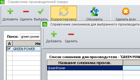

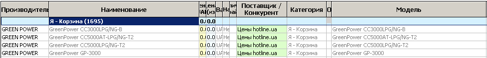

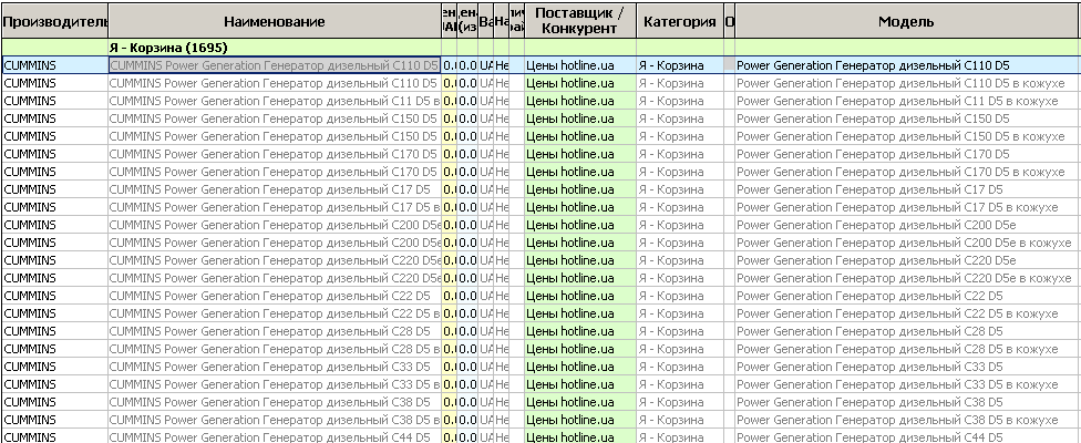

Столкнулся со следующей проблемой. Неправильно определяется модель товара полученная из наименования Hotline.ua, если написание бренда в СТУС и СТИПК отличается. При определении бренда используются синонимы, но при формировании модели, насколько я понял, используется основное написание бренда.
Прилагаю скриншоты.
Реализована ли сейчас возможность получения правильной модели, если бренд определяется из синонимов. Если она не реализована, и по Вашему мнению эта возможность необходима, то реализуйте её, пожалуйста.
Прилагаю скриншоты.
- Green Power - СТИПК с неправильно определёнными моделями
- GreenPower_Stipk.PNG (11.85 КБ) 3880 просмотров
- Green Power - синонимы
- GreenPower__brand_sin.PNG (22.61 КБ) 3880 просмотров
- Cummins - СТИПК с неправильно определёнными моделями
- Cummins_Stipk.PNG (52.23 КБ) 3880 просмотров
- Cummins - синонимы
- Cummins_brand_sin.PNG (10.81 КБ) 3880 просмотров
Т.е. если я правильно понял, то формула должна применяться не только к товарам, которые найдены в СТИПК Hotline (является единственным включенным конкурентом), но и ко всем товарам найденным во всех загруженных прайс листах. Следовательно при обращении к цене товара, которого нет в СТИПК, например, при помощи {МинЦенаКонкурентов} мы получим нулевой результат.e-special писал(а): Исходя из Ваших настроек, формула применяется у Вас для всех товаров, которые найдены в стус "Н".
Обсуждалась ли Вашей командой функционал, при котором формула для расчета розничных цен на основании цен конкурентов применяется не для всех товаров с флагом H, а только к товарам, которые найдены и сопоставлены у конкурентов. С моей точки зрения это сокращение расчетов, особенно если количество найденных и сопоставленых у конкурентов товаров значительно меньше, чем общее найденное число товаров в СТУС.
При чем тут экспорта, давайте по порядку. Как статус наличия от конкурентов влияет на статус наличия товара в стус? Приведите пример на одном товаре со скриншотами, где открыт весь стус и стипп и стипк после пакетной обработке и вино с каким товарами сопоставлен товар из стус в стипп и стипк.Cnter писал(а):Относительно Вашего ответа на 1-й вопрос.У меня немного другая ситуация. Я уже приводил пример ранее, но у Вам не удалось повторить результат.e-special писал(а): Статус наличия берется на основании данных Hotline, если данный товар кто то предоставляет на hotline - статус будет Есть, если данный товар никто не продает тогда статус будет "Нет"
Нет, синонимы не участвуют при определение модели.Cnter писал(а):Столкнулся со следующей проблемой. Неправильно определяется модель товара полученная из наименования Hotline.ua, если написание бренда в СТУС и СТИПК отличается. При определении бренда используются синонимы, но при формировании модели, насколько я понял, используется основное написание бренда.
Прилагаю скриншоты.
Файл экспорта показывает наличие в СТИПК и его изменения после проведения конкретной операции:e-special писал(а):При чем тут экспорта, давайте по порядку.
все товары в СТИПК получили статус "Есть"- после получения списка товаров с Hotline.ua (кнопка "Загрузить товары")
часть товаров в СТИПК получают статус "Нет" на основании данных из СТУС (предположение проверенное на нескольких примерах) и поскольку наличие на hotline.ua не менялось (выборочная проверка товаров со статусом "Нет")- после импорта цен конкурентов с Hotline.ua (кнопка "Импортировать товары конкурента")
Никак, я описывал противоположную ситуацию. Влияние СТУС на наличие в СТИПК для Hotline.uae-special писал(а):Как статус наличия от конкурентов влияет на статус наличия товара в стус?
Я нигде не писал, что изменение наличия в СТИПК для Hotline.ua происходит после пакетной обработки. Было произведено только 2 операции (последовательно с минимальным интервалом времени):e-special писал(а):Приведите пример на одном товаре со скриншотами, где открыт весь стус и стипп и стипк после пакетной обработке и вино с каким товарами сопоставлен товар из стус в стипп и стипк.
В заключение. Мы можем спорить сколько угодно, но предполагаю, что обе стороны (Вы и я) тратят время не зря. Вероятнее всего имеет место невозможность понять друг друга или недоверие к полученным результатам. Со своей стороны предлагаю записать демонстрационное видео, если Вы готовы его посмотреть. Или предложите свой вариант, который на 100% прояснит мои действия и поможет Вам увидеть результат, о котором я писал выше.- получение списка товаров с Hotline.ua (кнопка "Загрузить товары")
- импорт цен конкурентов с Hotline.ua (кнопка "Импортировать товары конкурента")
