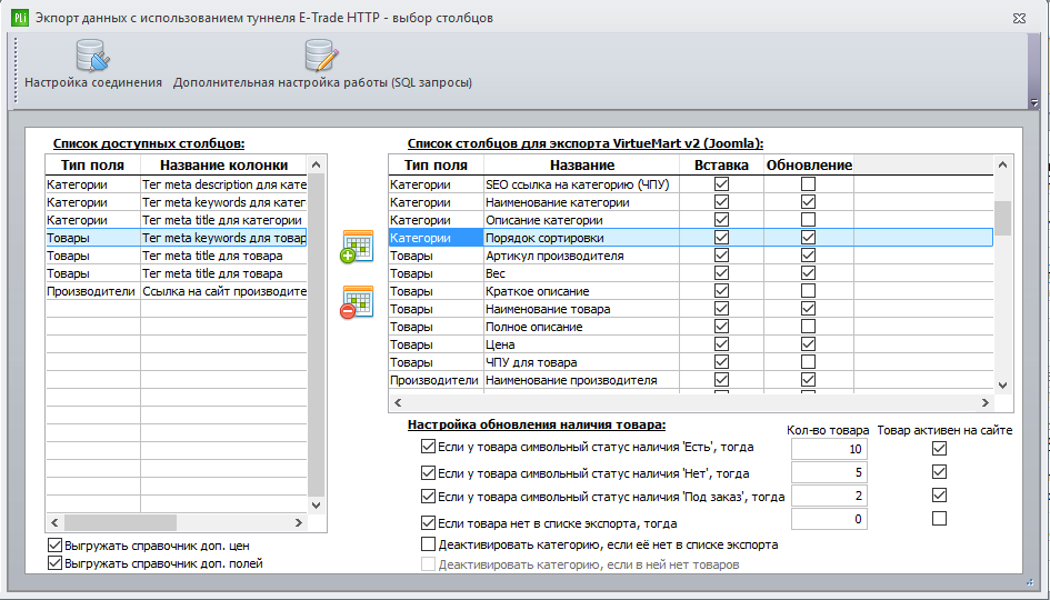

пробовал
ставится только значение "Есть" 10
почему не ставится остальные значение ?

по скрину видно что поля для OpenCart
но я не упомянул что надо для Virtuemrt 2(Joomla)
моя ошибка извините.

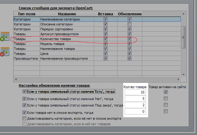

тогда можете поставить количество товара ?
может так получится ?
как видно на скине нету этой поле.
Указанные настройки есть для любого движка.

Исходя из Вашего скриншота, Вы уже сделали эти настройки.

Эта настройка не управляется для Вашего движка. Количество будет взято из настройки которая выделена на нашем скриншоте.

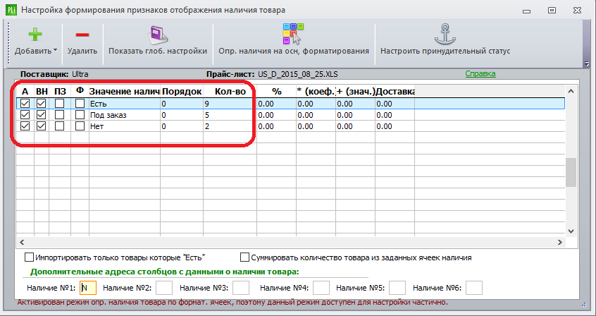

при выделиным на вашем скрине, эти настройки сделать и в каждом прайсе поставщика?
на картинке -post1.png смотрите что я имею в виду.
если вы говорите в общем настройки экспорта то это не работает.
но если как на картинке -post1.pn то это работает.
но есть одно но, ни все прайс-листы поставщиков имеет эти точьки: ······ наличии, есть и ********, то что ваша программа определяет не ' * ' ,' *** ',' ***** ' а определяет толька ' * '. И не могу ставить условия которые на картинке.
как решим это бэг?
Непонятно, что конкретно у Вас не работает из настроек наличия в экспорте?
Поставьте обратный порядок, чтобы
**** был порядок 1
*** порядок 2
* порядок 3, а то сейчас под правило "*" попадают все где есть "*" в "***"и "****".
И то количество будет только в стипп у вас такое, в стус будет суммироваться от всех поставщиков.
