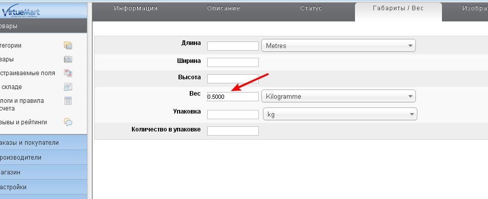

не отображается вес товара в админке и на сайте магазина. помогите правильно составить запрос SQL.
Попробуйте использовать этот SQL запрос:
UPDATE gjp8v_virtuemart_products, etrade_products SET gjp8v_virtuemart_products.product_weight=etrade_products.weight WHERE gjp8v_virtuemart_products.virtuemart_product_id=etrade_products.tov_id;;;

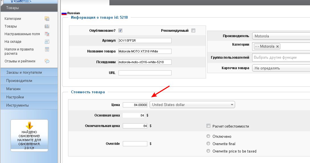

Trade PriceList вносит в базу данных цены только для группы 2 - default (записывает в базу данных значение 2 вместо NULL - см картинку. ) может это ошибка программы ?
Попробуйте применить этот SQL запрос:
UPDATE gjp8v_virtuemart_product_prices SET gjp8v_virtuemart_product_prices.product_currency=(SELECT vendor_currency FROM gjp8v_virtuemart_vendors WHERE virtuemart_vendor_id=1) WHERE product_currency=0 OR product_currency IS NULL;;;

есть успехи. теперь видно вес в карточке товара по всем товарам. но не видно на сайте.поэтому не идет расчет стоимости доставки от веса.

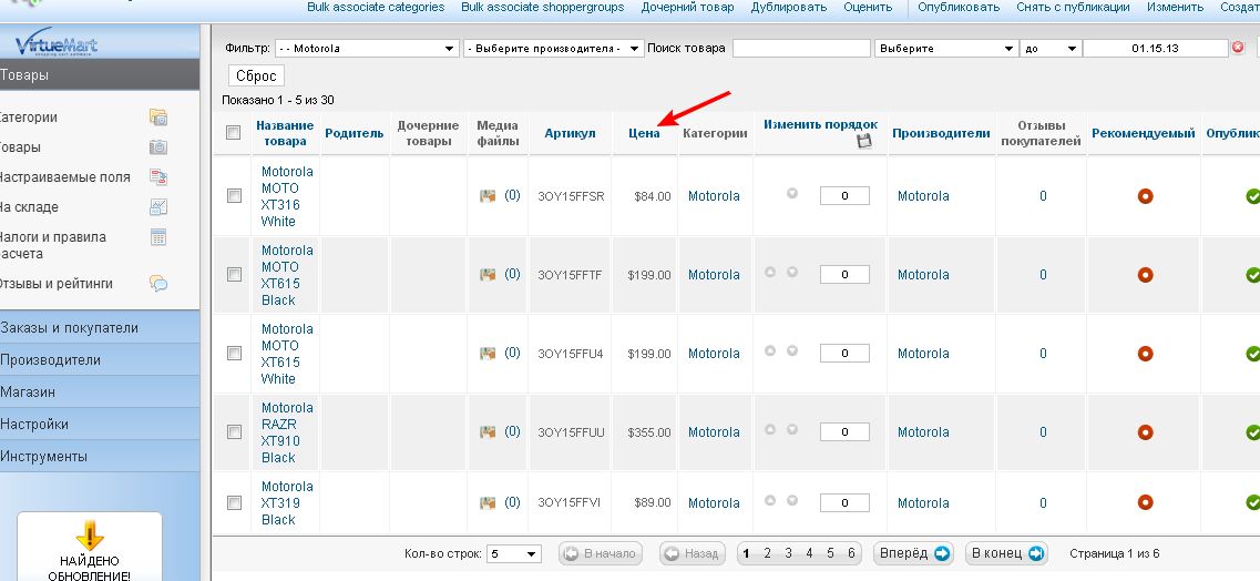

цена видна в админке и в карточке товара. но на сайте по прежнему видно только зарегистрированным пользователям

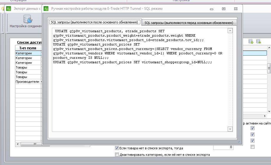

подкорректируйте пожалуйста запросы. чтобы на сайте для всех пользователей отображалось и вес и цена.
Очистите ИД покупательской группы по умолчанию с использованием этого SQL запроса:
UPDATE gjp8v_virtuemart_product_prices SET virtuemart_shoppergroup_id=NULL;;;

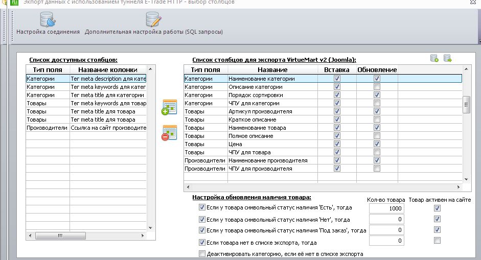

на сайт было экспортировано вот с такими условиями
Попробуйте единоразово, полностью очистить информацию о категориях, с использованием этих SQL запросов:
TRUNCATE jos_virtuemart_categories;;;
TRUNCATE jos_virtuemart_categories_ru_ru;;;
TRUNCATE jos_virtuemart_category_categories;;;
добавить их во вкладку "перед основным обновлением".
