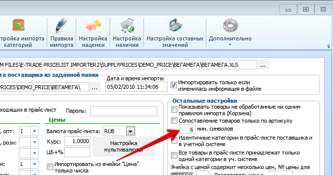

Настройки у каждого поставщика можно увидеть тут
Но есть предположения, что необходимо восстанавливать бекап, во избежания потери ручной работы.

Если артикулы в список товаров в учетной системе (СТУС) и список товаров из прайс-листов поставщиков (СТИПП) одинаковые то такие товары будут сопоставлены автоматически.
По - умолчанию количество символов для автоматического сопоставления по артикулам равно 6. Вам в настройках импорта прайс-листа нужно сменить эту настройку на значение 5.
артикул 5.png (48.69 КБ) 3739 просмотров

Спасибо!
Поставил галку "сопоставления только по артикулу"в настройках поставщиков. Все стало нормально, все товары находит и обрабатывает.
