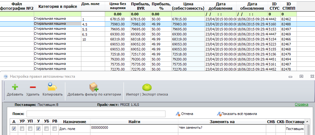

Разве до этого два моих поста, не опознали откуда взяты скрины?
Распишу как можно подробнее:
- Запускаем PLI, открываем весь товар поставщиков
- В главном меню, выбираем следуя вашей рекомендации Настройки и операции, там замена наименования товара, далее всё как в скринах.

Мою БД вы проверяли относительно недавно, ошибок не выявлено, да и не в ней дело.
К сожалению письменно не могу до Вас донести, свои действия, в следствии чего выкладываю видео запись, своих действий с чистой бд.
Готов прокомментировать каждую секунду. Нули как были так и есть.
Мы у Вас не однократно спрашивали откуда скриншот доп поля, ответа так и не получили, исходя из видео видно, что доп поле у Вас из СТУС, и там есть 0000, вы проверьте доп поле в СТИПП, так как автозамена которую Вы настраиваете действует для СТИПП, а не для СТУС.

Может я неверно писал, но судя из поста №1 ясно написано
Нажимаем обновить значения в СТУС, видим результат
и ниже скрин СТУС (благо Вы ещё не внедрили возможность перемещения окон СТУС и СТИПП местами (http://joxi.ru/LmG7OMnCGYa1ml справа от этих значков СТИПП, слева СТУС)).
Далее идёт лирика с синтаксисом написания формулы...
Потом пост где приложен скрин окна автозамены, а под ним поля СТУС и СТИПП.
Немаловажно, добавление дополнительных цен и дополнительных полей в PLI возможно на сколько я понимаю только в СТУС, а не в СТИПП. http://joxi.ru/krD7aMRCqZp5Ap
В СТИПП у нас нет доп. полей, скрин ниже.
Вопрос актуален, как удалить нули?
ВАЖНО!!! Последний скриншот в этом посту из тестовой базы, которая на видео.
Тогда автозамена, которую вы делаете работать не будет, так как она только для СТИПП. Добавьте доп поле в СТИПП, пропишите формулу, настройте автозамену-получите результат.

Т.е. глобальные настройки автозамены текста, при выборе конкретного поля, на моём примере "Новое поле!!!", которого прошу заметить нет в СТИПП, а есть в СТУС и я выбираю не работают?
Не хочеться плодить доп. поля, т.к. это доп. нагрузка, доп. время обработки т.п., лучше корректно настроить уже имеющиеся инструмент.
Повторяем:
Автозамена работает для списка товаров из прайс-листов поставщиков (СТИПП).
