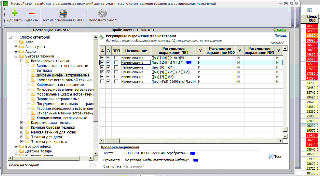

Я вот еще что не написал.
когда говорил что регулярные выражения не отрабатываются. На фотографии видно что то регулярное выражение которое отрабатывалось ранее, сейчас не работает.
- reg-1.PNG (346.91 КБ) 4332 просмотра

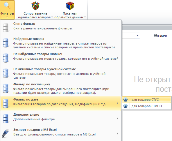

Вам нужно удалить товары не из СТИПП, а из список товаров в учетной системе (СТУС). Поставить фильтр по дате обновления товара (например которые обновлялись 2 месяца назад), выбрать все товары попавшие под фильтр и удалить.ztekem писал(а):А как можно автоматически удалить не использованные товары из СТИП?e-special писал(а):Получается что только треть товаров в стус используется и Вы ими торгуете. Попробуйте удалить неактуальные товары из стус.
