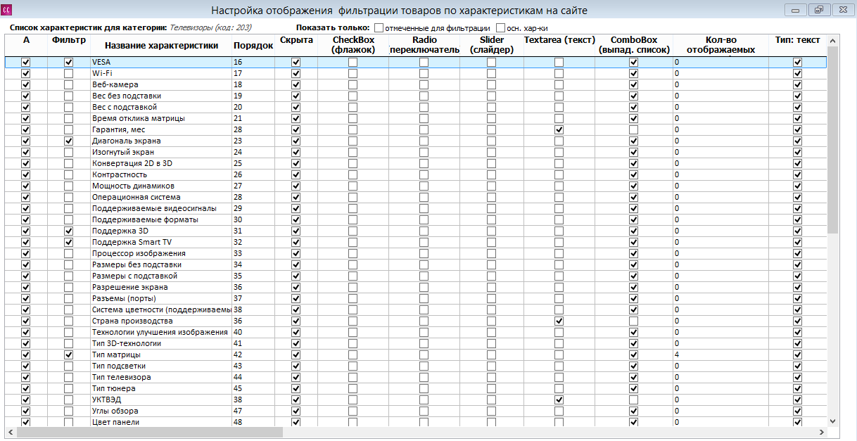

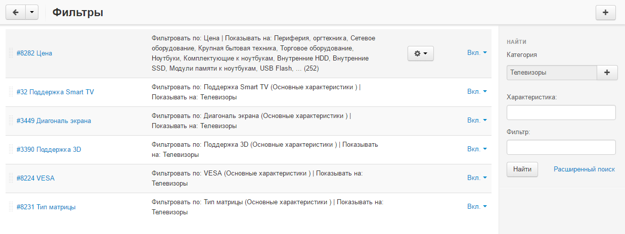

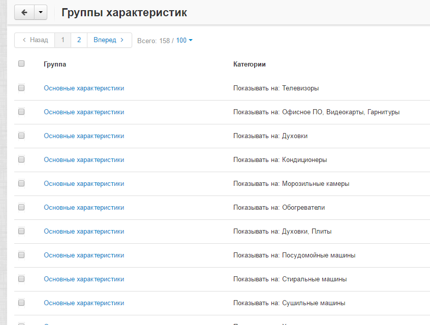

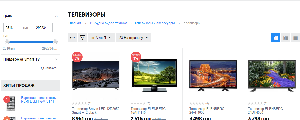

Спасибо большое. Проблема с кодировкой решена. Теперь не могу разобраться с выгрузкой фильтров. Некотроые фильтры выгружаются но не отображаются на сайте. В базе СС у меня из групп х-к только одна - "основные характеристики" и их на сайте создается 158 шт. Еще не могу понять как выгрузить производителей

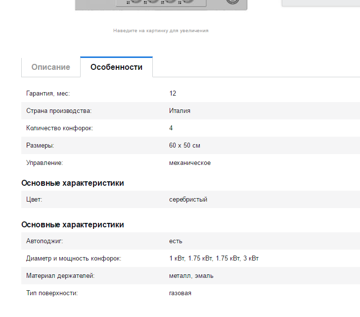

Перенес характеристики в отдельный блок, причем в каждой категории создал свой (например - Характеристики ТВ, Характеристики микроволновки, и т.д.) и блок основные характеристики удалил. Но при парсинге он снова был создан. И теперь у меня куча х-к в двух блоках. Не очень удобно каждый раз разносить 300 катеогрий. Может есть какое то решение?
Блок Основные характеристики создается со стандартным набором характеристик и никак не мешает работе.

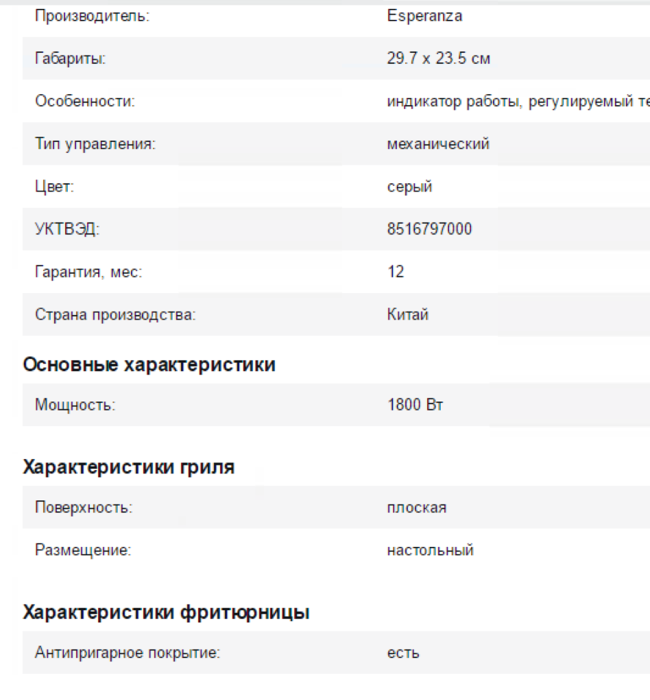

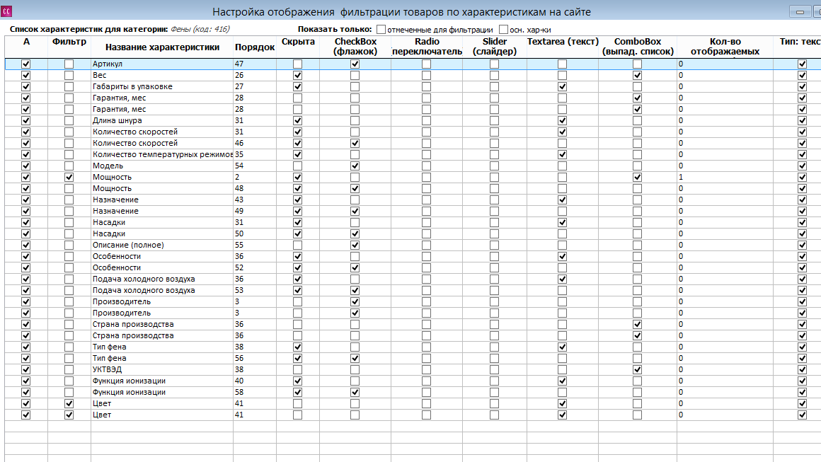

Все бьюсь с характеристиками и их группами. Что с этим делать - помогите! Антипригарное покрытие есть и в грилях и фритюрницах. И там и там вынес ее в другую группу ("характеристики гриля" и "характеристики фритюрницы" соответственно. Почему они смешались в х-ках гриля?
Снимок экрана 2017-04-02 в 21.13.02.png (193.83 КБ) 4140 просмотров
Это связано с тем, что уникальность хара-ки проверяется по названию. Как вариант Вам нужно одну из характеристик переименовать.

Реализовать уникальность х-ки в пределах категории не реально? Столкнулся с тем, что многое не возможно заставить работать если например в х-ке цвет 448 значений(хотя в пределах категории их 5-10). Если бы возможно было создавать х-ки для каждой категории со своим id было бы на много проще..
Харак-ка создается со своим ID в каждой категории, но уникальность проверяется по названию, а не ID, Рекомендуем Вам изменить название хара-ки и сделать ее уникальной.
