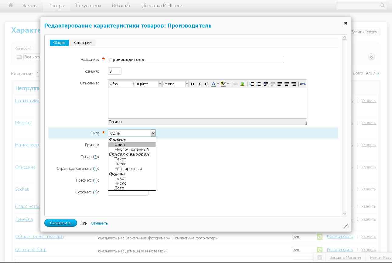

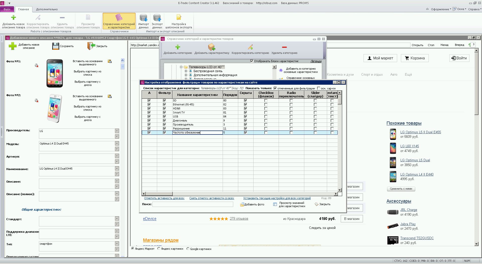

При выгрузке фильтров в CS-Cart СС экспортирует неверный тип поля некоторых характеристик - ставит checkbox вместо текстового. Соответственно, фильтры по этим характеристикам не работают. Проблема наблюдается в течение последнего месяца. Если в CS-Cart поставить правильный тип, все равно после экспорта фильтров CC проставляет неверный.

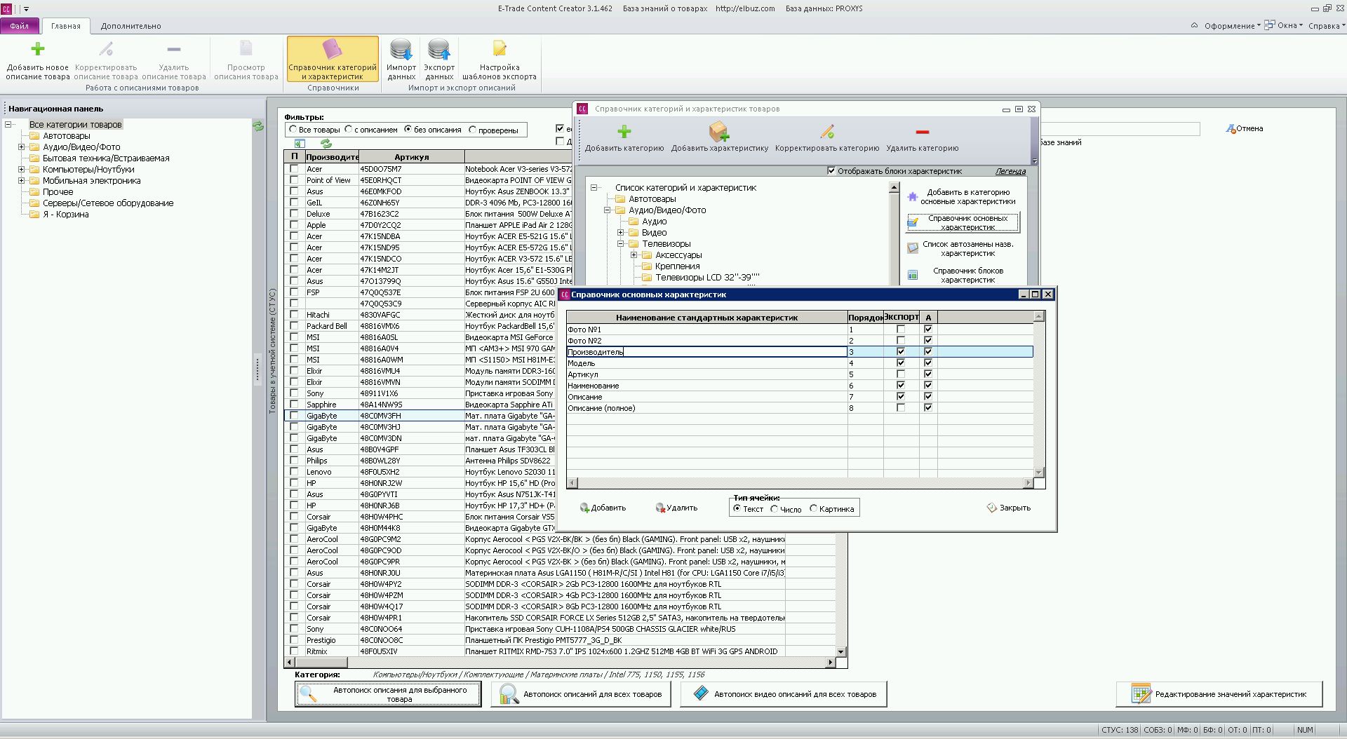

В справочнике характеристик галочка на checkbox не стоит. В справочнике основных характеристик у х-ки Производитель (например) указан тип поля - текстовой.
Из второго скриншота видно, что у Вас не стоит никакой флаг для характеристики производитель. Проставьте нужный флаг и повторите экспорт.

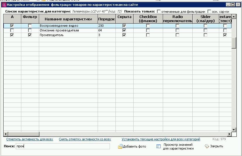

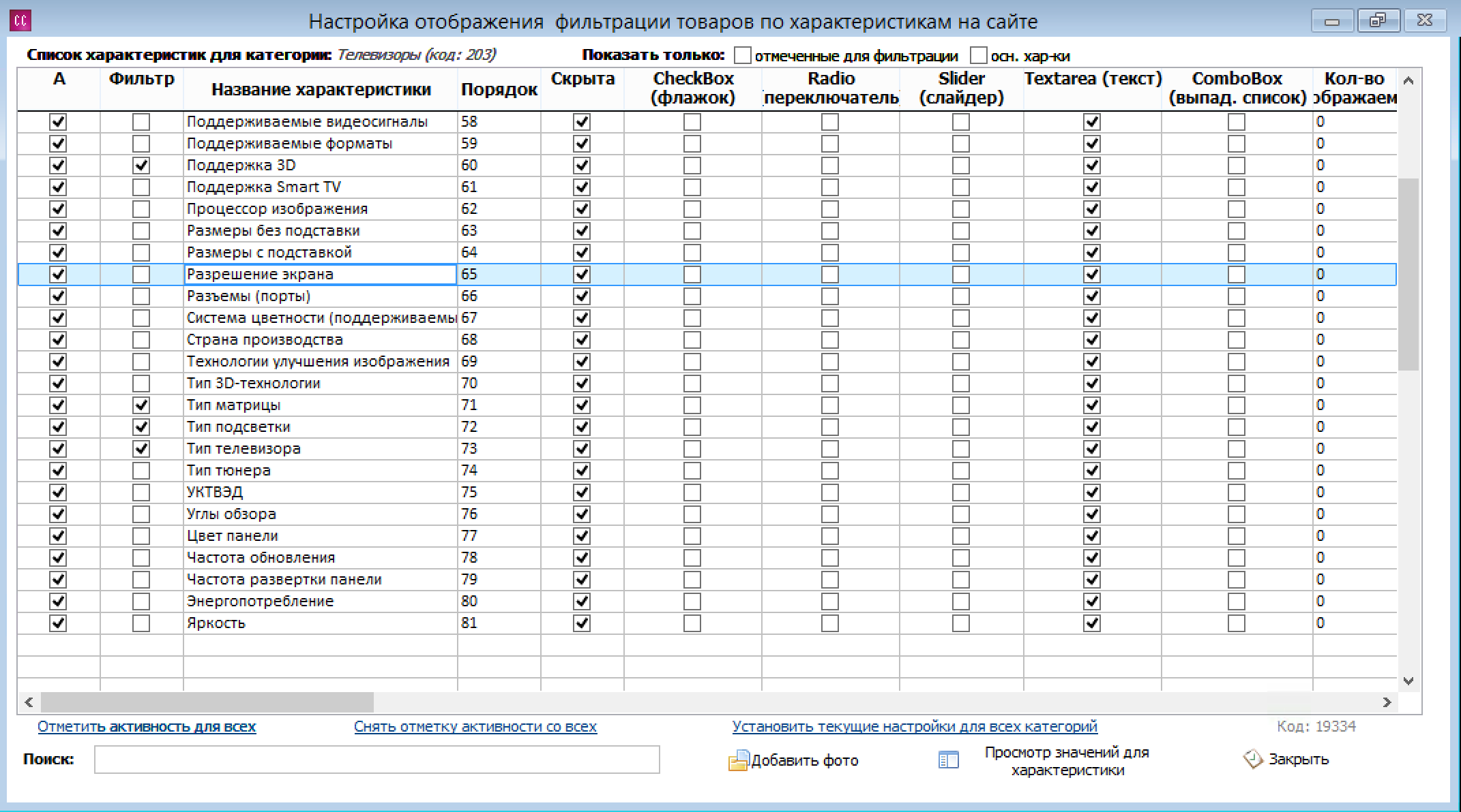

Проставляли различные варианты, в том числе textarea. Тип поля - числовой. После экспорта ничего не меняется.
Флажок один.jpg (42.45 КБ) 4933 просмотра
Попробуйте "Установить текущие настройки для всех категорий" в окне "Настройка отображения фильтрации"
worm
Сообщения: 25
Зарегистрирован: 13 авг 2013 12:06
Да, вот так получилось, вроде. Спасибо

Какой тип характеристики у Вас не переносится из E-Trade Content Creator на сайт? Прикрепите скриншоты сделанных настроее, пожалуйста.

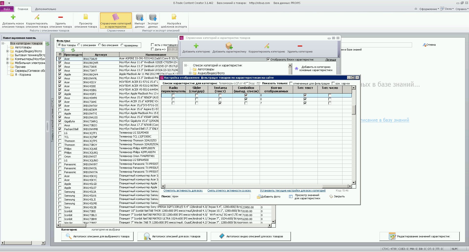

Возможно это связано с тем что я парсил сначала с одного источника, в котором ха-ки были разбиты по группам, затем удалил и перепарсил с другого - где все в одной (главной).
в сс все типы - textarea

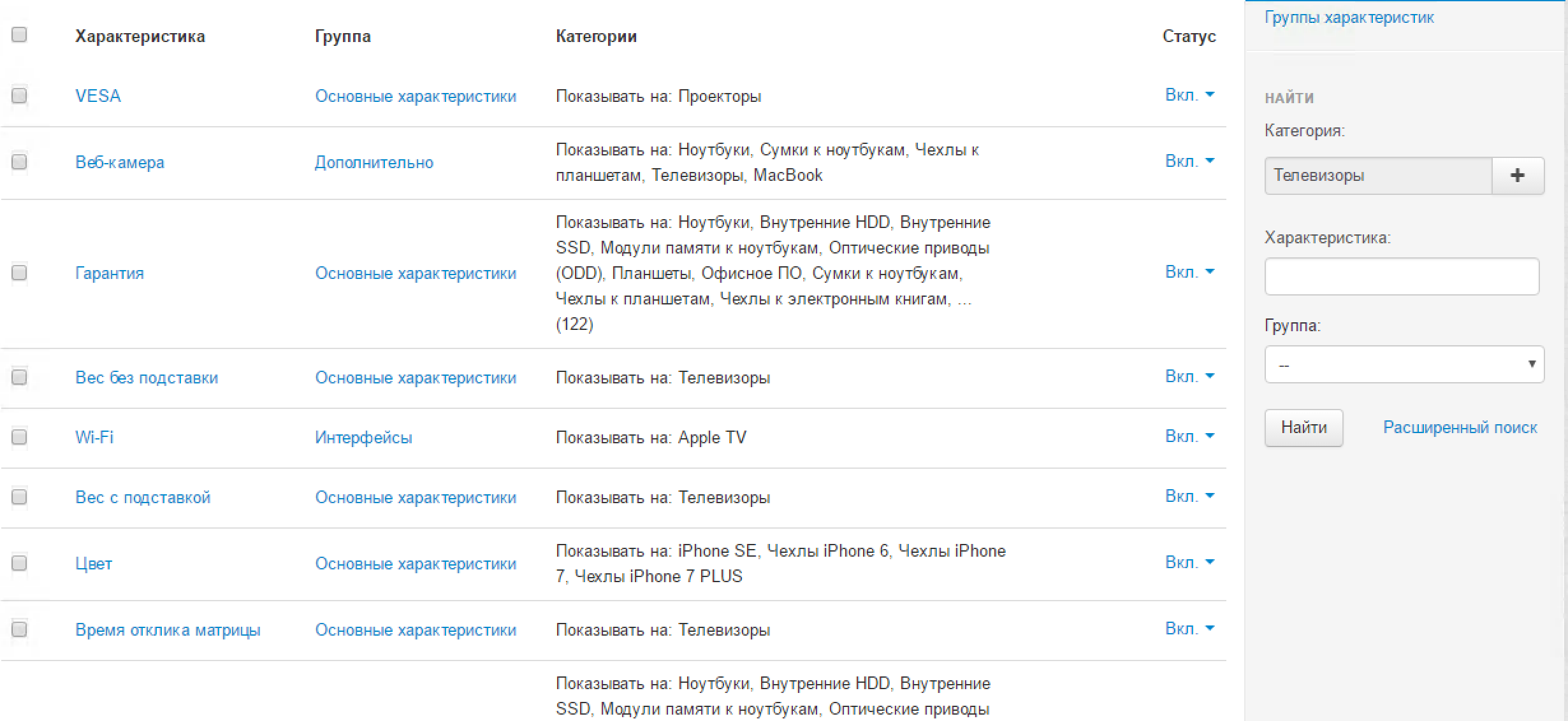

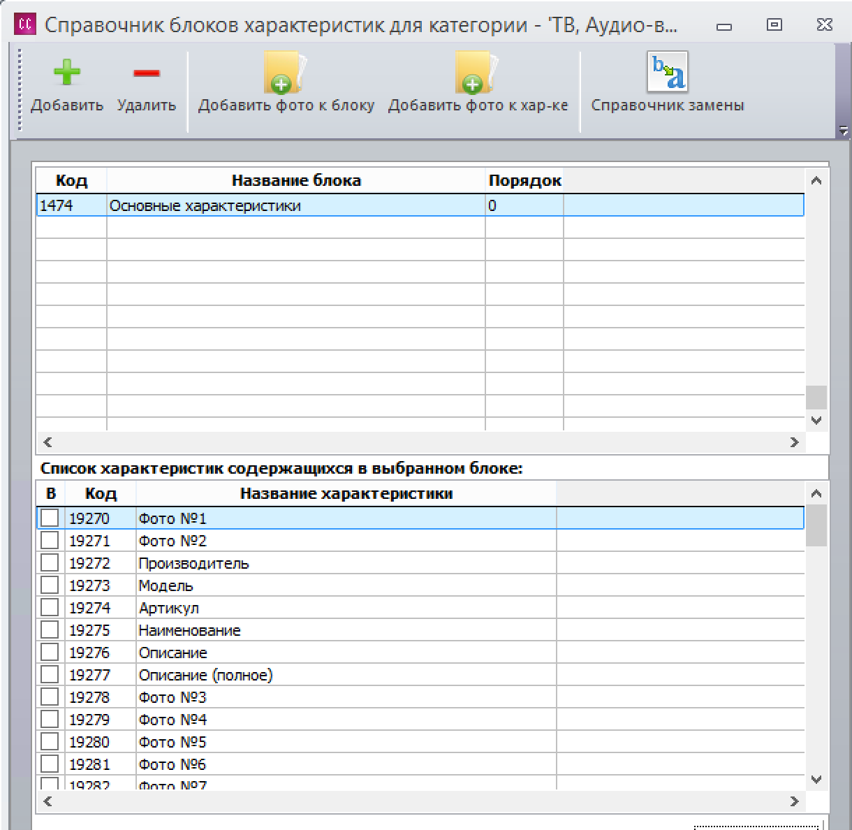

В справочнике только основные х-ки
Снимок экрана 2017-03-14 в 10.01.58.png (97.22 КБ) 4789 просмотров

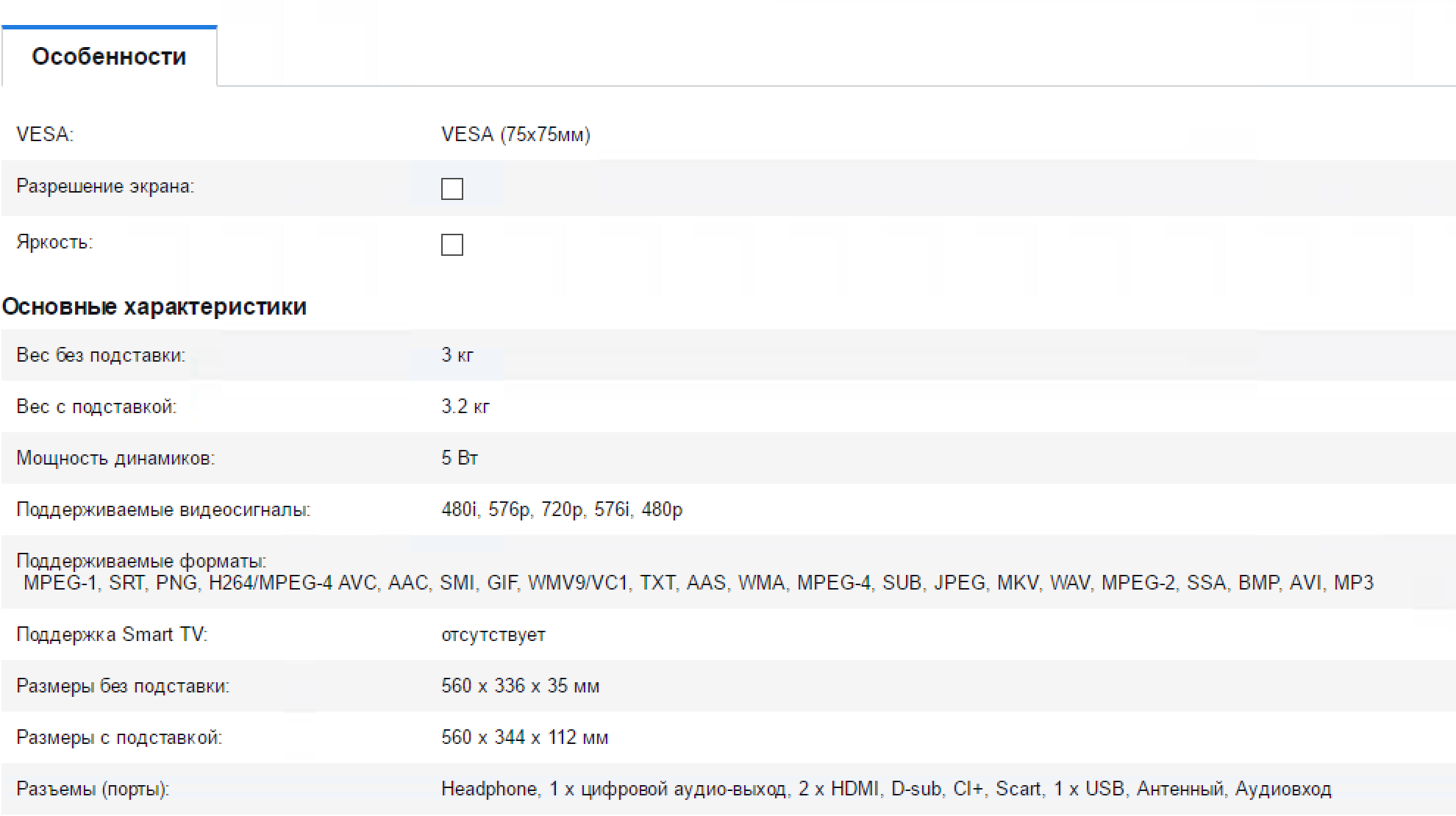

на сайте есть "левые" блоки х-к которых
Снимок экрана 2017-03-14 в 10.02.14.png (193.13 КБ) 4789 просмотров

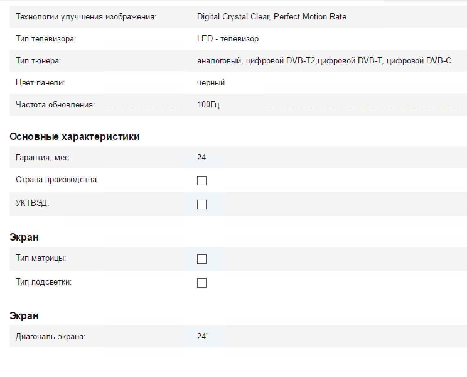

то же самое но на фронтэнде с ошибочным типом 1
Снимок экрана 2017-03-14 в 10.02.31.png (87.09 КБ) 4789 просмотров
Снимок экрана 2017-03-14 в 10.02.43.png (130.59 КБ) 4789 просмотров
Да, это связано, так как характеристики из блока "основные характеристики" могут вообще не выгружаться.
Вам нужно их перенести в любой другой блок.

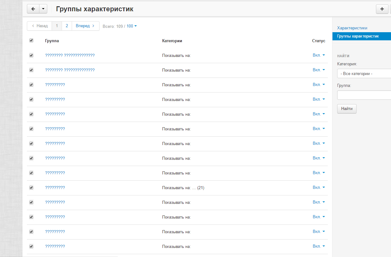

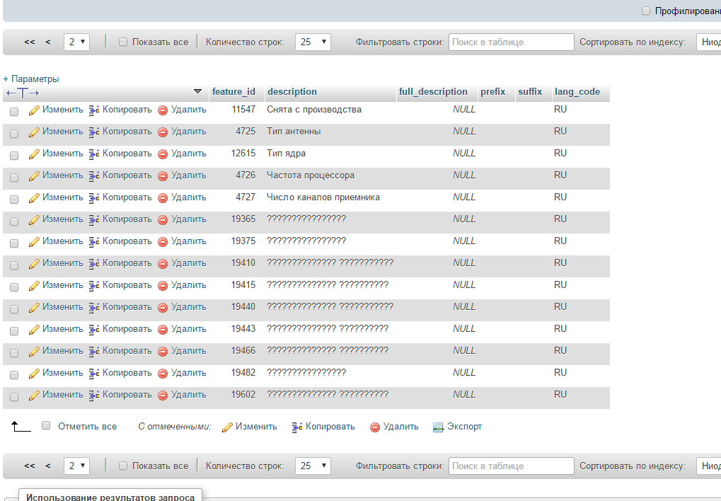

Проблема с выгрузкой групп хатактеристик. Х-ки выгружаются нормально а группы х-к в виде знаков вопроса
