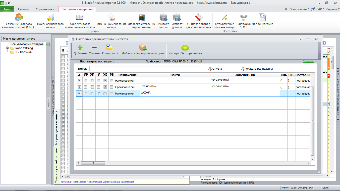

Я про галочки В настройке порядка выполнения операций сравнения. Картинка в предыдущем постеIxenon писал(а):Не понятно о чем речь, добавьте скриншот.I_Sergey писал(а):Я все галочки перемешал. Как их правильно раставить то в моем случае подскажите.

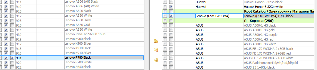

Эти товары не сопоставлены, так как имеют различие, которое находится в скобках.

Как убрать WCDMA в наименованиях прайслистов. Способ указанный ниже на фото не помогает

Правила можно создавать, для конкретного прайс-листа, как в вашем случае. На вашем скриншоте обозначены конкретные Поставщик: поставщик 1 и Прайс-лист: ТЕЛЕФОНЫ RF 30.01.2015.XLS для которых используется указанное вами правило.
Так же правила можно создавать для всех прайс-листов. Для этого можно надать на кнопку "Показать все правила" и создать правило.

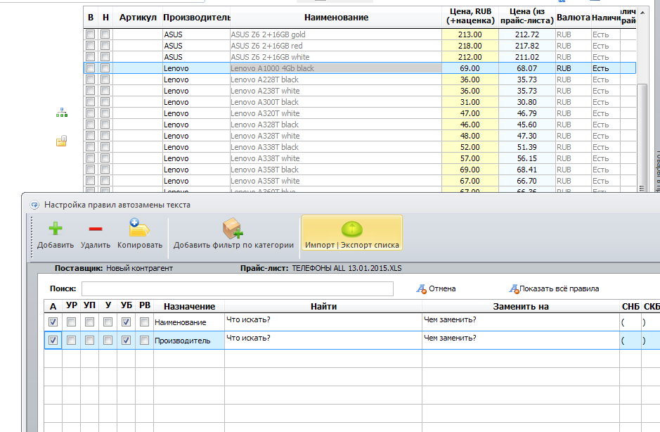

Прикрепите скриншот результата Вашего.
У нас такой результат:
