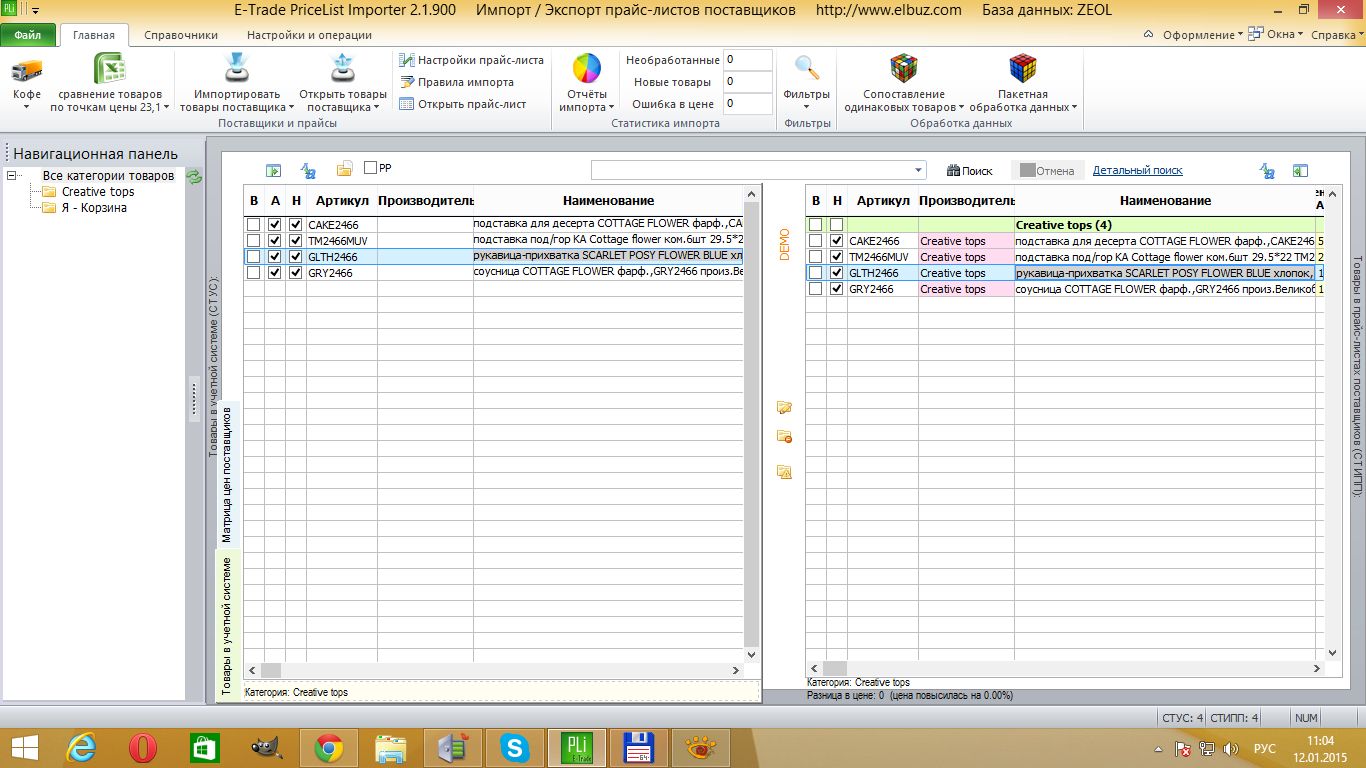

напишите ваши регулярные выражения, которыми вы получаете модель наименование, артикул.
Сейчас проверил так, взял из вашего прайса 4 позиции с артикулами, в которых есть 2466. Артикулы вручную прописал в таблице exel. Включил сопоставление и импорт новых товаров. Сопоставилось все хорошо.
Буфер обмена-2.jpg (193.03 КБ) 5298 просмотров
Буфер обмена-3.jpg (192.72 КБ) 5298 просмотров

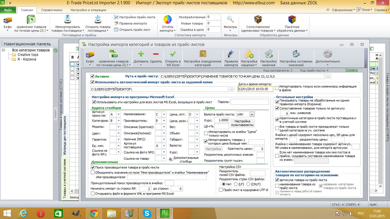

Если модель не трогаете, тогда зачем вы выбрали столбец с моделью в настройках прайса? Достаточно наименования.

Все корректно сопоставляет по вашим позициям у меня. на 4 х товарах. Сейчас загружу ваш полный прайс. Прогнал ваш прайс полностью. Все работает у меня все товары 2466 сопоставились правильно.
Регулярные выражения прописывал не в настройках прайса, а в справочники Категории товаров.
