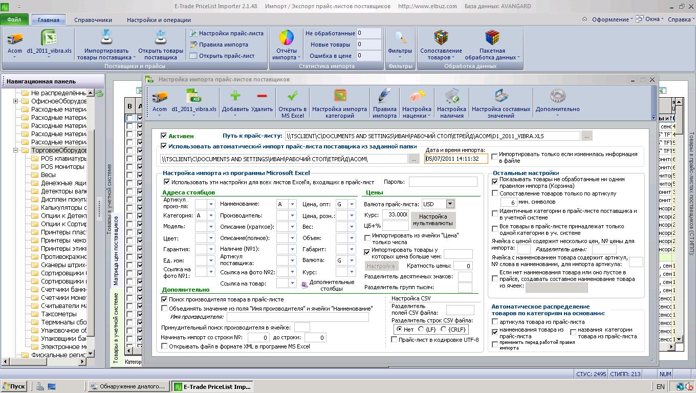

Так у меня в N кол-ве прайс листов, Артикул находится под той же буквой где и категория (А). После импорта, у меня в мастере правил будет совсем другие правила:(
P.S Во вложение скрин, имеется ввиду убрать букву А ( из заполнения поля в АРТИКУЛ) ?
- Безымянный.JPG (265.3 КБ) 3766 просмотров
