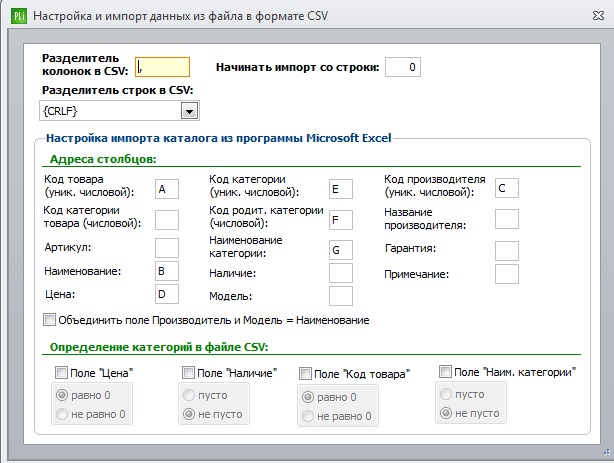

Vov писал(а):у вас в мануале черным по белому написано
https://elbuz.com/ETradeDocs/PLI/index. ... series.htm
что заполнять эти значения не обязательно
Обязательными полями при импорте в учётную систему файла в формате CSV являются:
1. Код товара (уникальное числовое значение).
2. Наименование товара.
3. Цена товара.
4. Код категории товара (уникальное числовое значение).
5. Код родительской категории.
6. Наименование категории товара.
Источник.
у вас в мануале черным по белому написано что заполнять эти значения не обязательно
Вы указываете на другой формат данных. Вы прислали ссылку на формат "Внеш. модуль E-Trade (CSV)".

"1","Apple M3755 G/A","M3755","1","","","",
"2","Apple M3756 G/A","M3756","2","","","",
заполняю все поля - результат прежний.
столбец C переносил на поле "артикул" так будет правильно, т.к. значение не числовое. Но опять же результат прежний.
Прикрепите импортируемый файл.

Данный файл не соответствует ни одному из возможных файлов и структур csv для импорта в Учетную систему.
Vov
Сообщения: 40
Зарегистрирован: 17 сен 2014 12:38
В чем не соответствие? Мы как будто бы в шарады играем. Вы можете выслать файл, который бы соответствовал или указать на ошибки
https://elbuz.com/ETradeDocs/PLI/index. ... series.htm - в моем файле нету категорий. Требуется указание категории корневой?
Мы давали ссылки на документацию, в которой подробно описаны форматы csv и их структура для корректного импорта. Там же можно скачать файл пример.
