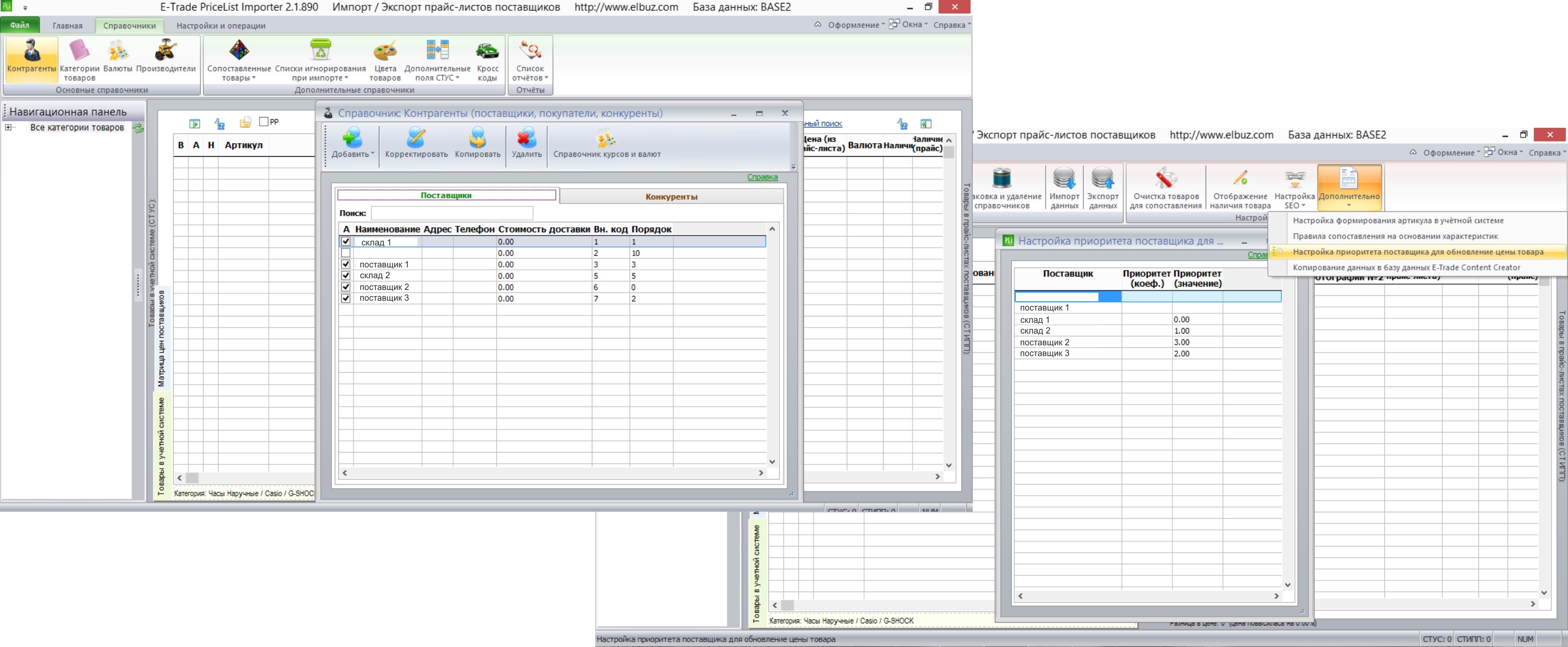

- принтскрин.jpg (709.24 КБ) 3885 просмотров
Приоритеты поставщиков настраиваются в настройке приоритетов поставщиков, а в справочнике контрагентов.

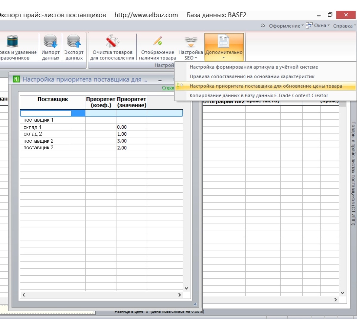

В текущей версии программы есть поле абсолютного значения приоритета "Приоритет(значение)", похоже оно не работает.
Установка приоритета по цене и коэффициенту очень полезная функция при работе со складов поставщиков но не совсем подходит для розницы.
Вопрос именно по установке приоритета пакетной обработки по абсолютному значению.
- принтскрин1.jpg (260.45 КБ) 3880 просмотров
Что конкретно у Вас не работает? Приведите пример.
во всех прайс-листах убран флаг принудительной ценыborisych писал(а): есть товар в магазине пусть будет "склад 1" -флаг наличия Есть и символьный статус "Есть в магазине" ,
есть товар на своем складе - "склад 2" - -флаг наличия Есть и символьный статус "в наличии" ,
есть несколько поставщиков -флаг наличия Есть и символьный статус "на складе",
Приоритет(коэффициент)-пусто
товар1 есть в склад1 по цене 1500 флаг наличия ДА символьный статус Есть
товар1 есть в поставщик1 по цене 2000 флаг наличия ДА символьный статус Склад
после первой пакетной обработки - цена 1500 и наличие Есть
после перезагрузки программы, загрузки прайсов и пакетной обработки - цена 2000 и наличие Склад
проверял при приоритете по возрастанию, по убыванию при установленном флаге учета символьного статуса и без него
помогает только установка принудительно брать цены поставщика.
То есть при пакетной обработке берется максимальная цена , а не минимальная так?
Проверьте в настройках обновления пакетной обработки какая стоит цена для обработки.
