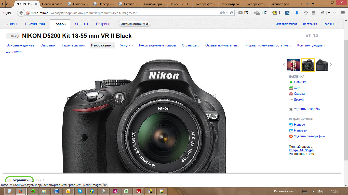

Насколько я вижу, проблема в том, что не заданы размеры у фотографий. Т.е. они не определяются скриптом при экспорте из СС в магазин. MasterCo, вы можете дать файлы вашего туннеля, чтобы я их попробовал. МОжет тех.поддержка ошибается и залита не пофикшенная версия.
MasterCo
Сообщения: 119

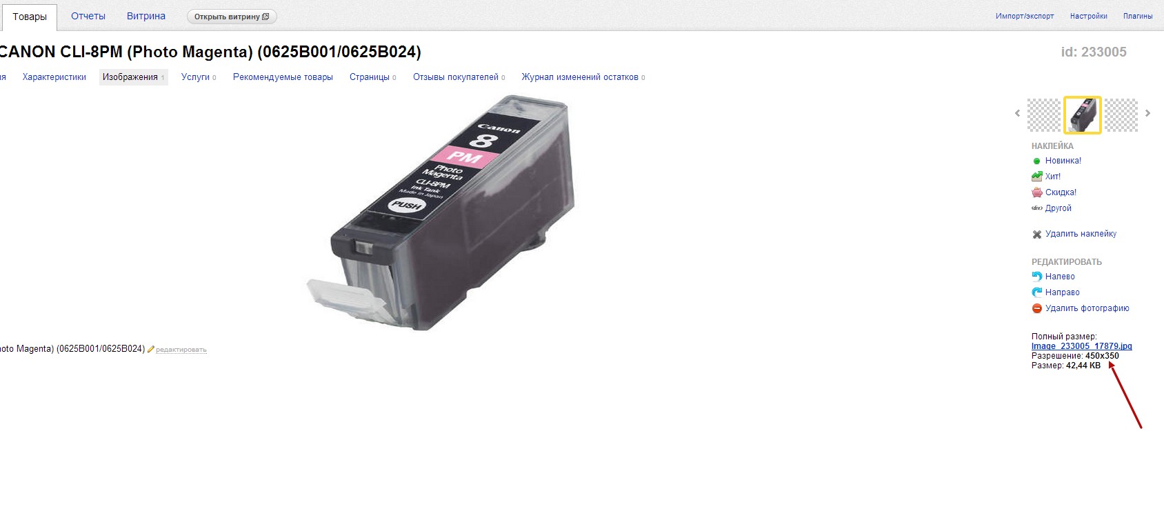

откройте редактор фото товара и справа посмотрите или есть разрешение у фото товара.
AndySoul
Сообщения: 40
Зарегистрирован: 11 июн 2014 15:11
Нет, в том то и дело, что там нули. Есть идеи?

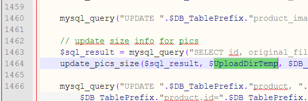

В файле etrade_http_tunnel_ifunc.php, в строке №1462-1464 должен быть этот код, который обновляет информацию о размерах фото.
