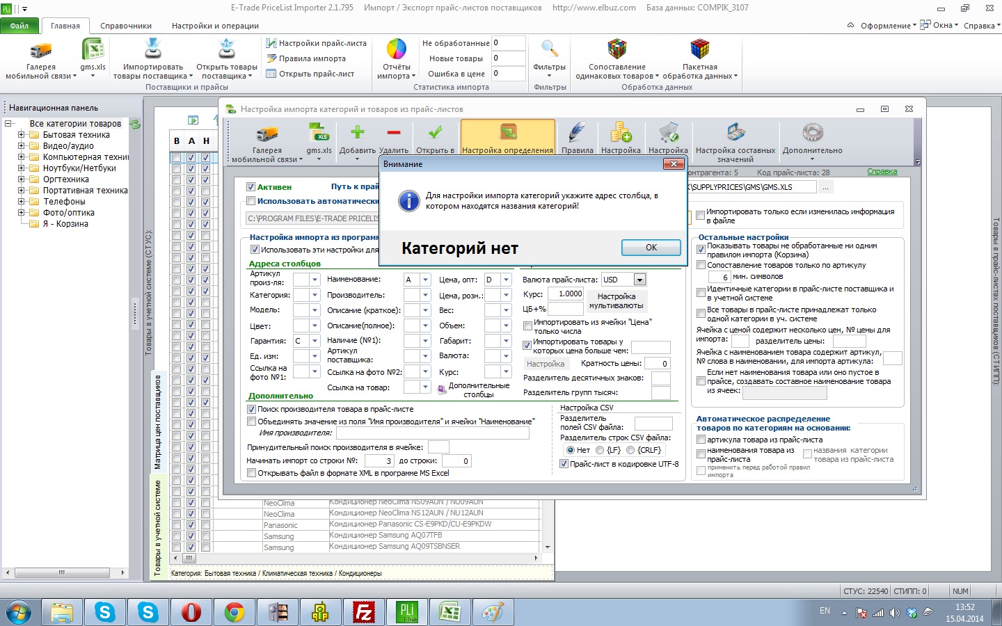

попробовал, но ошибка та же, получено ноль строк.
Где то ошибка в настройках импорта прайс-листа.
Предоставьте полный спектр скриншотов настроек для этого прайс-листа, которые у Вас сделаны.
Включая правила импорта, настройки определения категорий, настройки определения наличия.

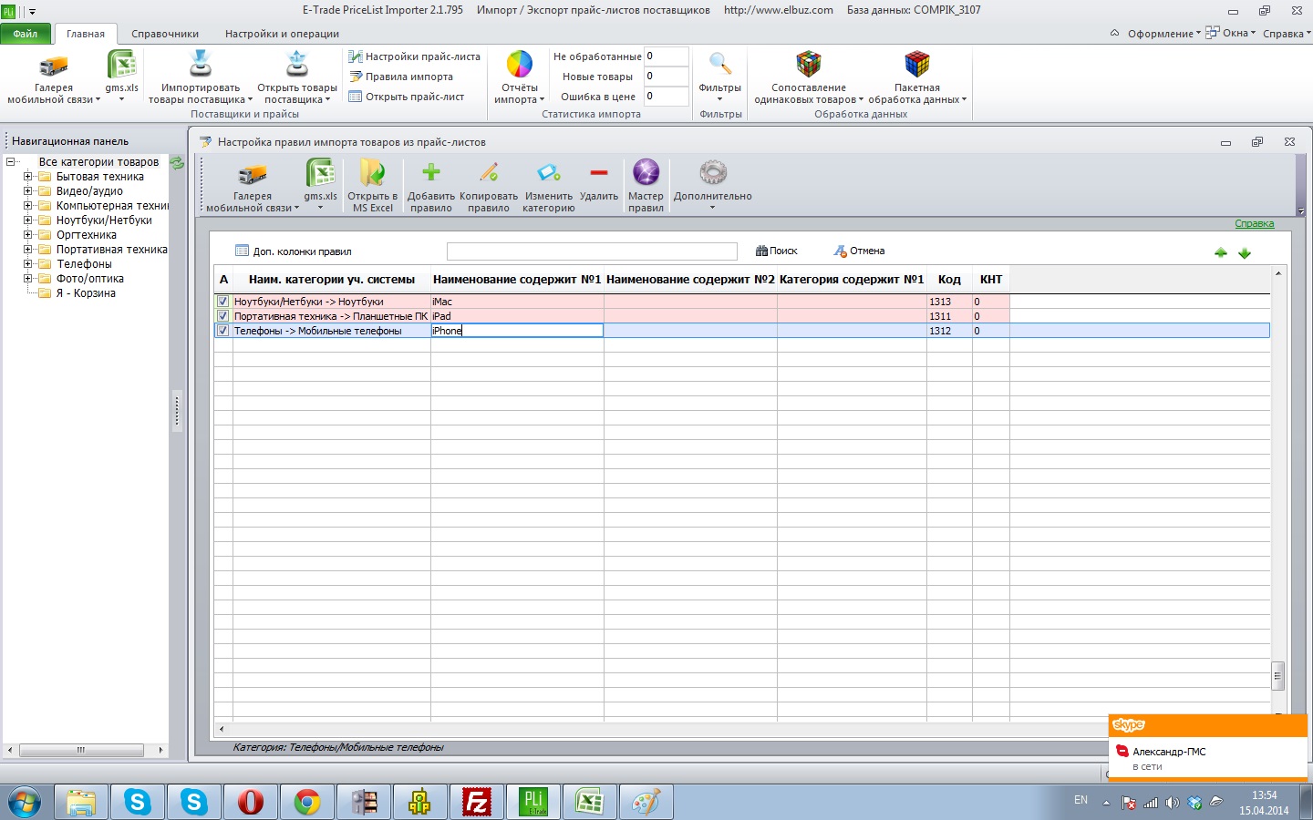

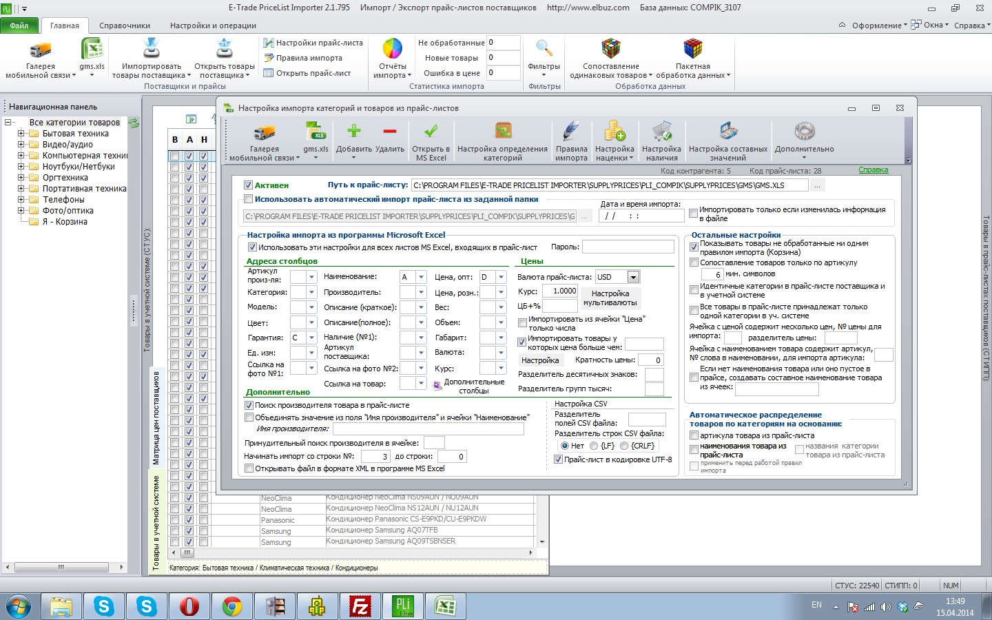

вот скриншоты, может вам как то можно прайс скинуть чтобы вы проверили.

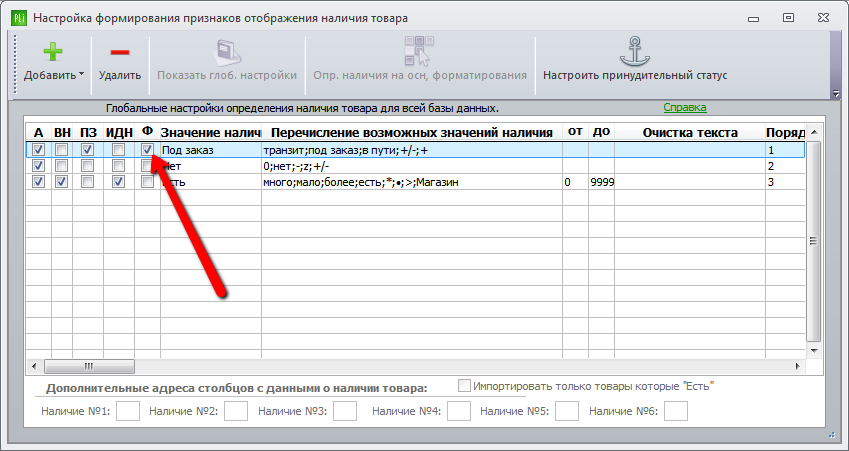

В глобальных настройках наличия стоит фильтр "Загружать товары, только те которые имеют статус под заказ"
Программа таких не находит, так как все товары по умолчанию импортируются в статусе "есть" и по этому не выводит ни один товар.

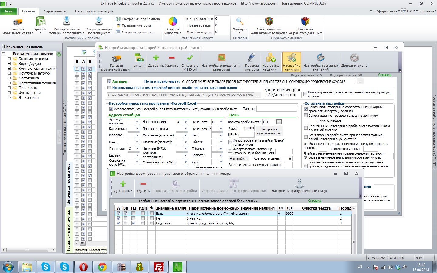

Добавил в прйс листе столбец наличие, и указал его в настройках прайс листа, поставил галочку что загружать товары только со статусом есть. Но опять та же ошибка

lapis писал(а):Добавил в прйс листе столбец наличие, и указал его в настройках прайс листа, поставил галочку что загружать товары только со статусом есть. Но опять та же ошибка
Если убрать галочку, обозначенную стрелочкой чуть выше, то все должно загрузится.

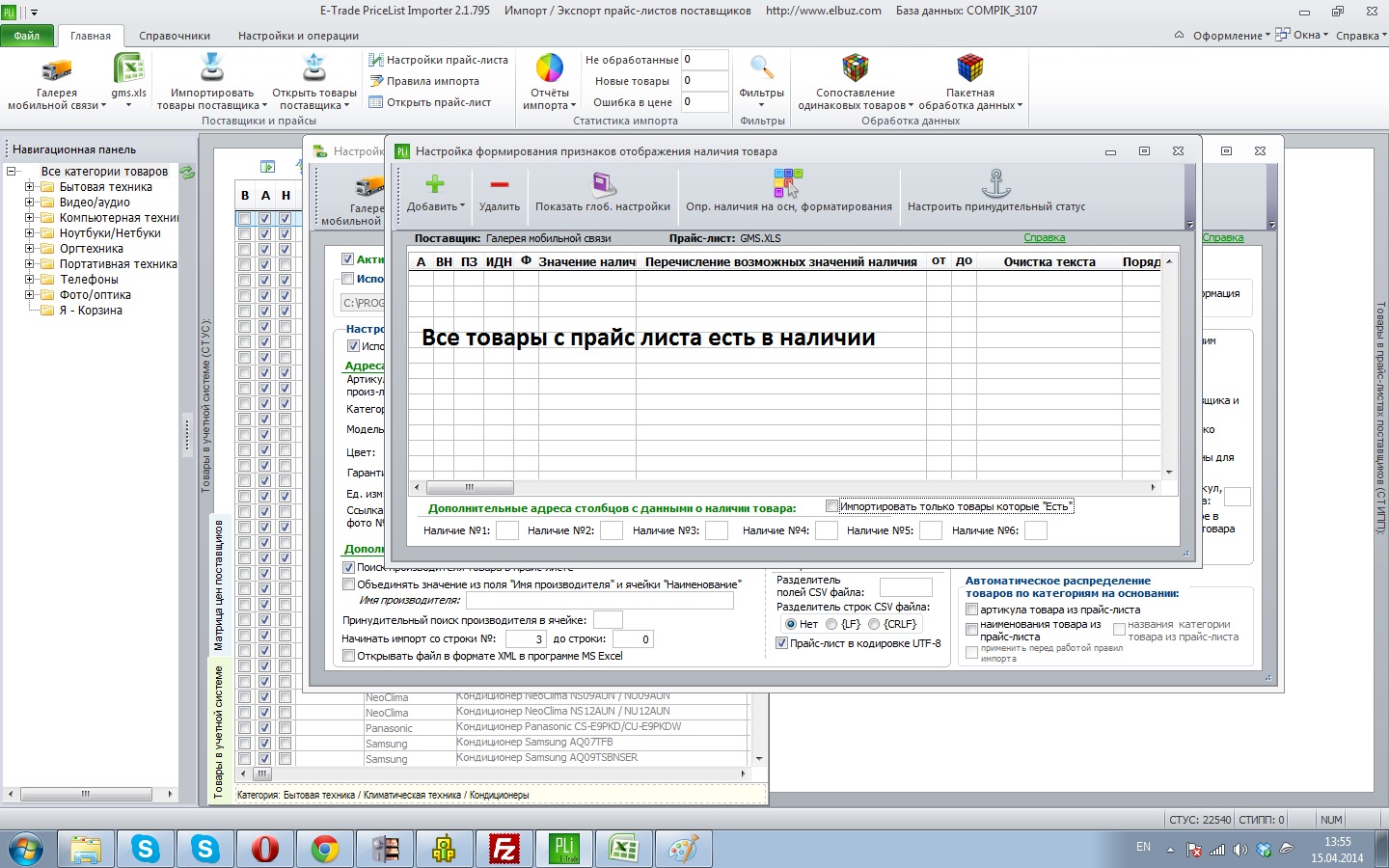

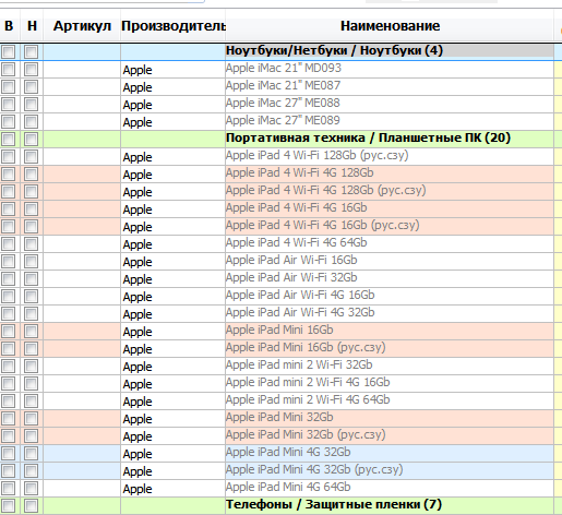

Удивительно. Но у нас вот так после импорта:
Возможно у Вас версия MS Excel устаревшая.
