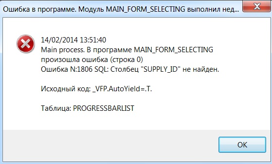

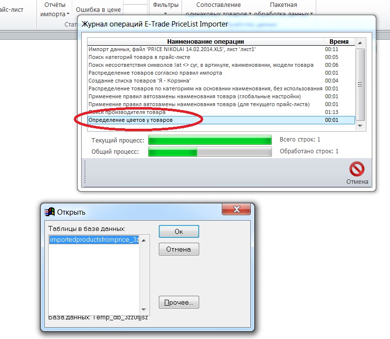

Создал новую БД, при импорте товаров опять эта ошибка... Заметил что она появляется когда доходит до определения цвета.
err 3.jpg (131.21 КБ) 4275 просмотров
err 4.jpg (48.53 КБ) 4275 просмотров

Я так понимаю что после переустановки системы все новые БД будут с данной проблемой.. Недавно переустановили систему, все старые БД без проблем, а новые....

Я так и сделал, поэтому уже решил Вам написать. Создал, удалил (так как с ошибкой), создал по новой и работаю с ошибками... no way
