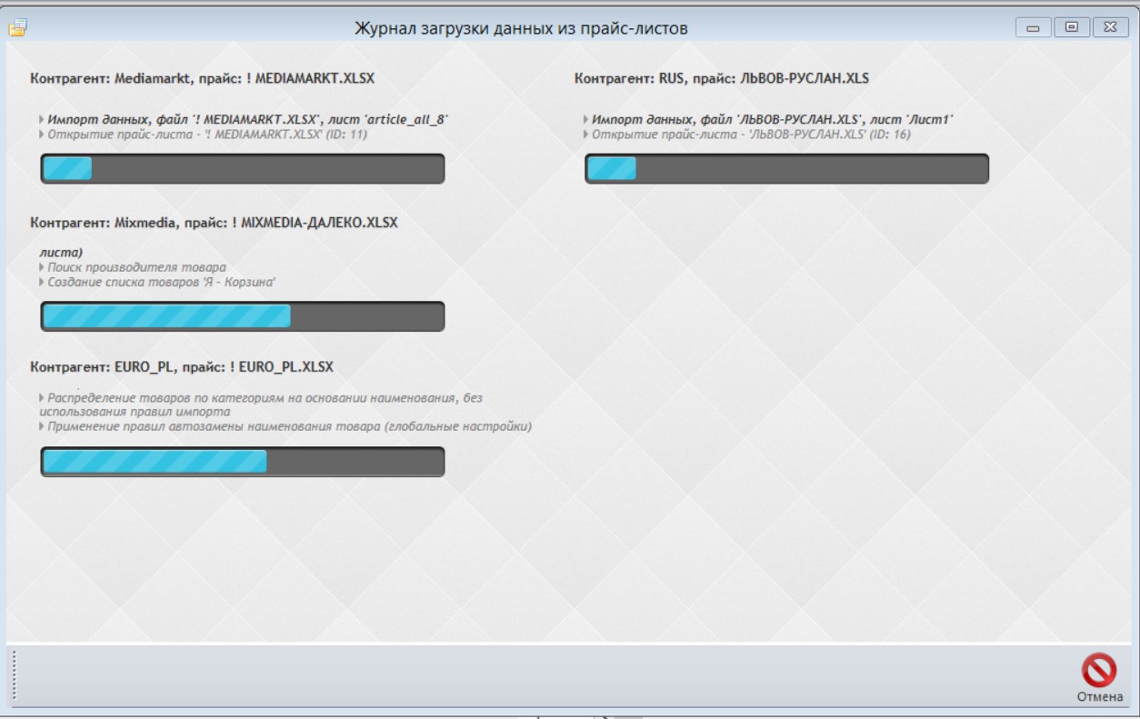

Screenshot_2 - уже НЕ работает. Похоже вылазит, когда идет сообщение запуск потока 1, запуск потока 2...

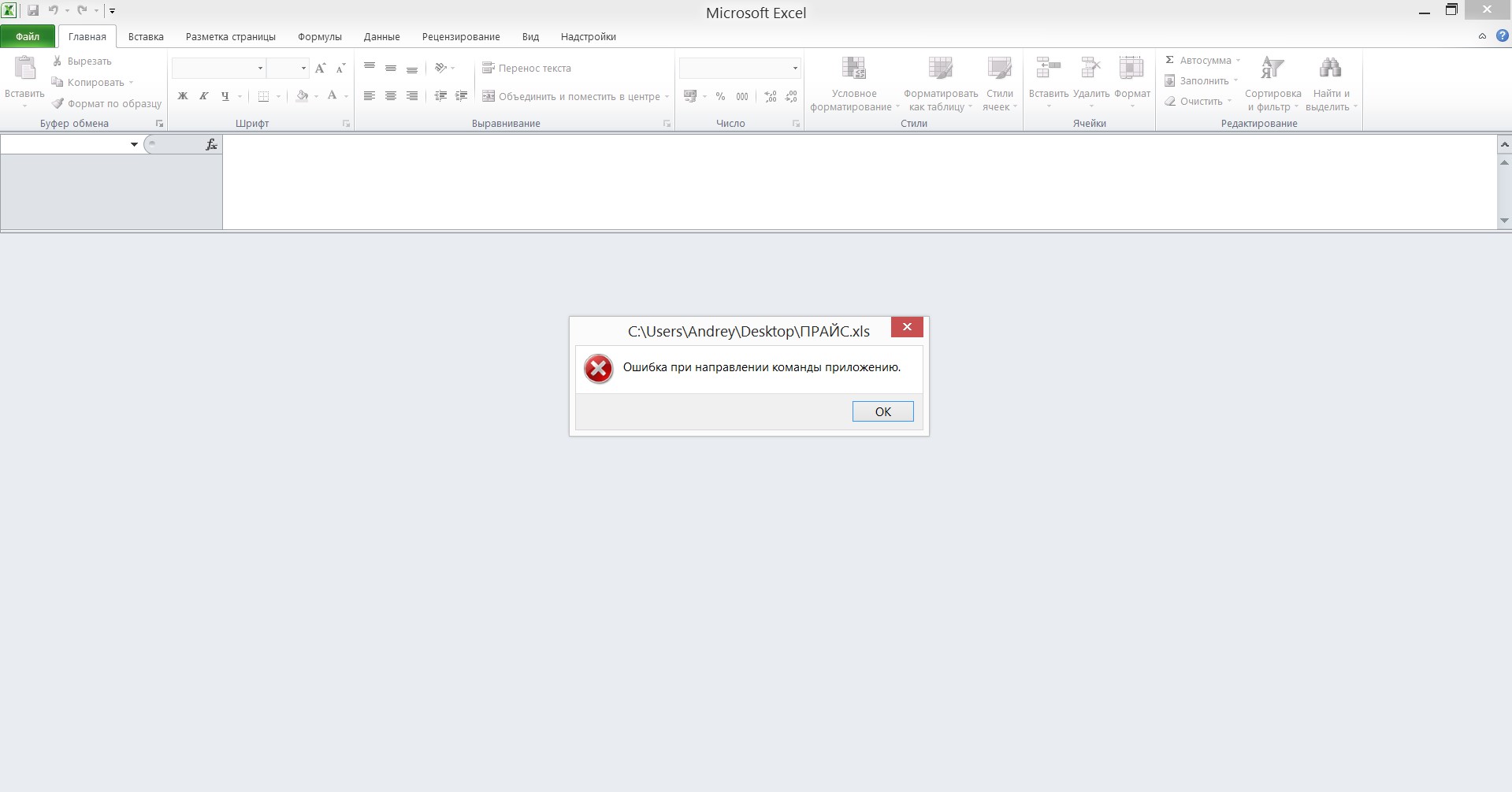

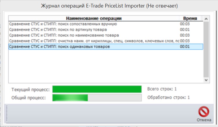

Screenshot_3 - ошибка

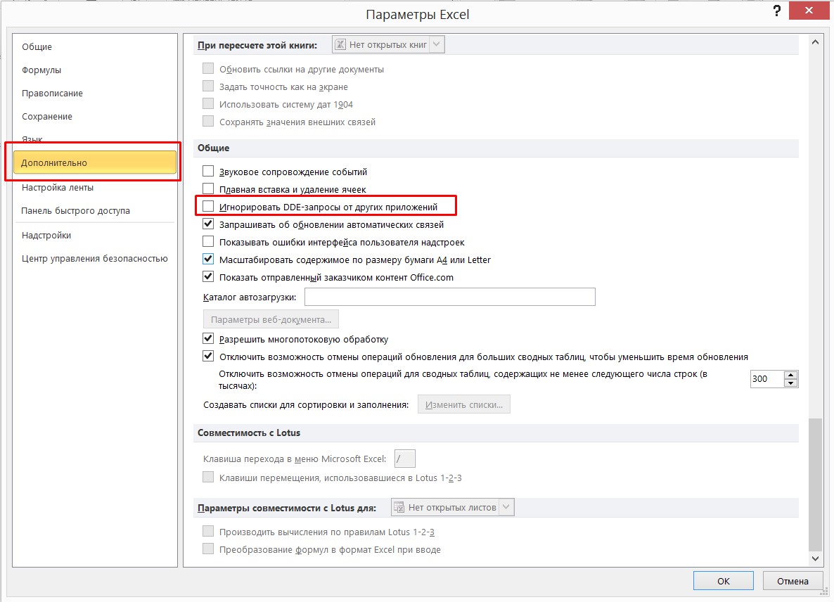

Screenshot_4 - лечение
Скриншот 4, лечение. В настройках экселя снять галочку "Игнорировать DDE запросы других приложений"
Скриншот 3 - пытаемся открыть эксель
Скриншот 2 - уже не работает, надо анализировать участок до этого момента

в момент импорта эта галка убирается, а в конце импорта возвращается обратно
