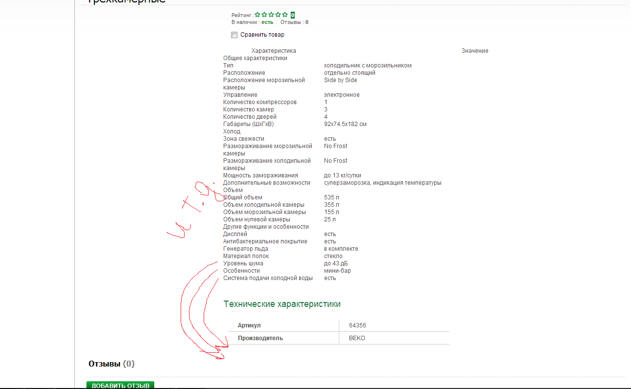

После импорта на сайт через ПЛИ, делаю импорт с сайта в СС. Собираем контент, но он их выгружает в общее свойство. Как сделать так, чтобы для каждого параметра заводилось отдельное свойство, как на скрине, где артикул и производитель в табличку *технические характеристики*??

В программе СС создать новый шаблон экспорта "фильтрация" для вашего движка.

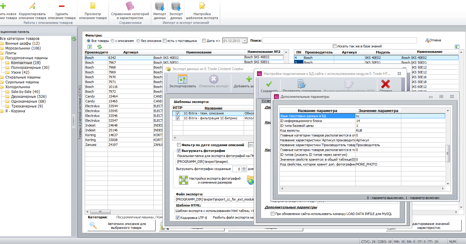

Если выгружаю БД сайта в ПЛИ, затем объединяю базы и открываю ее в СС, то импорт на сайт не выполняется, хотя настройки туннеля все те же, инфоблок выставил. Если импорт в ПЛИ, затем обратно на сайт, далее с сайта в СС, то импорт на сайт конечный выполняется... в чем проблема?

Как вариант проверить настройки в Туннеле в экспорте данных , после того как объединяются БД, и сравнить их с теми с которыми происходит экспорт.

Настройки полностью совпадают, экспорт не проходит!

В чем еще могут быть проблемы?
Что пишется при экспорте?
