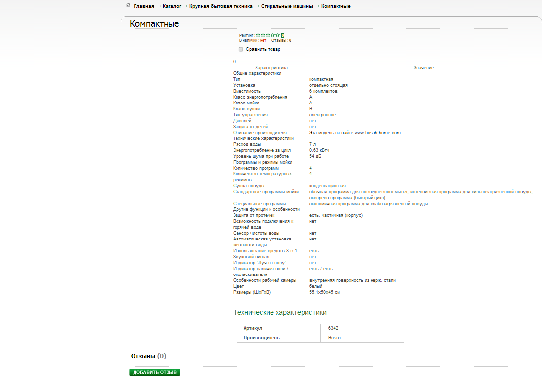

После импорта на сайт через ПЛИ, делаю импорт с сайта в СС. Собираем контент, но он их выгружает в общее свойство. Как сделать так, чтобы для каждого параметра заводилось отдельное свойство, как на скрине, где артикул и производитель в табличку *технические характеристики*??

В программе СС создать новый шаблон экспорта "фильтрация" для вашего движка.

в программе ПЛИ в справочнике категорий и характеристик, отметил флажком ту характеристику, которая необходима для вывода на сайт, активировал таким же флажком категорию товара. Эту инструкцию СС предлагает при экспорте не настроенного шаблона *фильтрация*, при экспорте на сайт изменений не происходит. Пожалуйста объясните подробно, как настроить СС так, чтобы все поля свойств создавались отдельно в структурированную таблицу, а не в общем свойстве?

1) нет необходимости делать импорт с сайта в СС. Достаточно объединить БД программ между собой.
2) Похоже, что у Вас отмечены только две характеристики для фильтрации это артикул и производитель. Инструкция по настройке фильтров в документации.
3) После экспорта фильтров результат нужно смотреть в админ части.
