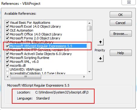

Уважаемые разработчики, подскажите пожалуйста, каким образом можно использовать пользовательские функции(сохраненные, например, в персональной книге макросов) в подключаемых к ПЛИ макросах?
Проблема в чем на данный момент?
Ixenon
Сообщения: 743
e-special писал(а):Проблема в чем на данный момент?
Проблема в том, что мне нужно использовать в макросе подключаемом в ПЛИ свою функцию, но я не знаю как это сделать.
Например у меня есть функция:
Public Function fRegEx_REPL$(sString$, sFind$, sReplace$, _
        Optional bGlobal As Boolean = True, _
        Optional bIgnoreCase As Boolean = True, _
        Optional bMultiLine As Boolean = True)
    Static RegEx As RegExp
    If RegEx Is Nothing Then Set RegEx = New RegExp
    With RegEx
        .Global = bGlobal
        .MultiLine = bMultiLine
        .IgnoreCase = bIgnoreCase
        .Pattern = sFind
    End With
    fRegEx_REPL = RegEx.Replace(sString, sReplace)
End Function
Которая использует объект RegExp из библиотеки vbscript.dll
В макросах Excel я знаю как использовать данную функцию, а вот в макросе, который применяется к загружаемому в ПЛИ прайс-листу - не знаю. Научите пожалуйста.
Функция может вызываться из основного макроса как обычно это делается в VBA, т.е. должна работать.
