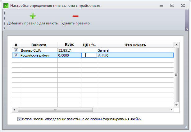

Это я и делаю. определяю путем форматирования. Но когда проверяю результат, то там где в прайсе стоит цена в рублях, программа упорно распознает как доллар.
вообще у меня не получилось сделать что бы программа понимала одновременно и рубли и доллары.
все что вы тут пишите НЕ работает. я Вам присылал и базу и скриншоты моих настроек. Вы так и не показали как нужно настроить правильно.
Может это вообще не реализовано полностью? и не стоит мне пытаться работать с таким типом прйаса?

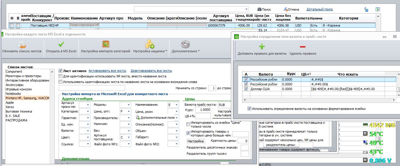

Вот результат работы программы с вашими рекомендованными настройками. Возможно что то я делаю не правильно.
Настройки программы в разделе мультивалюта.
Результат полученный после импорта прайс листа с новыми настройками. Как видно определил рубли как доллары и результат в колонке "цена + наценка" получилась Сумма=Цена*курс доллара*наценка на товар.

эти настройки мультивалюты действительны только для листа с названием "Printers HP, Samsung, WACOM "
вероятно для других листов понадобятся другие настройки

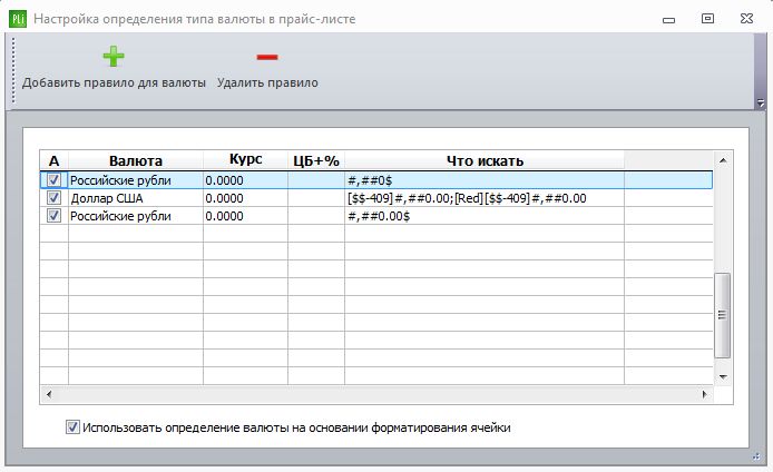

Сделал как вы посоветовали.
Сделал импорт прайса.
вот результат.
рубли отработались правильно. цена плюс наценка.
доллары как видно остались долларами но с наценкой. конвертации не произошло.
Что еще поправить?

а у меня работает, может вам там курс обнулить весь, как у меня?
#,##0$
#,##0.00$
[$$-409]#,##0.00;[Red][$$-409]#,##0.00
это фортатирование, которое выдает vba функция
Sub test1()
For i = 1 To ActiveSheet.UsedRange.Rows.Count
Cells(i, 8) = Cells(i, 6).NumberFormat
Next i
End Sub

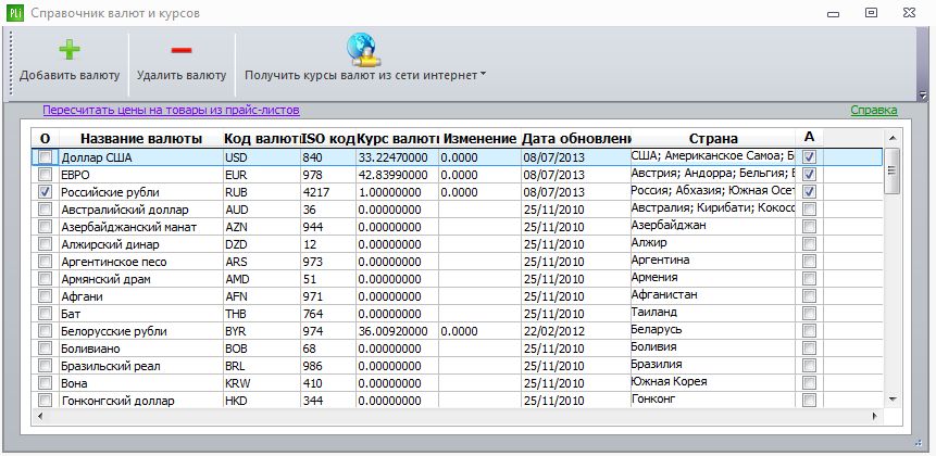

и еще обновить курс в справочнике валют нужно
Получить курсы валют из сети интернет -> рубли

Нет проблем обнулю.
а тогда где курс прописывать? я беру курс с сайта поставщика руками.
