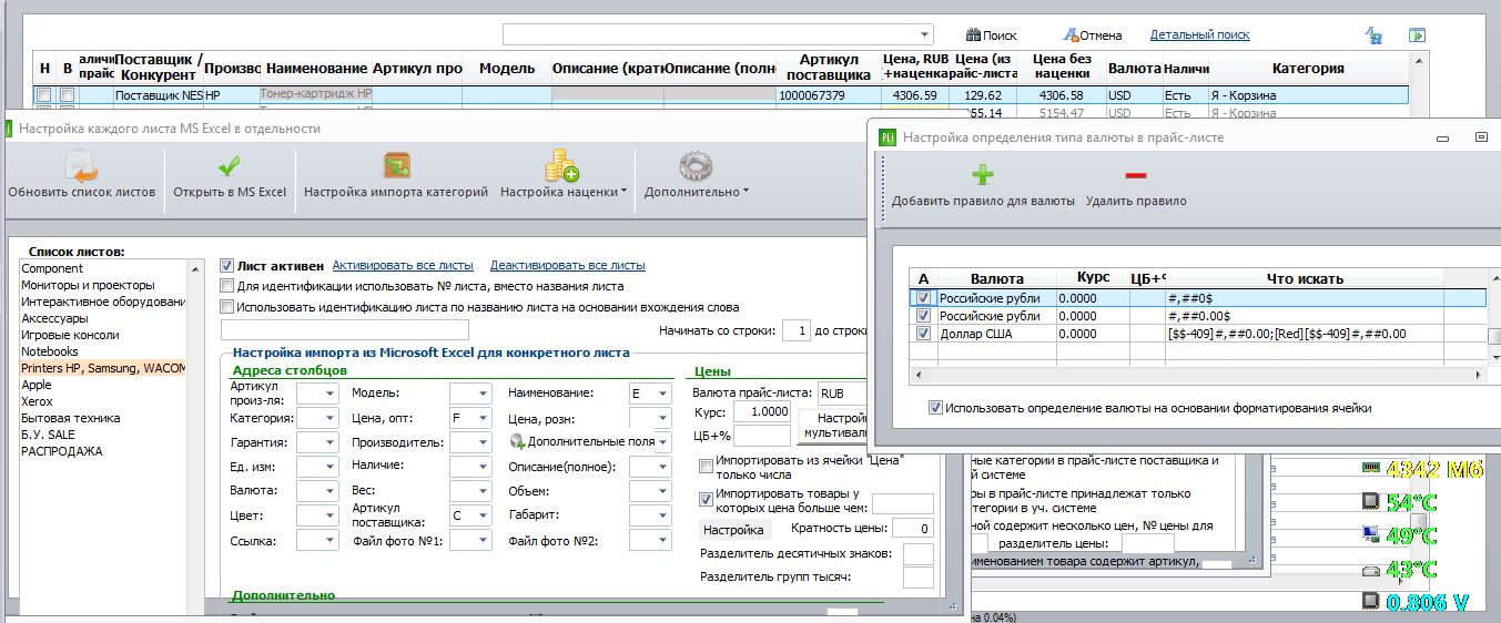

Вот результат работы программы с вашими рекомендованными настройками. Возможно что то я делаю не правильно.
Настройки программы в разделе мультивалюта.
Результат полученный после импорта прайс листа с новыми настройками. Как видно определил рубли как доллары и результат в колонке "цена + наценка" получилась Сумма=Цена*курс доллара*наценка на товар.
Вот этот же товар но уже из прайса
Могу еще раз выложить базу с существующими настройками.

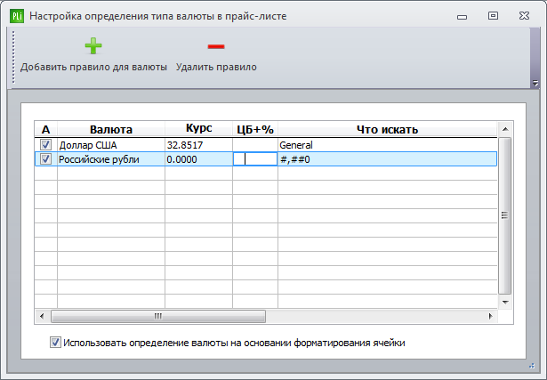

Сделал как вы посоветовали.
Сделал импорт прайса.
вот результат.
рубли отработались правильно. цена плюс наценка.
доллары как видно остались долларами но с наценкой. конвертации не произошло.
Что еще поправить?

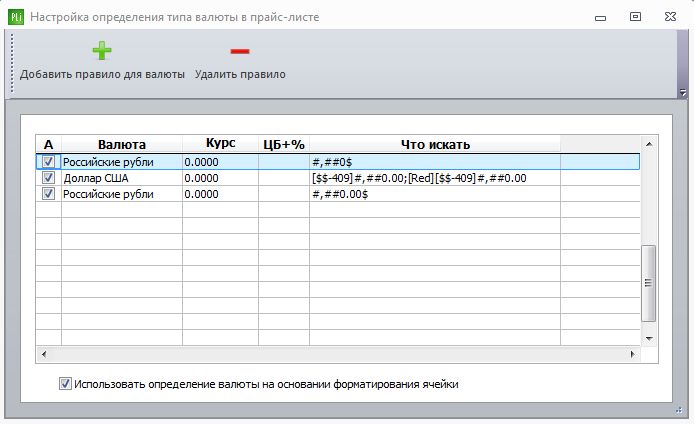

а у меня работает, может вам там курс обнулить весь, как у меня?
#,##0$
#,##0.00$
[$$-409]#,##0.00;[Red][$$-409]#,##0.00
это фортатирование, которое выдает vba функция

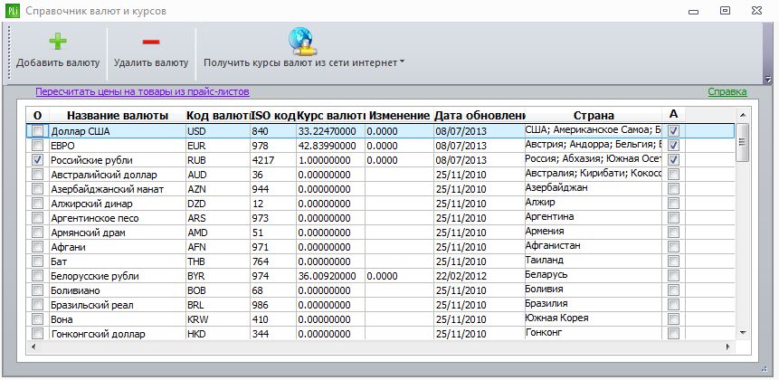

и еще обновить курс в справочнике валют нужно
Получить курсы валют из сети интернет -> рубли
