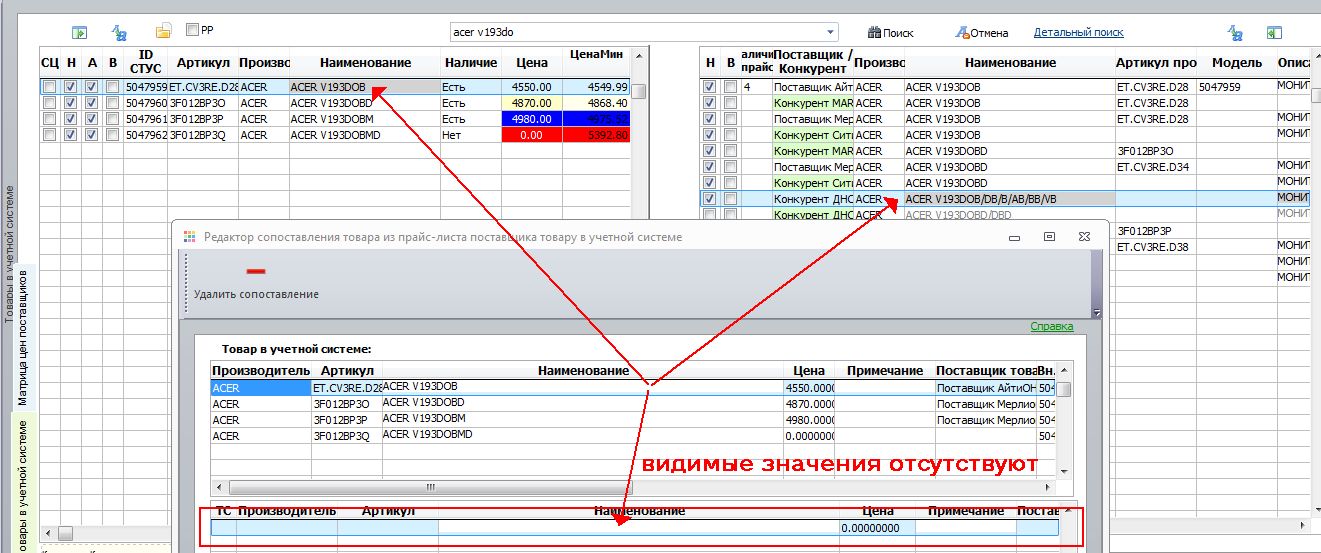

Решил проверить как работает. В СТУС выбрал ранее сопоставленный товар и открыл справочник "сопоставленные из учетной системы", вот что я увидел для одного из ранее упоминавшихся товаров:аналогичная картина для другого товара:Не понятно с чем это связано. Подумал, что может при обновлении что то не так обновилось, удалил вышеупомянутые 2 сопоставления и сопоставил заново. ситуация не изменилась. Непонятно с чем связано отсутствие каких-либо значений. строка сопоставленного товара как бы есть, но значений нет.2.1.xxxx от 26.02.2013

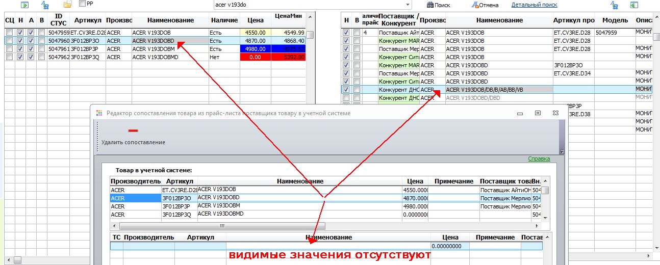

В общем протестировал, после пакетной обработки экспортировал матрицу, цена конкурента отобразилась для одного из сопоставленных товаров.
в стус есть 2 товара
ACER V193DOB - сопоставлен первым
ACER V193DOBD - сопоставлен вторым
сопоставленные одному товару СТИПП ACER V193DOB/DB/B/AB/BB/VB
цена сопоставленного товара СТИПП ACER V193DOB/DB/B/AB/BB/VB, в матрице цен, отобразилась только для товара ACER V193DOBD
И еще стоит заметить следующее: при выборе товара СТИПП ACER V193DOB/DB/B/AB/BB/VB, в СТУС автоматом выбирается последний(из сопоставленных) товар, в данном случае это ACER V193DOBD
В общем не работает обновление цены или вывод в матрицу не работает, тут уж Вам виднее. Т.е. частично работает, из двух сопоставленных товаров цена вывелась только для одного.
