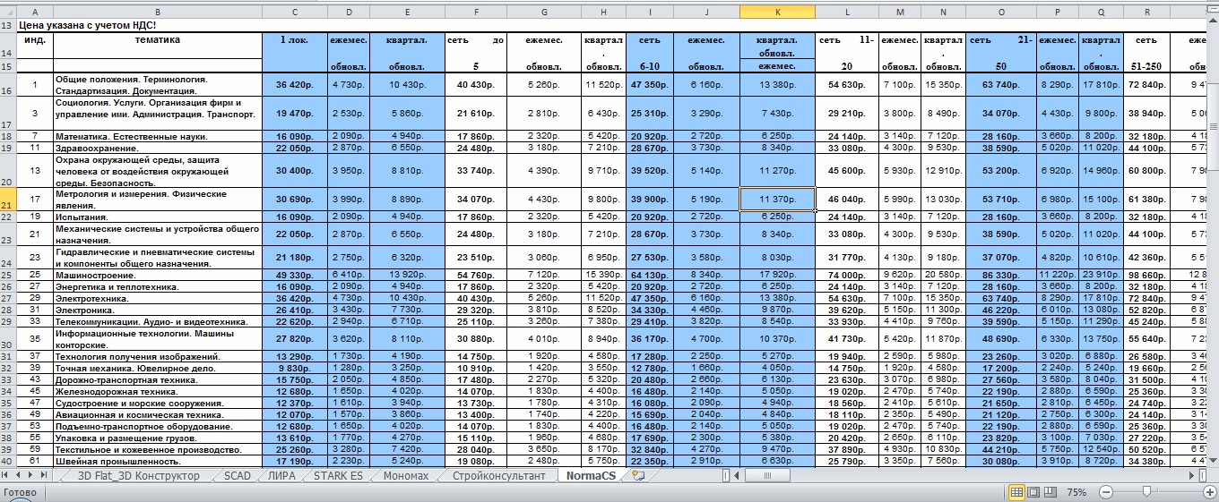

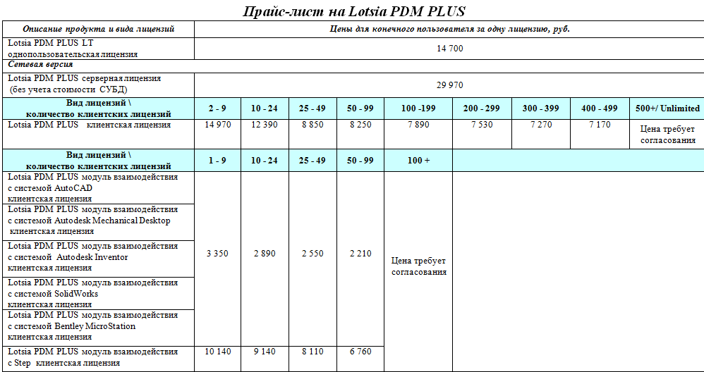

и последний вопрос по теме из первого топика по Поставщику3 - пример был неудачный - прикладываю картинку с табличным прайсом другого поставщика
вопрос - чисто теоретический без настройки - возможно ли обработать такой тип прайс листа в текущей версии программы или нет
возможна ли автоматическое - преобразование Части табличных данных в линейный список типа
Lotsia PDM PLUS клиентская лицензия 2-9 - 14970
Lotsia PDM PLUS клиентская лицензия 10-24 - 12390
Lotsia PDM PLUS клиентская лицензия 25-49 - 8850
на первый взгляд невозможно - но, кто знает, быть может у Вас был такой опыт
или нужно вручную, перед импортом, преобразовать его в простой список для последующей обработки?

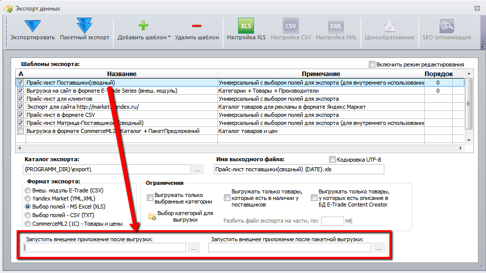

1. По модулю экспорта (т.к. в триальной версии его нет)
- можем ли мы, в полной версии программы, самостоятельно управлять формированием экспортируемых данных в *.xls ? с помощью vba, vbscript(, jscript и т.д.) на предмет, например, разнесения разделов каталога на отдельные листы книги и формирования первого листа оглавления содержащего гиперссылки на все создаваемые в процессе экспорта листы с продуктами каталога
2. Вопрос вытекающий из первого
- можем ли мы делать прямые запросы к БД (*.dbf) системы из внешнего/стороннего софта (не загружая PriceList Importer, не захватывая лицензии)? на предмет использования данных базы PriceList Importer, например, в нашей системе документооборота (на платформе LotsiaPDMPlus+MSSQL2005). Конечно можно оперировать и с результатами экспорта *.xls, *.xml - но возможность прямого доступа к БД (только чтение) интереснее.
3. И последний вопрос как альтернатива предыдущим - планируется ли в будущем перевод (или использование альтернативных платформ для) хранилища данных PriceList Importer - например на MSSQL?
Для каждого шаблона экспорта можно задавать выполнение внешнего приложения, это может быть например vbScript, т.е. вы создаёте файл со скриптом и указываете программе файл который необходимо запустить. Так же можно изменить стандартные шаблоны экспорта и в них встроить макрос VBA, который будет выполняться при открытии файла XLS.
Пришлите нам этот прайс-лист, попробуем настроить.

)) этот прайс был в Word/PDF..., вернемся к Excel ))
прикрепляю несколько табличных прайс листов разных поставщиков - общий смысл обработки/импорта которых сводится к тому чтобы развернуть таблицу в линейный список где каждая ячейка таблицы является отдельной позицией прайс листа с комбинированным наименованием = наименование строки+разделитель+наименование колонки или наименование колонки (частично его же можно использовать и в классификаторе каталога) +разделитель+наименование строки
вот один из ярких примеров
ps в некоторых прайсах на одном листе встречается разная подача инфы - и линейный список цен и таблица цен или таблица цен комплектов - в общем как работать с такими прайсами и нужно ли их автоматизировать - пока не ясно... наверно проще будет вручную 'переформатировать' эти файлы для существующих форматов автоматизации....
табличные прайсы.zip
(443.4 КБ) 207 скачиваний

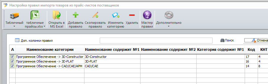

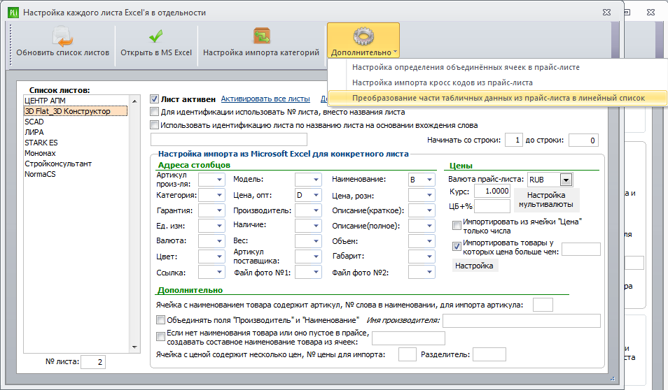

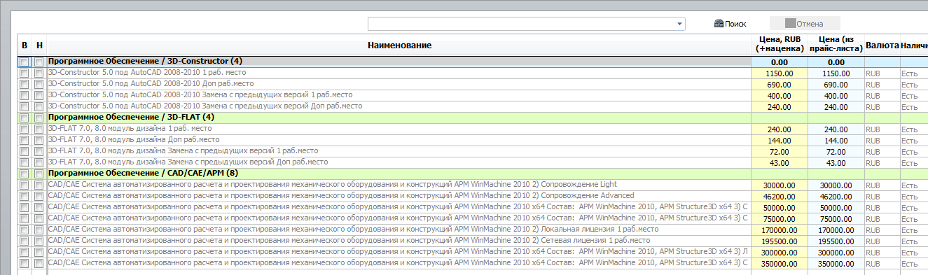

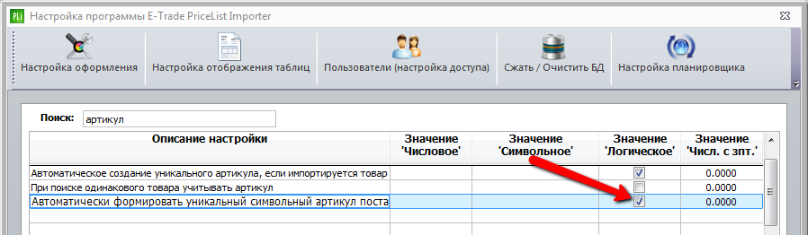

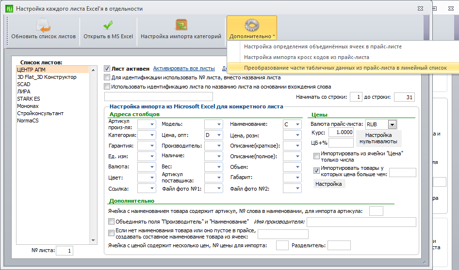

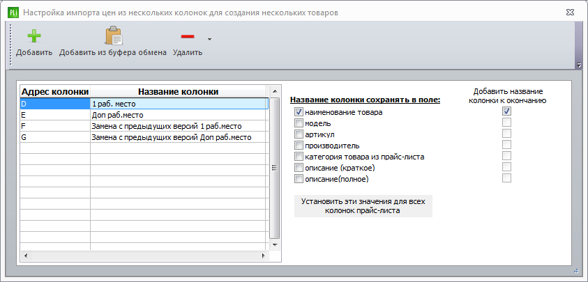

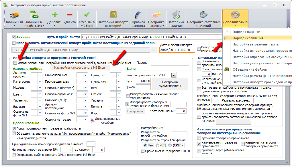

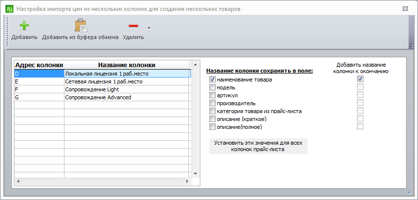

Доработали программу под Ваши нужды прикрепляем настройки 2 листов из Вашего прайс-листа. Остальные Листы настраиваются по образу и подобию:
В настройках программы нужно активировать данную опцию.
Правила импорта
Результат
Это нововведение будет доступно в новой версии программы.
