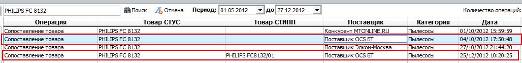

На картинке изображен фрагмент журнала работы, где видно, что товар ранее сопоставлялся(Поставщик OCS БТ).
Но наименование СТИПП у записи от 04/10/2012 17:50:48 отсутствует.
По мимо этого в моем журнале есть записи для которых так же отсутствуют значения в поле "Товар СТИПП"
Возможно эта проблема как то связана с упоминаемой ранее проблемой о том, что товары иногда отваливаются.
Наименование из прайса OCS БТ использованное при сопоставлении от 04/10/2012 17:50:48 следующее: "PHILIPS FC8132/01" (скопировал из прайса)
Наименование из прайса OCS БТ использованное при сопоставлении от 25/12/2012 10:20:25 следующее: "PHILIPS FC8132/01" (скопировал из формы журнала)
В итоге совсем не понятно с чем связано отсутствие значений у некоторых товаров в поле "Товар СТИПП" в журнале статистики работы.

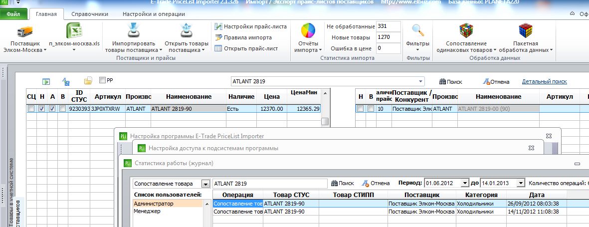

Уважаемые разработчики, на картинке видно, что в файле журнала имеется 2 записи, у которых поле "Товар СТИПП" пустое,
Как такое может быть? Вероятно, в той таблице, из которой выбираются данные в поле "Товар СТИПП" эти данные каким то образом пропали.
Что нужно делать/не делать для того, чтобы такая картина не повторялась?
Вероятно с этим так же связано и то, что привязки для некоторых товаров пропадают непонятным образом.
И еще один вопрос, можно ли доработать программу так, чтобы данном журнале хранились действительные значения, а не ссылки на значения из других таблиц, хотя бы в случае поля "Товар СТИПП"? Иначе нет никакой возможности доказать вам, что товары ранее сопоставлялись и сопоставление это каким то непонятным образом со временем улетучилось.
Журнал хранит ссылки на товары СТУС и СТИПП, поэтому если если товара нет в СТИПП с тем ИД который был использован при сопоставлении, тогда будут видны пустые поля.
Можно доработать журнал для хранения наименования товара, но тогда размер журнала на диске будет больше чем сейчас.
Если есть возможность, проверьте наименование этого товара в предыдущих прайсах, не изменилось ли оно.
